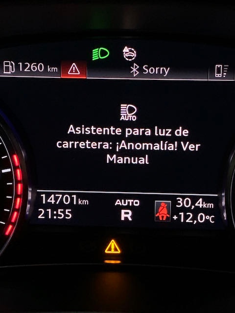

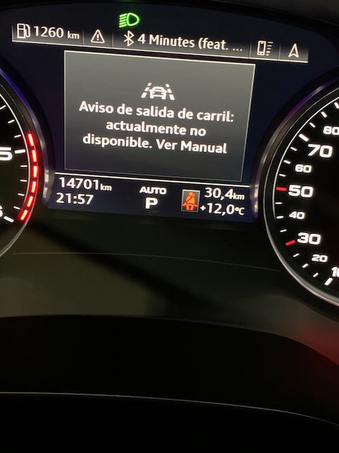

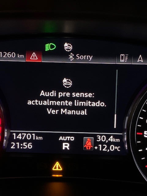

guanterarefrigerada Publicado 27 de Noviembre del 2023 Denunciar Publicado 27 de Noviembre del 2023 En 27/11/2020 a las 22:44, peefepe dijo: Buenas noches. Hace un mes y medio compre un Audi A6 40 TDI, del 9/2018, en Castellana Wagen. El coche tiene 14.000 kms y garantia extendida hasta los 5 años o 50.000 kms. A los pocos dias, tras arrancarlo me salieron varios avisos en el cuadro de fallos en diversos asistentes. Me pare, apague y encendí y de nuevo a los pocos segundos se repitieron los avisos. Como el coche funcionaba seguí hasta mi destino, y después de varias horas volvió a funcionar perfectamente. Aprovechando que a los dos dias tenia cita para hacerle una campaña de sustitución del alternador lo comente y la respuesta que me dieron fue que por los fallos registrados parecía que era debido a "bateria con poca carga", que si se repetía volviese al taller. Pasan 2-3 dias y de nuevo una tarde se repite la secuencia: al arrancar, a los 15-20 segundos, aviso múltiple en el cuadro, sigo mi recorrido con los asistentes limitados, y tras parar y pasar unas horas todo correcto. Acudo por segunda vez al taller y dejo allí el coche, hasta que me avisan a los 3 días. A través de la aplicación MyAudi observo que el coche esta desbloqueado y con el capo levantado la primera tarde, pero los dos dias siguientes esta bloqueado (lo compruebo cada hora mas o menos). Cuando voy a recogerlo, el mecánico que lo ha revisado me dice que la bateria esta correcta y que le han hecho una actualizacion que corrije esos fallos. Me explica que buscando en base de datos encuentra una actualizacion aplicable justo a los síntomas que muestra mi coche. Me voy un poco desconfiado, pero bueno.... Esta tarde, 7 dias después de la segunda visita, de nuevo se repite la secuencia. Se repite exactamente lo mismo de las otras ocasiones, los mensajes que me salen son: "Audi pre sesse:actualmente limitado. Ver manual" "Audi adaptativelight: ¡Anomalia!. Ver manual" "Asistente para luz de carretera: ¡Anomalia!. Ver manual" "Aviso de salida de carril: actualmente no disponible. Ver manual" Alguna idea?. Te falla la centralita que gestiona y regula el consumo de electricidad en el coche. NO se resuelve con actualizaciones de software, sino sustituyendo la centralita. Responder
