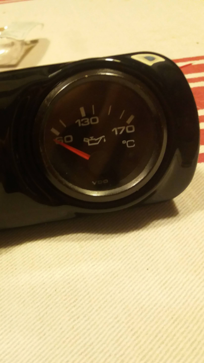

Buenas,
Tengo un manometro VDO de temperatura de aceite con rango 60-170°C, al parecer montado en un Audi, y no encuentro un sensor de VDO con el mismo rango, los que veo son de 50-150°C, me preguno si sera compatible en ese rango o si me marcara la temperatura con un desfase... A ver si alguien sabe en que modelo se montaba este reloj o que sensor es el compatible con el.
Un saludo

Muchas gracias por la respuesta 😄👍, me imaginaba algo asi. Al final encontre un sensor especifico, o eso creo, para esta esfera. Dejo un link por si a alguien le interesa, es un proveedor de UK.
https://www.brickwerks.co.uk/temperature-sender-vag-170-oil-temp-gauge.html
