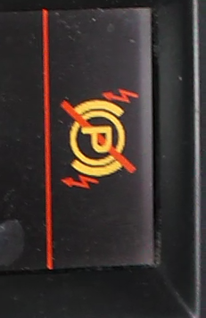

Verfp Publicado 28 de Noviembre del 2020 Denunciar Compartir Publicado 28 de Noviembre del 2020 Hola haber si me podéis ayudar Testigo de freno de mano con 2 relámpagos que significa? Responder Enlace al comentario Compartir en otros sitios web More sharing options...

Carlisu84 Publicado 29 de Noviembre del 2020 Denunciar Compartir Publicado 29 de Noviembre del 2020 Fallo eléctrico en freno de mano. Posiblemente te permita frenar igual y en caso de que no puede que alguna pinza esté mal. Un scan con el vagcom ayudaría mucho para saber que ocurre en realidad Responder Enlace al comentario Compartir en otros sitios web More sharing options...
