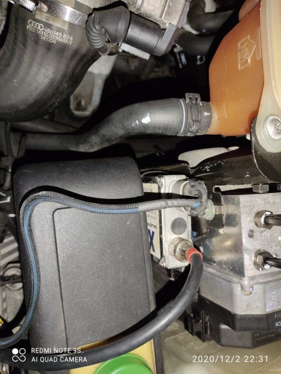

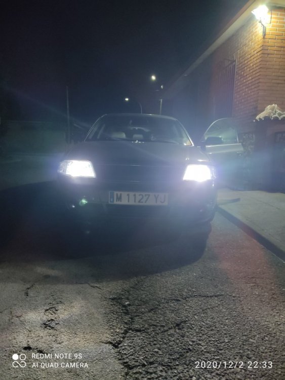

Marcote Publicado 2 de Diciembre del 2020 Autor Denunciar Publicado 2 de Diciembre del 2020 Justo ahora, Marcote dijo: Hay he puesto la petaca del faro derecho y la del izquierdo como va el filtro de aire ect la he podido poner debajo del faro en un plástico tipo viga que tiene. Y éste es el resultado de la iluminación. P.d quité los faros para hacerlo sin complicaciones. Siempre me habían dicho que había que quitarle el paragolpes. Pero no es así. Salen perfectamente. Espero que os guste un saludo Responder
Skidbladnir Publicado 3 de Diciembre del 2020 Denunciar Publicado 3 de Diciembre del 2020 queda genial!!!!!!!!!!! Responder
Skidbladnir Publicado 3 de Diciembre del 2020 Denunciar Publicado 3 de Diciembre del 2020 (editado) 6000K y 35W?? Como se sujetan las bombillas a los faros, igual que una H7?? Editado 3 de Diciembre del 2020 por Skidbladnir Responder
Marcote Publicado 3 de Diciembre del 2020 Autor Denunciar Publicado 3 de Diciembre del 2020 hace 22 minutos, Skidbladnir dijo: 6000K y 35W?? Como se sujetan las bombillas a los faros, igual que una H7?? La base es igual que H1 que lleva mi coche metes la bombilla y la sujetas con el alambre que viene para ello en el faro. Si 6000k 35w . Regalado sí lo tuviera que comprar 6000k 55w Responder
