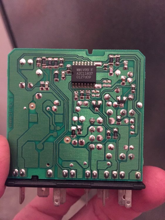

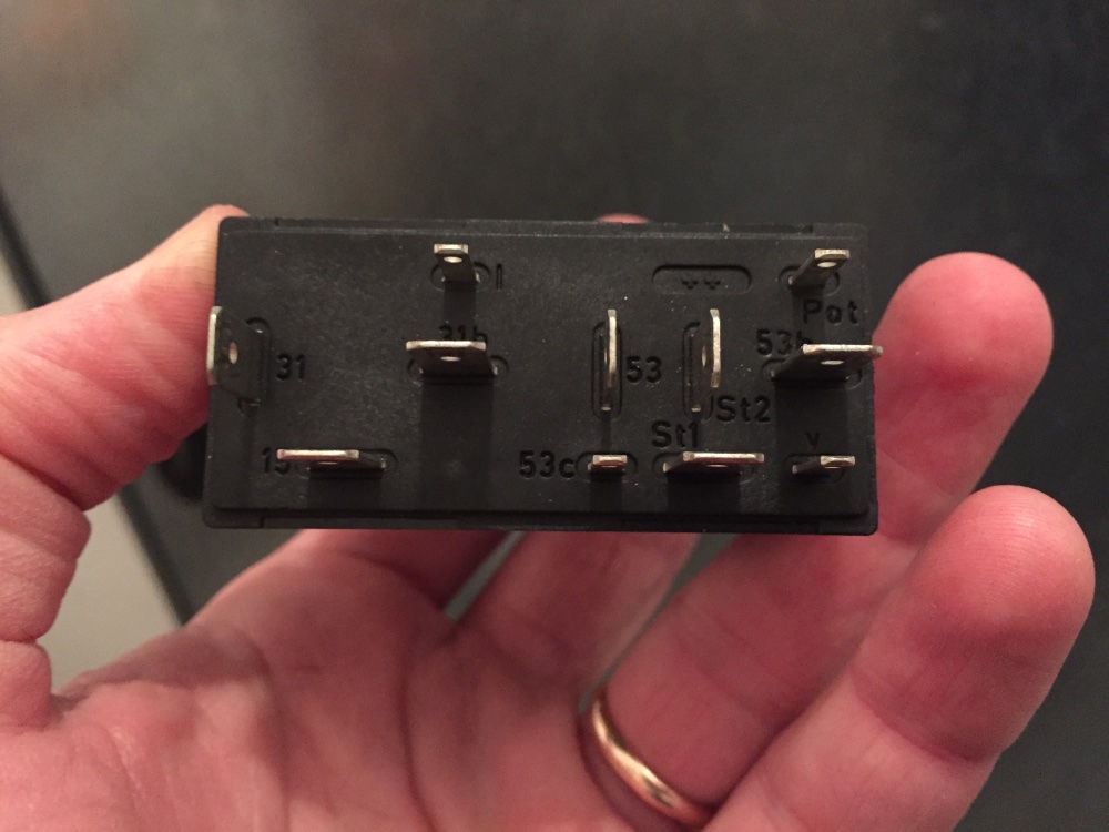

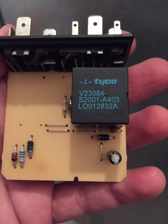

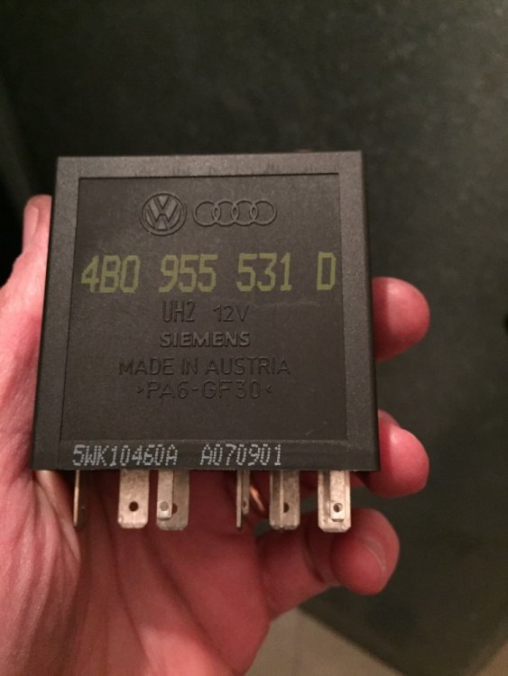

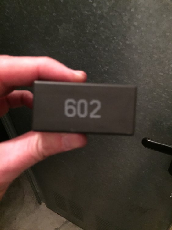

Binomio Karmesi Publicado 8 de Diciembre del 2020 Autor Denunciar Publicado 8 de Diciembre del 2020 Gracias por los pdf. Esta mañana he tenido un huequín y he bajado a mirar si el OBD me sacaba de dudas: ni OBDLink (que viene con el aparato), ni ScanMaster muestran ningún fallo. OBDeleven directamente ni conecta... imagino que porque no se trata de su propio hardware... He levantado moqueta y he extraído el relevo 602. Me da que es el de los limpias, porque se parece a los videos del 377 de Youtube. Pero cuando lo he abierto, sorpresa! no tiene en el interior lo que @Tolo enlazaba en Youtube. No he visto ninguna pista quemada, ni ninguna soldadura con estaño ‘evaporado’. Asi que a simple vista, parece que está bien. máxime cuando si acciono la palanca del limpiaparabrisas para que eche lavaparabrisas, sí cumple (pero la escobilla no se mueve ni en ese caso ni moviendo la palanca en ninguna otra posición). Así que este fin de semana me tocará desmontar y comprobar si hay algun cable suelto o si se ha quedado agarrotado el mecanismo del limpiaparabrisas. Os dejo aquí unas fotos. Un saludo y gracias por vuestra ayuda. Responder
