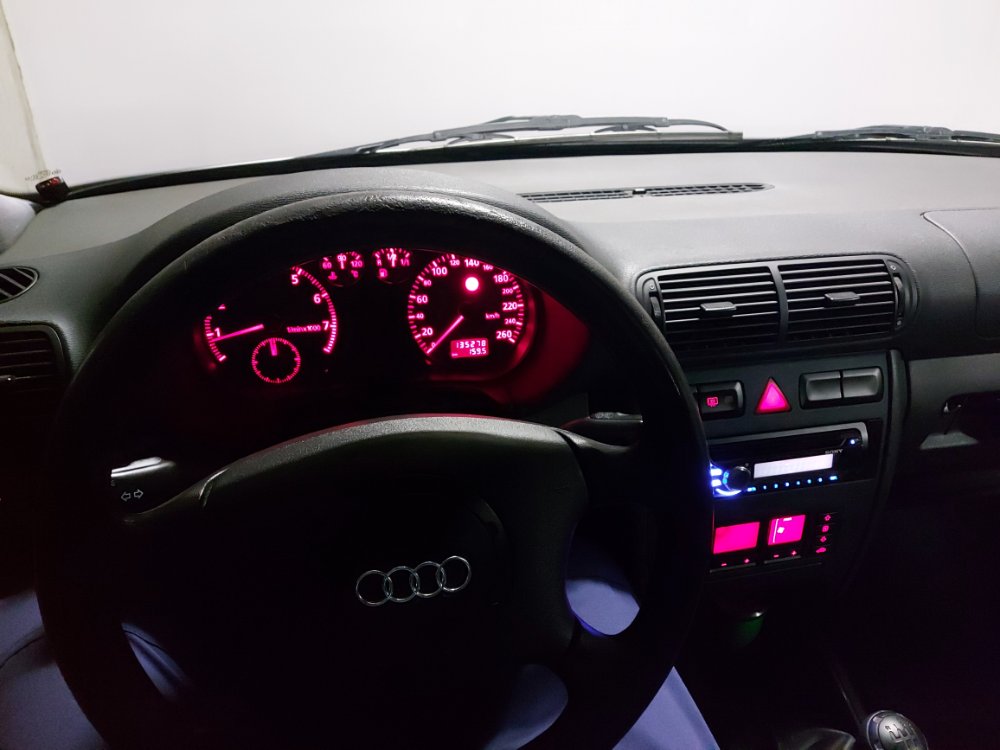

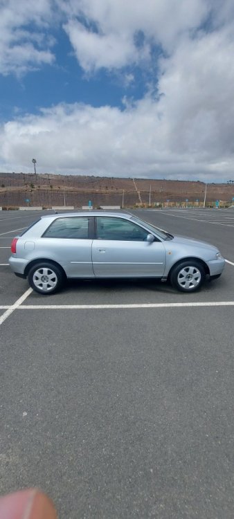

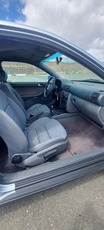

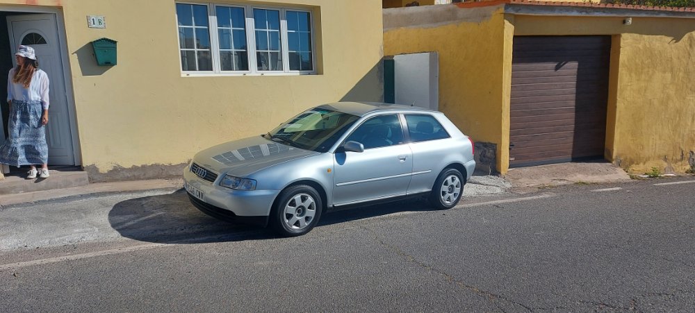

icsanchezs81 Publicado 11 Enero Autor Denunciar Publicado 11 Enero Hola a todos Vaya, sí que ha pasado tiempo, pero seguimos lentamente arreglando el coche y dejándolo bien. Pequeñas novedades que iré mostrando. Saludos Responder
