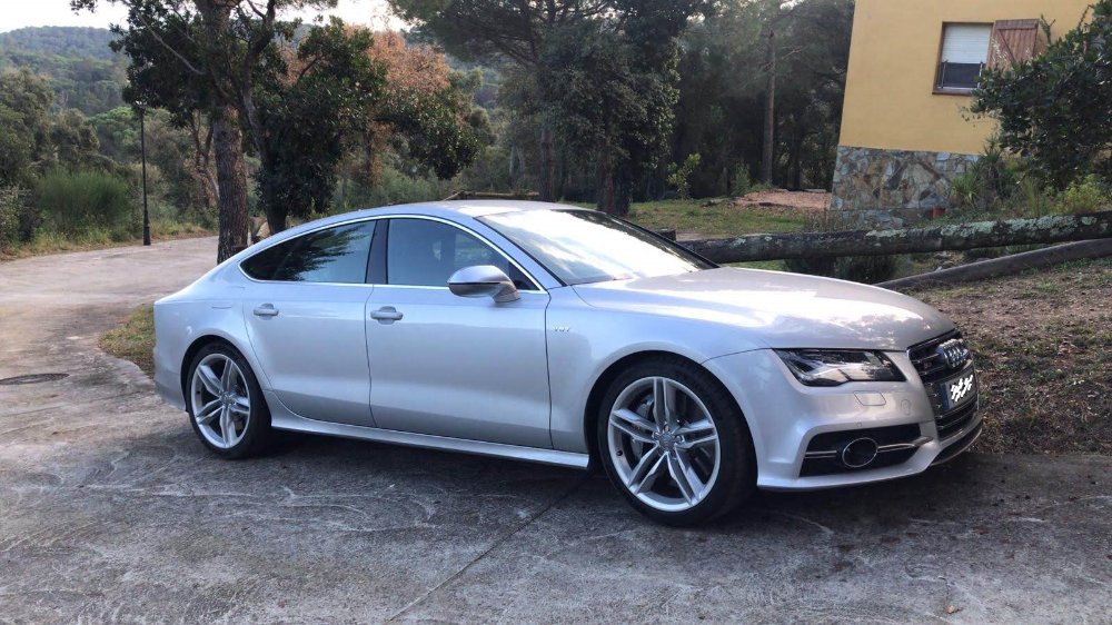

rperez Publicado 9 de Diciembre del 2020 Denunciar Publicado 9 de Diciembre del 2020 Subo una foto del mio para ir abriendo boca , jajajajajaja. Responder
randal Publicado 13 de Diciembre del 2020 Autor Denunciar Publicado 13 de Diciembre del 2020 Rperez muy bonito. Es la perspectiva de la foto que me engaña o lleval la parrilla frontal con las barras en negro brillante? Yo es una opción que se me pasó también por la cabeza, aunque de momento lo he descartado, en un futuro podría plantearmelo. Responder
rperez Publicado 13 de Diciembre del 2020 Denunciar Publicado 13 de Diciembre del 2020 No sé exactamente a lo que te refieres, lleva la parrilla estandar S Responder
randal Publicado 14 de Diciembre del 2020 Autor Denunciar Publicado 14 de Diciembre del 2020 En 13/12/2020 a las 19:35, rperez dijo: No sé exactamente a lo que te refieres, lleva la parrilla estandar S Nada, la sombra de la foto anterior me había hecho dudar de si llevabas las barras de la parrilla pintadas en negro. A ver si me llega ya, es muy bonita, deportiva y elegante a la vez. Responder

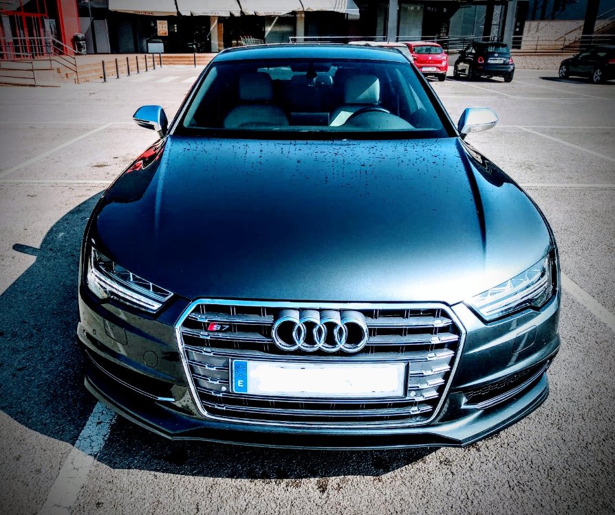

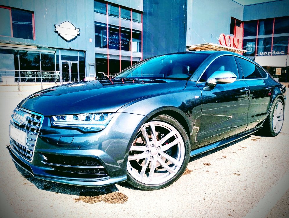

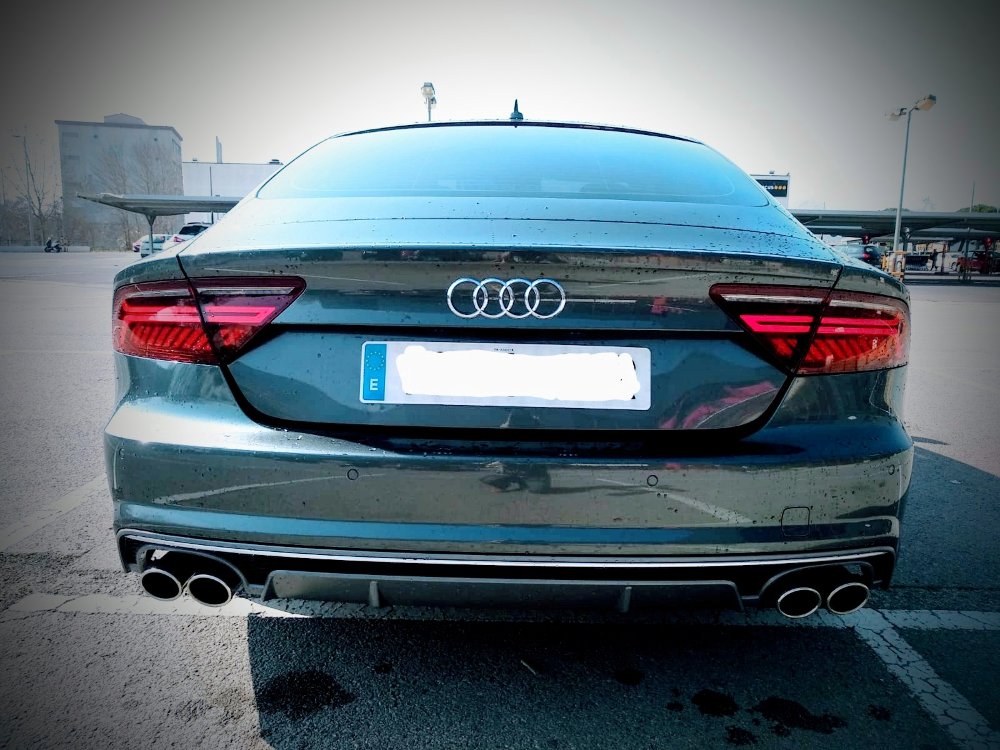

randal Publicado 27 de Febrero del 2021 Autor Denunciar Publicado 27 de Febrero del 2021 Bueno hoy por fin tuve tiempo de hacerle unas fotillos ya con todo montado. Aquí os las dejo a ver que os parece. Responder
Bossweb Publicado 27 de Febrero del 2021 Denunciar Publicado 27 de Febrero del 2021 hace 17 minutos, randal dijo: Bueno hoy por fin tuve tiempo de hacerle unas fotillos ya con todo montado. Aquí os las dejo a ver que os parece. Espectacular compañero!! Esa trasera del S7 es la que me temo que acabará cayendo, porque me parece súper guapa Donde has pillado el difusor más colas? Tuviste algún problema a la hora del montaje? Has tenido que cortar o empalmar la salida original del silencioso para acoplar las dobles? Es que es lo que más miedo me da, que haya que "amput*r" la salida que trae de serie el coche Responder
randal Publicado 28 de Febrero del 2021 Autor Denunciar Publicado 28 de Febrero del 2021 Gracias Bossweb. Si la trasera queda espectacular, es lo que me decidió finalmente a poner el kit S7 respecto al del RS. Al final después de buscar mucho el difusor lo compré en origen, sale un poco más caro que en réplica, pero no me quise arriesgar a que no encajase bien. Se puede montar perfectamente en nuestro parachoques, tienes que quitar unos soportes que lleva para nuestras colas cuadradas, pero sin problema. Si que me complicó la vida el listón de aluminio que lleva, no entiendo porqué la rejilla no llevaba abiertas las ranuras para el encaje del listón, vienen marcadas pero cerradas, tuve que abrirlas con un cuter fuerte, me hizo sudar un poco, algo incomprensible siendo todo original. El tema de las colas es encontrar un taller que tenga un poco de gracia para adaptartelas. Aunque las que compré te las venden como específicas para A7, efectivamente hay que cortar los escapes originales, la parte final que va dentro de las colas, y las nuevas por la parte interior porque son muy largas y si no sobresalían mucho del parachoques, y después soldarlo todo. Es seguro la parte más delicada, pues hay que ir recortando y presentando todo poco a poco hasta encontrar la posición perfecta. Si lo vas ha hacer biñusca un taller que esté acostumbrado ha hacer este tipo de trabajos. Yo conseguí un número de bastidor de un S7 para pedirlo todo, si lo necesitas te lo puedo pasar, o las referencias de las piezas directamente. Cualquier duda solo tienes que decirmelo . Responder
Bossweb Publicado 28 de Febrero del 2021 Denunciar Publicado 28 de Febrero del 2021 hace 4 horas, randal dijo: Gracias Bossweb. Si la trasera queda espectacular, es lo que me decidió finalmente a poner el kit S7 respecto al del RS. Al final después de buscar mucho el difusor lo compré en origen, sale un poco más caro que en réplica, pero no me quise arriesgar a que no encajase bien. Se puede montar perfectamente en nuestro parachoques, tienes que quitar unos soportes que lleva para nuestras colas cuadradas, pero sin problema. Si que me complicó la vida el listón de aluminio que lleva, no entiendo porqué la rejilla no llevaba abiertas las ranuras para el encaje del listón, vienen marcadas pero cerradas, tuve que abrirlas con un cuter fuerte, me hizo sudar un poco, algo incomprensible siendo todo original. El tema de las colas es encontrar un taller que tenga un poco de gracia para adaptartelas. Aunque las que compré te las venden como específicas para A7, efectivamente hay que cortar los escapes originales, la parte final que va dentro de las colas, y las nuevas por la parte interior porque son muy largas y si no sobresalían mucho del parachoques, y después soldarlo todo. Es seguro la parte más delicada, pues hay que ir recortando y presentando todo poco a poco hasta encontrar la posición perfecta. Si lo vas ha hacer biñusca un taller que esté acostumbrado ha hacer este tipo de trabajos. Yo conseguí un número de bastidor de un S7 para pedirlo todo, si lo necesitas te lo puedo pasar, o las referencias de las piezas directamente. Cualquier duda solo tienes que decirmelo . Gracias por la info @randal Si no te importa poner las referencias y precios de lo que hayas pedido, te lo agradecería Aunque tengo localizado a una persona que me vendía las colas y difusor original del S7, no hemos hablado aún de precio, pero siempre viene bien tener cuanta más información mejor Las colas donde las pillaste? En la casa también? Que motor lleva el tuyo? Es que juraría que los BiTDi y el resto de motores, la forma de cola final del silencioso es diferente. Me temía que había que cortar y soldar si o si, y la verdad es que me da mucha cosa amput*r algo original, y que luego ya no habría vuelta atrás De hacerlo, lo llevaría a un sitio que sepan hacer este tipo de trabajo, paso de complicarme la vida e intentar hacerlo yo Responder
randal Publicado 1 de Marzo del 2021 Autor Denunciar Publicado 1 de Marzo del 2021 El mío es un 272, desconozco si los escapes son diferentes del tuyo, no creo que haya gran diferencia, aunque como hay que cortar tampoco importa mucho. En origen no hay colas, puesto que lo que mo ta el S7 son 2 escapes completos, ya pregunté. Luego busco referencias y precios. Las colas las pillé en una web de accesorios española, Eurolineas personales ( si no se puede citar que alguien lo borre). Son semi específicas porque vienen con el aspecto y la inclinación para que encajen bien en el difusor, pero no encajan directamente en los escapes. Responder

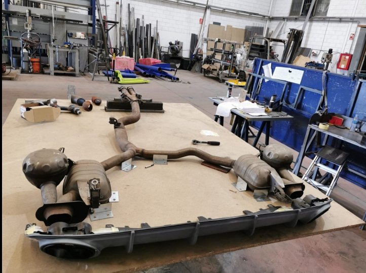

Bossweb Publicado 1 de Marzo del 2021 Denunciar Publicado 1 de Marzo del 2021 hace 1 hora, randal dijo: El mío es un 272, desconozco si los escapes son diferentes del tuyo, no creo que haya gran diferencia, aunque como hay que cortar tampoco importa mucho. En origen no hay colas, puesto que lo que mo ta el S7 son 2 escapes completos, ya pregunté. Luego busco referencias y precios. Las colas las pillé en una web de accesorios española, Eurolineas personales ( si no se puede citar que alguien lo borre). Son semi específicas porque vienen con el aspecto y la inclinación para que encajen bien en el difusor, pero no encajan directamente en los escapes. Responder
Bossweb Publicado 1 de Marzo del 2021 Denunciar Publicado 1 de Marzo del 2021 @randal mira, esa foto es la línea de escape de un BiTDi con las cajas de resonancia Las colas del tuyo acababan en esa forma ovalada? Responder
