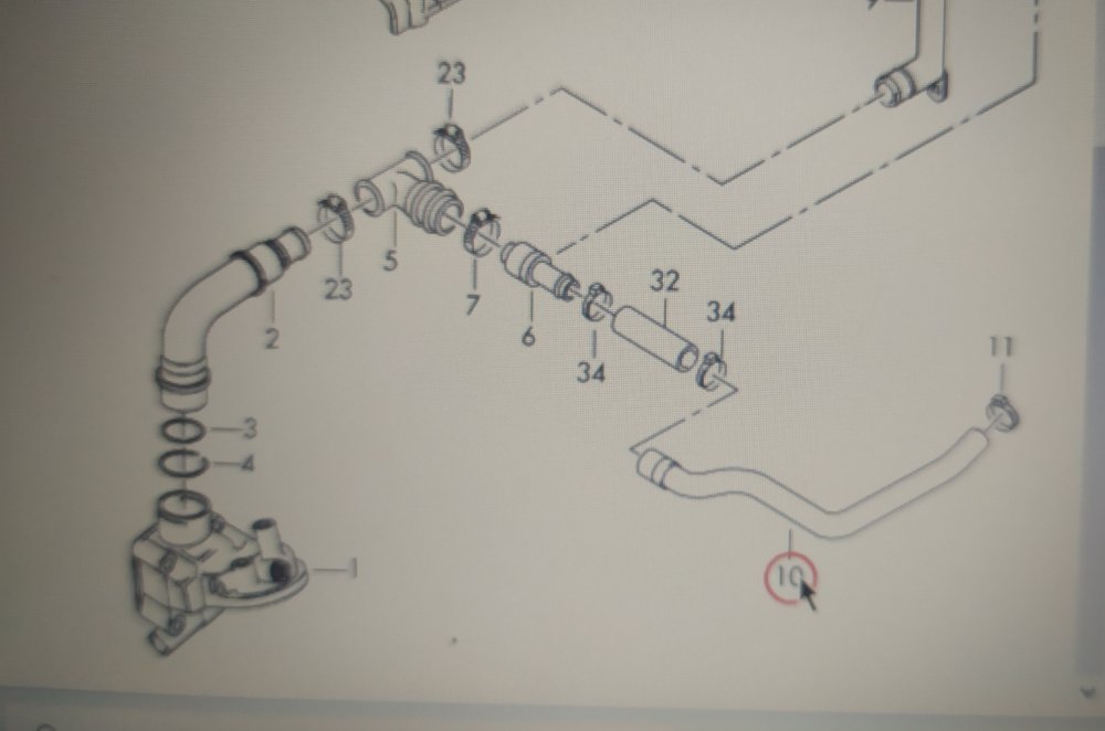

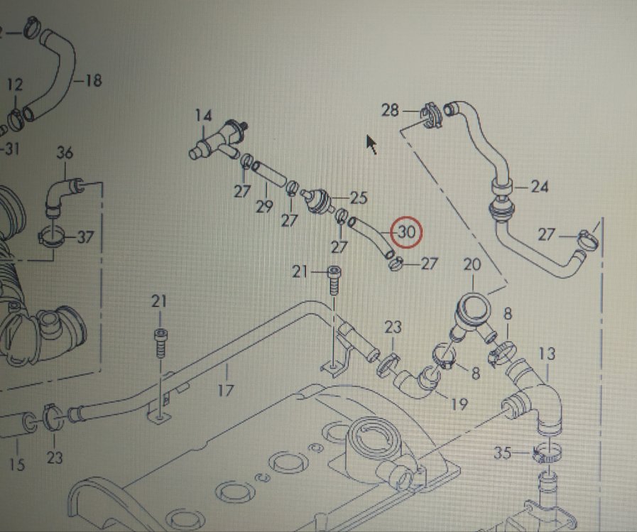

seresmi Publicado 29 de Noviembre del 2020 Denunciar Compartir Publicado 29 de Noviembre del 2020 Hola. A ver si alguien me puede ayudar, pues estoy un poco perdido ... ¿Alguien sabe donde va conectado el tubo 30 (aparte de la válvula 25) ??? ¿Y donde va conectado el tubo 10 (aparte del manguito 32) ??? Se me ha destrozado el sistema de tuberías y no me aclaro ... Gracias !!Q Saludos. Responder Enlace al comentario Compartir en otros sitios web More sharing options...
Carlisu84 Publicado 30 de Noviembre del 2020 Denunciar Compartir Publicado 30 de Noviembre del 2020 buenas caballlero!! el primero pequeño me suena que va conectado a un tubo de plastico duro negro que va por en medio del motor. y el otro si que ni idea. parece de vacio del servo. pero tenias esos tubos sueltos? poniendolos en un extremo tienen que llevarte al otro extremo tubo Responder Enlace al comentario Compartir en otros sitios web More sharing options...

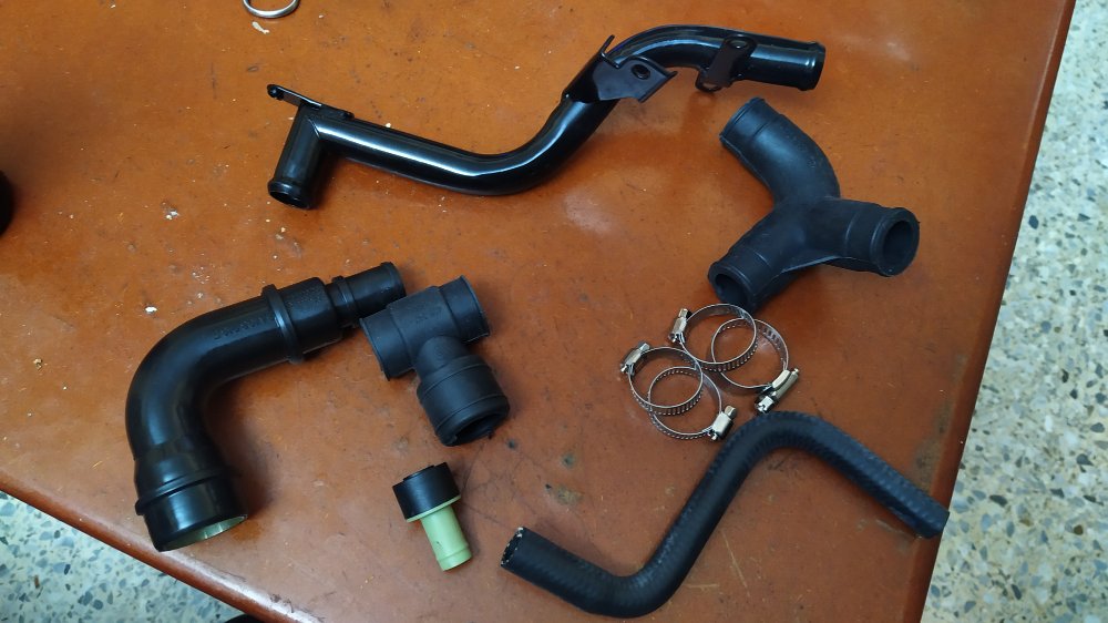

seresmi Publicado 30 de Noviembre del 2020 Autor Denunciar Compartir Publicado 30 de Noviembre del 2020 hace 1 hora, Carlisu84 dijo: .... pero tenias esos tubos sueltos? poniendolos en un extremo tienen que llevarte al otro extremo tubo Hola. No estaban sueltos .... Te explico : En la válvula 14 de la primera foto, en vez del tubo 29 y 30 y la válvula 25, tenía puesto el tubo 10 de la segunda foto y la válvula 6 ... El tubo 2 de la segunda foto destrozado y donde va la válvula 6 con los manguitos 32 y 10 no hay nada ... Había pensado comprar todas las piezas y montarlo, pero no sé como conectarlo ... Alguien hizo una auténtica chapuza ... Saludos. Responder Enlace al comentario Compartir en otros sitios web More sharing options...

seresmi Publicado 30 de Noviembre del 2020 Autor Denunciar Compartir Publicado 30 de Noviembre del 2020 A ver ... después de instruirme un poco sobre el sistema pcv, he llegado a la conclusión de que el tubo 30 de la primera imagen debe ir unido al tubo 10 de la segunda imagen, para que la válvula 6 (pcv) disponga de vacío para poder trabajar. De todas formas, esto son elucubraciones mías. Si alguien sabe exactamente como va o puede hacer un seguimiento manual/visual de los manguitos, se lo agradecería. Saludos. Responder Enlace al comentario Compartir en otros sitios web More sharing options...

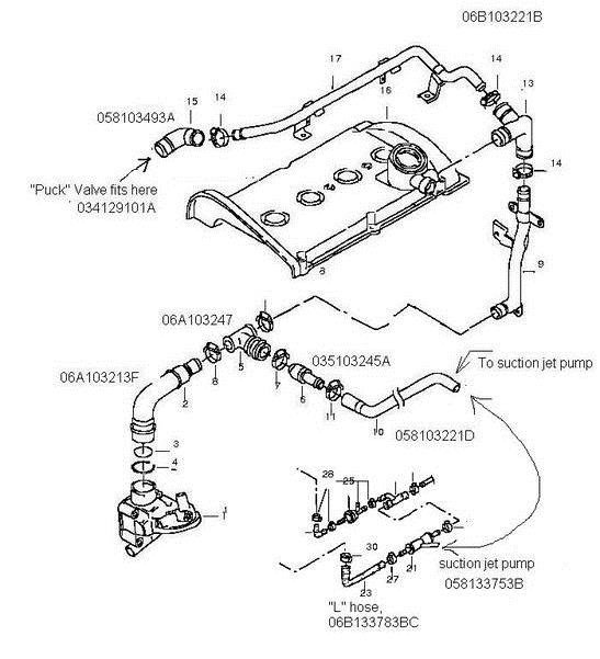

seresmi Publicado 3 de Diciembre del 2020 Autor Denunciar Compartir Publicado 3 de Diciembre del 2020 Bueno, investigando, investigando, he tropezado con un foro americano de VW Passat donde he encontrado la siguiente imagen: y observo con cierto agrado que no estaba yo muy desencaminado y que la "chapuza" que me encontré, no estaba desacertada. Tengo los tubos pedidos, me llegarán (si todo va bien) el día 21 de Diciembre. Entonces veré si es factible su montaje. De todas formas, si algún forero puede confirmar o desmentir dicho montaje, que ni se corte y lo comunique. Estaría muy agradecido. Gracias Carlisu84 por contestar. El resto de foreros que han visitado el hilo, pueden aprender de lo explicado en él ( si llega a buen puerto). Saludos. Responder Enlace al comentario Compartir en otros sitios web More sharing options...

seresmi Publicado 20 de Diciembre del 2020 Autor Denunciar Compartir Publicado 20 de Diciembre del 2020 Bien !!! Esta tarde he acabado de montar el sistema de tubos. Van conectados como explican en la foto del foro americano. Apartando el depósito de expansión, es factible acceder al lugar. Hay que meter todos los tubos montados, sin apretar las abrazaderas para poder posicionar cada una de las piezas. Hay que meterlas por la parte superior del motor, cerca de las válvulas de vacío del servo. El tubo 10 hay que torcerlo un poco para llevarlo a sitio, pero poco. Las abrazaderas las he tenido que apretar con la llave de carraca pequeña y dos alargos. Y hasta aquí la reparación de hoy !!! Gracias a todos los que me han ayudado, y considero que el mero acto de contestar ya sirve de ayuda. Saludos. Responder Enlace al comentario Compartir en otros sitios web More sharing options...
