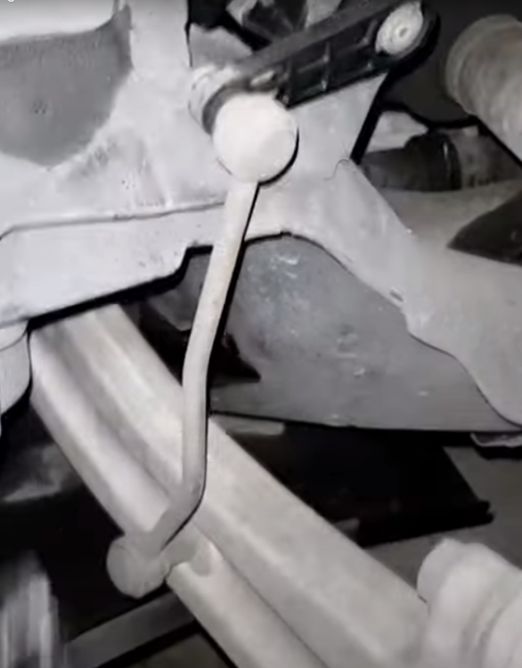

PAUL-A8 Publicado 30 de Noviembre del 2020 Denunciar Publicado 30 de Noviembre del 2020 (editado) Poner una barras regulables Editado 30 de Noviembre del 2020 por PAUL-A8 Responder
A6culoguevo Publicado 30 de Noviembre del 2020 Denunciar Publicado 30 de Noviembre del 2020 hace 8 horas, PAUL-A8 dijo: Poner una barras regulables O hacerlo con vagcom y te ahorras las boletas. Responder
PAUL-A8 Publicado 30 de Noviembre del 2020 Autor Denunciar Publicado 30 de Noviembre del 2020 (editado) hace 36 minutos, A6culoguevo dijo: O hacerlo con vagcom y te ahorras las boletas. El "Sensor nivel de altura" no puede bajar más porque llega a tope contra la "boleta", sin embargo con la regulable, se puede bajar más... Editado 30 de Noviembre del 2020 por PAUL-A8 Responder
A6culoguevo Publicado 1 de Diciembre del 2020 Denunciar Publicado 1 de Diciembre del 2020 hace 8 horas, PAUL-A8 dijo: El "Sensor nivel de altura" no puede bajar más porque llega a tope contra la "boleta", sin embargo con la regulable, se puede bajar más... La cuestión de hacerlo con vagcom, no es bajar el sensor, sino decirle a la centralita que el coche está más alto, con lo que ella baja la altura. Responder
PAUL-A8 Publicado 1 de Diciembre del 2020 Autor Denunciar Publicado 1 de Diciembre del 2020 ¿Así que con el vagcom, puedes hacer que los neumáticos toque las aletas? ¿No hay un límite para que no puedas bajar más? ¿Entonces para que han sacado estas boletas, si se puede hacer con el Vagcom? Responder
A6culoguevo Publicado 1 de Diciembre del 2020 Denunciar Publicado 1 de Diciembre del 2020 hace 5 horas, PAUL-A8 dijo: ¿Así que con el vagcom, puedes hacer que los neumáticos toque las aletas? ¿No hay un límite para que no puedas bajar más? ¿Entonces para que han sacado estas boletas, si se puede hacer con el Vagcom? Para los que no tienen vagcom, no saben hacerlo , o no se atreven. Responder

manuelasaco Publicado 26 de Enero del 2021 Denunciar Publicado 26 de Enero del 2021 Esas boletas ya vienen reguladas? o las regulas tú a la medidas que creas conveniente? cuanto le quitas? el largo de la de origen menos los cms que quieres quitar? Responder
PAUL-A8 Publicado 26 de Enero del 2021 Autor Denunciar Publicado 26 de Enero del 2021 (editado) hace 7 horas, manuelasaco dijo: Esas boletas ya vienen reguladas? o las regulas tú a la medidas que creas conveniente? cuanto le quitas? el largo de la de origen menos los cms que quieres quitar? https://www.audisport-iberica.com/foro/uploads/monthly_2020_11/1998862407_tiges1.PNG.603eb7e51d63b5034a802180bf5e49c4.PNG Si miras bien la video, verás que si se puede regular tienen unas tuercas, y se puede medir, pero como dicen los compañeros, sin gastarse un duro, se puede hacer lo mismo, sin mancharse las manos, con el VagCom Editado 26 de Enero del 2021 por PAUL-A8 Responder
