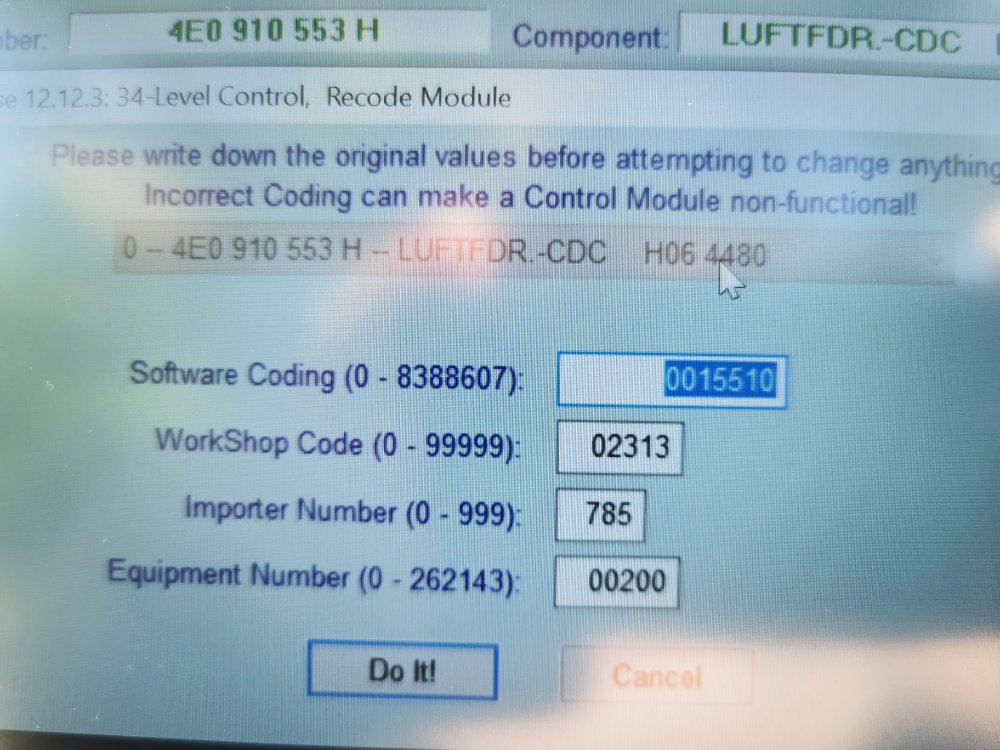

Pablete_ibz Publicado 1 de Julio del 2021 Denunciar Publicado 1 de Julio del 2021 (editado) Buenas, con el VCDS es fácil... Te vas al modulo de Suspension, y en coding te aparece este numero que pongo en la foto, los dos numeros 55 del medio són la delantera y trasera, es decir si cambias el primer 5 por "0" la suspension delantera te bajará 25mm, si pones "1" 20mm, si pones "2" 15mm y así sucesivamente, en el sugundo 5 mas de lo mismo, los dos 5 son el punto neutro, si pones "6" sube 5mm, "7" sube 10mm, y lo mismo sucesivamente que al bajarla, luego le das a Do it y lo ajusta al reiniciar el coche... Editado 1 de Julio del 2021 por Pablete_ibz Responder
Bomberillo Publicado 1 de Julio del 2021 Denunciar Publicado 1 de Julio del 2021 hace 3 horas, Pablete_ibz dijo: Buenas, con el VCDS es fácil... Te vas al modulo de Suspension, y en coding te aparece este numero que pongo en la foto, los dos numeros 55 del medio són la delantera y trasera, es decir si cambias el primer 5 por "0" la suspension delantera te bajará 25mm, si pones "1" 20mm, si pones "2" 15mm y así sucesivamente, en el sugundo 5 mas de lo mismo, los dos 5 son el punto neutro, si pones "6" sube 5mm, "7" sube 10mm, y lo mismo sucesivamente que al bajarla, luego le das a Do it y lo ajusta al reiniciar el coche... Que buena esa información Responder
PAUL-A8 Publicado 1 de Julio del 2021 Autor Denunciar Publicado 1 de Julio del 2021 Gracias, una cosa mas en la "buchaca" Responder

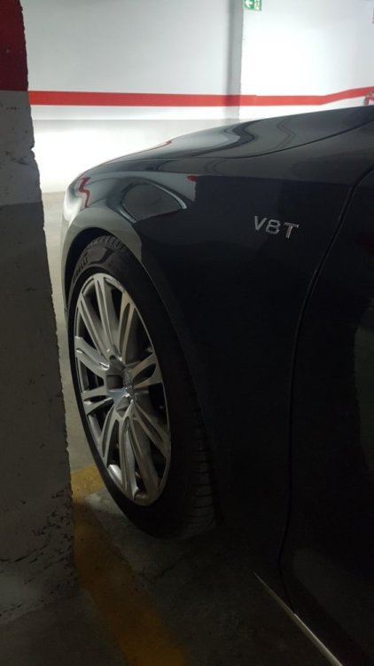

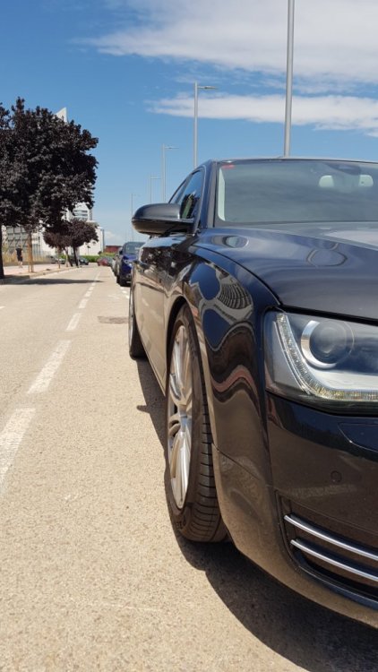

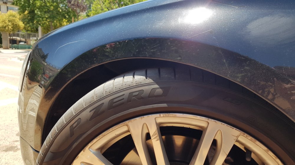

manuelasaco Publicado 1 de Julio del 2021 Denunciar Publicado 1 de Julio del 2021 Hola chicos...hace 3 dias cambié las boletas esas que venden en sk coding por 55e,no me he querido marear mucho mas.detalle que hay que tener en cuenta que para bajar la suspension hay que acortarlas,yo las he acortado entre 1/2cm y centimetro con respecto a medida original,las 2 largas que trae son para atrás y las otras 2 mas cortas para delante. hay que levantar el coche.Yo con esto y separadores de 2cm en las 4 ha quedado muy wapo y agresivo sin macarreos y sin sobresalir nada con respecto a la aleta.Adjunto fotos pero no se aprecia la realidad.para un primer asalto sobra de bajarlo,le he dejado 1 dedo libre que cabe de la rueda a la aleta,en la foto parece mas,pero no. Responder
ELP Publicado 2 de Julio del 2021 Denunciar Publicado 2 de Julio del 2021 Y no te toca en las rampas y entradas y salidas de garajes? o el modo lift sigue funcionando y lo pones para ello? Salu2. Responder
manuelasaco Publicado 20 de Julio del 2021 Denunciar Publicado 20 de Julio del 2021 A ver....ha bajado,tienes muchas mas posibilidades de que toque por que es muy largo el coche,pero lo único que se pierde es altura en comford y dynamic,en el modo alto (el mas alto) me ha parecido que ese modo es la misma altura,aún así te dá de sobra para rebasar cualquier obstaculo normal. Al bajarlo también se endurece la conducción y se nota que vas sentado al suelo.solo 3l techo cuando estás depié te baja de.la barbilla....si teneis mas dudas preguntar que para eso estamos. Un saludo foreros. Responder
