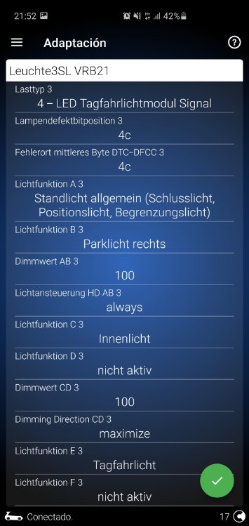

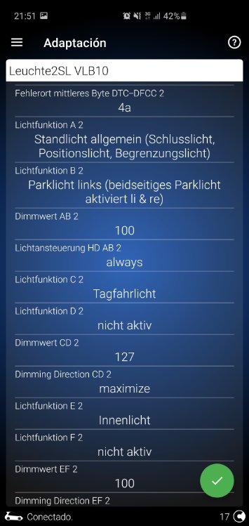

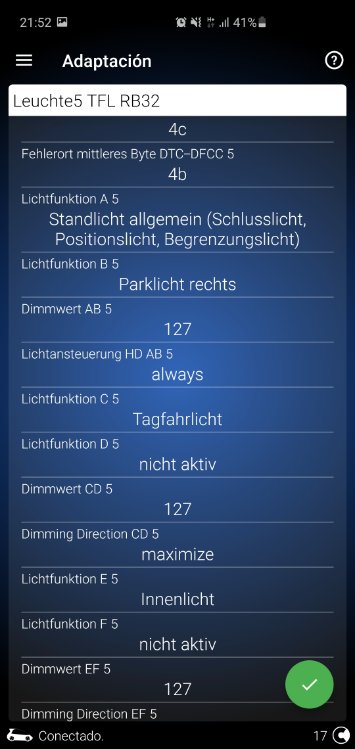

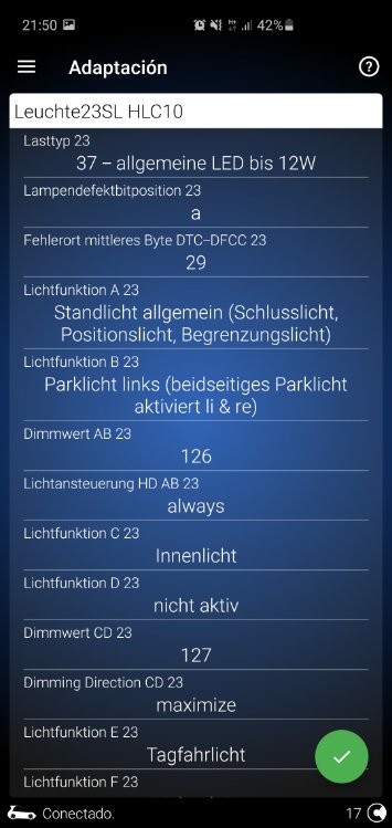

JNadal Publicado 3 de Diciembre del 2020 Autor Denunciar Publicado 3 de Diciembre del 2020 Aqui os dejo los passos, se necesita solo obd o vagcom (en este caso hecho con obd): Importante, esta mod esta hecha con faros FULL LED, funcionar funciona para todos, pero los nombres de los faros pueden variar dependiendo del Faro que tengais. (Debajo os pondre el nombre que tienen todas la luces de un A3 8v PRE (FULL LED). Primero de todo tenemos de desactivar la funcion Coming-Leaving home. (Lo podemos hacer desde el MMi o quitandolo con el obd o vagcom). FARO TRASERO IZQ (LEUCHTE 23SL HL): 1-Entramos en: 09.Central electronica/Adaptacion/Leuchte 23SL HL -Primero es importante que donde ponga Standlich allgemein (Luz de posicion/diurna) el valor que tenga su Dimmwert (en este caso Dimmwert AB 23) la intensidad del canal sea 126. -Luego en Linchtfunktion C23 (Si teneis algun comando, podeis cojer otro Linchtfunktion que ponga nicht aktiv, como me pasará en otros faros). -Cambiamos nicht aktive, por Innenlicht (es el comando que sincroniza el led diurna con las luzes del interior). -Debajo, en Dimmwert CD 23, ajustamos la intensidad que va a tener, selecionamos 127. -I por ultimo el Dimming Direction siempre lo pondremos en Maximize. FARO TRASERO DERCH (LEUCHTE 24SL HR Hacemos lo mismo con el derecho 1-Entramos en: 09.Central electronica/Adaptacion/Leuchte 24SL HR -Primero es importante que donde ponga Standlich allgemein (Luz de posicion/diurna) el valor que tenga su Dimmwert (en este caso Dimmwert AB 23) la intensidad del canal sea 126. -Luego en Linchtfunktion C24 (Si teneis algun comando, podeis cojer otro Linchtfunktion que ponga nicht aktiv, como me pasará en otros faros). -Cambiamos nicht aktive, por Innenlicht (es el comando que sincroniza el led diurna con las luzes del interior). -Debajo, en Dimmwert CD 24, ajustamos la intensidad que va a tener, selecionamos 127. -I por ultimo el Dimming Direction siempre lo pondremos en Maximize. FARO IZQ (LEUCHTE 2SL VL i LEUCHTE 4TFL LB4): 1-Entramos en: 09.Central electronica/Adaptacion/Leuchte 2SL VL. -Igual que antes pero importante que donde ponga Standlich allgemein (Luz de posicion/diurna) ahora el valor que tenga su Dimmwert (en este caso Dimmwert AB 2) la intensidad del canal sea 100. -I en Linchtfunktion E2 (tiene que poner nicht aktiv, si teneis algun comando, cualquiera de los Linchtfunktion que hay sirven). -Cambiamos nicht aktive, por Innenlicht (es el comando que sincroniza el led diurna con las luzes del interior). -Debajo, en Dimmwert EF2, ajustamos la intensidad que va a tener, selecionamos 100 (Importante). -I por ultimo el Dimming Direction siempre lo pondremos en Maximize. 2-Entramos en: 09.Central electronica/Adaptacion/Leuchte 4TFL LB4. -Igual que antes pero importante que donde ponga Standlich allgemein (Luz de posicion/diurna) ahora el valor que tenga su Dimmwert (en este caso Dimmwert AB 4) la intensidad del canal sea 127. -I en Linchtfunktion C4 (tiene que poner nicht aktiv, si teneis algun comando, cualquiera de los Linchtfunktion que hay sirven). -Cambiamos nicht aktive, por Innenlicht (es el comando que sincroniza el led diurna con las luzes del interior). -Debajo, en Dimmwert CD4, ajustamos la intensidad que va a tener, selecionamos 127. -I por ultimo el Dimming Direction siempre lo pondremos en Maximize. FARO DERCH (LEUCHTE 3SL VR i LEUCHTE 5TFL RB32): El mismo proceso que con el izquierdo 1-Entramos en: 09.Central electronica/Adaptacion/Leuchte 3SL VR. -Igual que antes pero importante que donde ponga Standlich allgemein (Luz de posicion/diurna) ahora el valor que tenga su Dimmwert (en este caso Dimmwert AB 3) la intensidad del canal sea 100. -I en Linchtfunktion C3 (tiene que poner nicht aktiv, si teneis algun comando, cualquiera de los Linchtfunktion que hay sirven). -Cambiamos nicht aktive, por Innenlicht (es el comando que sincroniza el led diurna con las luzes del interior). -Debajo, en Dimmwert CD3, ajustamos la intensidad que va a tener, selecionamos 100 (Importante). -I por ultimo el Dimming Direction siempre lo pondremos en Maximize. 2-Entramos en: 09.Central electronica/Adaptacion/Leuchte 5TFL RB32. -Igual que antes pero importante que donde ponga Standlich allgemein (Luz de posicion/diurna) ahora el valor que tenga su Dimmwert (en este caso Dimmwert AB5) la intensidad del canal sea 127. -I en Linchtfunktion E5 (tiene que poner nicht aktiv, si teneis algun comando, cualquiera de los Linchtfunktion que hay sirven). -Cambiamos nicht aktive, por Innenlicht (es el comando que sincroniza el led diurna con las luzes del interior). -Debajo, en Dimmwert EF5, ajustamos la intensidad que va a tener, selecionamos 127. -I por ultimo el Dimming Direction siempre lo pondremos en Maximize. Responder
javifull Publicado 4 de Diciembre del 2020 Denunciar Publicado 4 de Diciembre del 2020 hace 19 horas, JNadal dijo: Aqui os dejo los passos, se necesita solo obd o vagcom (en este caso hecho con obd): Importante, esta mod esta hecha con faros FULL LED, funcionar funciona para todos, pero los nombres de los faros pueden variar dependiendo del Faro que tengais. (Debajo os pondre el nombre que tienen todas la luces de un A3 8v PRE (FULL LED). Primero de todo tenemos de desactivar la funcion Coming-Leaving home. (Lo podemos hacer desde el MMi o quitandolo con el obd o vagcom). FARO TRASERO IZQ (LEUCHTE 23SL HL): 1-Entramos en: 09.Central electronica/Adaptacion/Leuchte 23SL HL -Primero es importante que donde ponga Standlich allgemein (Luz de posicion/diurna) el valor que tenga su Dimmwert (en este caso Dimmwert AB 23) la intensidad del canal sea 126. -Luego en Linchtfunktion C23 (Si teneis algun comando, podeis cojer otro Linchtfunktion que ponga nicht aktiv, como me pasará en otros faros). -Cambiamos nicht aktive, por Innenlicht (es el comando que sincroniza el led diurna con las luzes del interior). -Debajo, en Dimmwert CD 23, ajustamos la intensidad que va a tener, selecionamos 127. -I por ultimo el Dimming Direction siempre lo pondremos en Maximize. FARO TRASERO DERCH (LEUCHTE 24SL HR Hacemos lo mismo con el derecho 1-Entramos en: 09.Central electronica/Adaptacion/Leuchte 24SL HR -Primero es importante que donde ponga Standlich allgemein (Luz de posicion/diurna) el valor que tenga su Dimmwert (en este caso Dimmwert AB 23) la intensidad del canal sea 126. -Luego en Linchtfunktion C24 (Si teneis algun comando, podeis cojer otro Linchtfunktion que ponga nicht aktiv, como me pasará en otros faros). -Cambiamos nicht aktive, por Innenlicht (es el comando que sincroniza el led diurna con las luzes del interior). -Debajo, en Dimmwert CD 24, ajustamos la intensidad que va a tener, selecionamos 127. -I por ultimo el Dimming Direction siempre lo pondremos en Maximize. FARO IZQ (LEUCHTE 2SL VL i LEUCHTE 4TFL LB4): 1-Entramos en: 09.Central electronica/Adaptacion/Leuchte 2SL VL. -Igual que antes pero importante que donde ponga Standlich allgemein (Luz de posicion/diurna) ahora el valor que tenga su Dimmwert (en este caso Dimmwert AB 2) la intensidad del canal sea 100. -I en Linchtfunktion E2 (tiene que poner nicht aktiv, si teneis algun comando, cualquiera de los Linchtfunktion que hay sirven). -Cambiamos nicht aktive, por Innenlicht (es el comando que sincroniza el led diurna con las luzes del interior). -Debajo, en Dimmwert EF2, ajustamos la intensidad que va a tener, selecionamos 100 (Importante). -I por ultimo el Dimming Direction siempre lo pondremos en Maximize. 2-Entramos en: 09.Central electronica/Adaptacion/Leuchte 4TFL LB4. -Igual que antes pero importante que donde ponga Standlich allgemein (Luz de posicion/diurna) ahora el valor que tenga su Dimmwert (en este caso Dimmwert AB 4) la intensidad del canal sea 127. -I en Linchtfunktion C4 (tiene que poner nicht aktiv, si teneis algun comando, cualquiera de los Linchtfunktion que hay sirven). -Cambiamos nicht aktive, por Innenlicht (es el comando que sincroniza el led diurna con las luzes del interior). -Debajo, en Dimmwert CD4, ajustamos la intensidad que va a tener, selecionamos 127. -I por ultimo el Dimming Direction siempre lo pondremos en Maximize. FARO DERCH (LEUCHTE 3SL VR i LEUCHTE 5TFL RB32): El mismo proceso que con el izquierdo 1-Entramos en: 09.Central electronica/Adaptacion/Leuchte 3SL VR. -Igual que antes pero importante que donde ponga Standlich allgemein (Luz de posicion/diurna) ahora el valor que tenga su Dimmwert (en este caso Dimmwert AB 3) la intensidad del canal sea 100. -I en Linchtfunktion C3 (tiene que poner nicht aktiv, si teneis algun comando, cualquiera de los Linchtfunktion que hay sirven). -Cambiamos nicht aktive, por Innenlicht (es el comando que sincroniza el led diurna con las luzes del interior). -Debajo, en Dimmwert CD3, ajustamos la intensidad que va a tener, selecionamos 100 (Importante). -I por ultimo el Dimming Direction siempre lo pondremos en Maximize. 2-Entramos en: 09.Central electronica/Adaptacion/Leuchte 5TFL RB32. -Igual que antes pero importante que donde ponga Standlich allgemein (Luz de posicion/diurna) ahora el valor que tenga su Dimmwert (en este caso Dimmwert AB5) la intensidad del canal sea 127. -I en Linchtfunktion E5 (tiene que poner nicht aktiv, si teneis algun comando, cualquiera de los Linchtfunktion que hay sirven). -Cambiamos nicht aktive, por Innenlicht (es el comando que sincroniza el led diurna con las luzes del interior). -Debajo, en Dimmwert EF5, ajustamos la intensidad que va a tener, selecionamos 127. -I por ultimo el Dimming Direction siempre lo pondremos en Maximize. Muchas gracia! A ver si la semana que viene me pongo a probar Responder

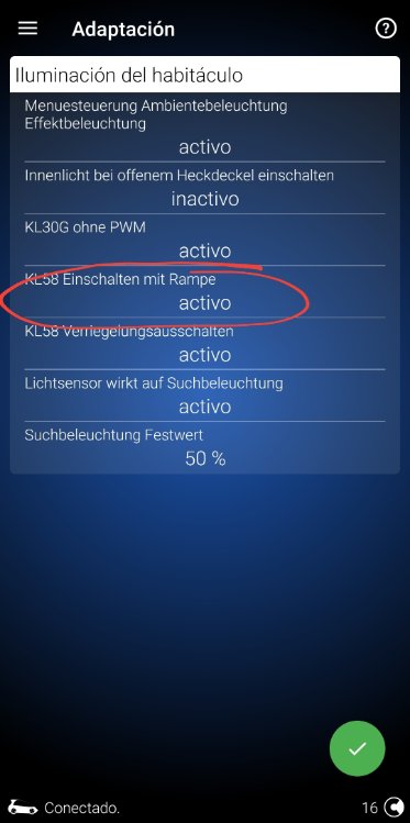

JNadal Publicado 4 de Diciembre del 2020 Autor Denunciar Publicado 4 de Diciembre del 2020 Por cierto que no lo havia puesto: (Si habeis hecho el brico de la iluminacion en puertas de FrA1l3 no hace falta). Para que el efecto de progresion sea perfecto teneis que activar que las luces interiores se activen progresivamente tambien. Es esto: 09Central electronica/Adaptacion/Iluminac. del habitaculo Responder

JNadal Publicado 12 de Septiembre del 2022 Autor Denunciar Publicado 12 de Septiembre del 2022 hace 1 hora, Fran-liria dijo: Buenas compañeros, no me aparece igual en vagcom, soy incapaz de hacerlo, alguien ha conseguido programar los faros de xenon? Saludos Los de atras si te tendria que salir igual, los delanteros puede que sea las diurna delanteras tengan otro numero de "leuchte" Responder
