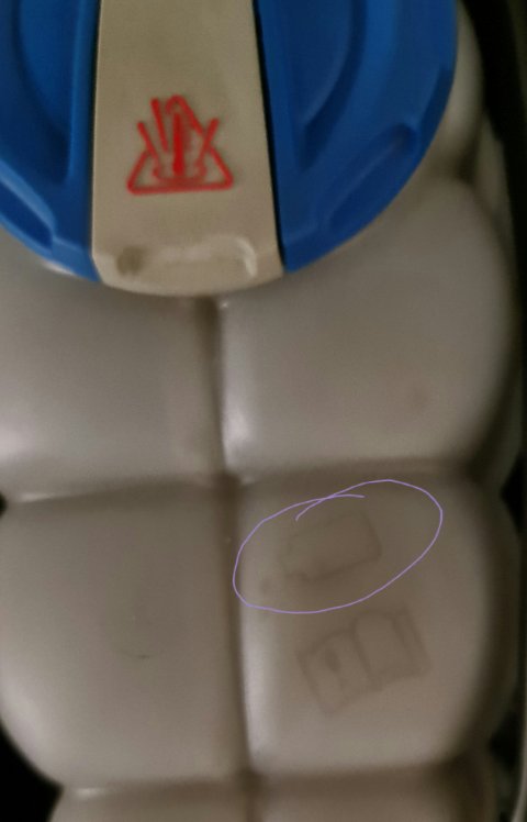

GabrielA5 Publicado 13 de Febrero del 2021 Denunciar Publicado 13 de Febrero del 2021 (editado) En 12/2/2021 a las 9:41, karlankas dijo: A mi lo que me da miedo esas poner G13 y que sea G12 Evo. Porque está en negrita. De que color es el G12 evo? Yo tengo una duda, ¿por qué hay vasos de expansión que tienen el tapón azul y otros negro? ¿Qué diferencia hay? Además, en mi vaso de expansión no me indica qué tipo de refrigerante llevo... ¿Puede ser que monte el G12 Evo? El coche es de mayo del 2018. Editado 13 de Febrero del 2021 por GabrielA5 Responder
alagar27 Publicado 13 de Febrero del 2021 Denunciar Publicado 13 de Febrero del 2021 hace 1 hora, GabrielA5 dijo: Yo tengo una duda, ¿por qué hay vasos de expansión que tienen el tapón azul y otros negro? ¿Qué diferencia hay? Además, en mi vaso de expansión no me indica qué tipo de refrigerante llevo... ¿Puede ser que monte el G12 Evo? El coche es de mayo del 2018. Creo los primeros lo llevaban negro y los mas nuevos ya azul y en estos mas antiguos si pone lo del refrigerante y creo si lleva bolsa silicatos o no Responder
GabrielA5 Publicado 13 de Febrero del 2021 Denunciar Publicado 13 de Febrero del 2021 hace 3 minutos, alagar27 dijo: Creo los primeros lo llevaban negro y los mas nuevos ya azul y en estos mas antiguos si pone lo del refrigerante y creo si lleva bolsa silicatos o no Ni idea, a ver si alguien nos aclara la duda, un saludo. Responder
alagar27 Publicado 13 de Febrero del 2021 Denunciar Publicado 13 de Febrero del 2021 (editado) hace 15 minutos, GabrielA5 dijo: Ni idea, a ver si alguien nos aclara la duda, un saludo. De acuerdo, no se porque sera porque el mio tambien es azul pero pone tipo refrigerante aunque en los nuevos ya no lo ponia. A lo mejor es por el tipo motor o algo Editado 13 de Febrero del 2021 por alagar27 Responder
Shadax Publicado 13 de Febrero del 2021 Denunciar Publicado 13 de Febrero del 2021 hace 1 hora, GabrielA5 dijo: Yo tengo una duda, ¿por qué hay vasos de expansión que tienen el tapón azul y otros negro? ¿Qué diferencia hay? Además, en mi vaso de expansión no me indica qué tipo de refrigerante llevo... ¿Puede ser que monte el G12 Evo? El coche es de mayo del 2018. El mío es exactamente igual al tuyo en forma y color, pero la única diferencia es que a mí sí me pone G13. A4 Junio 2016. Responder
alagar27 Publicado 13 de Febrero del 2021 Denunciar Publicado 13 de Febrero del 2021 hace 9 minutos, Shadax dijo: El mío es exactamente igual al tuyo en forma y color, pero la única diferencia es que a mí sí me pone G13. A4 Junio 2016. Como el mio y veo por tipo cambio no es porque el mio es manual y el tuyo automatico A lo mejor es por tipo de motorizacion, a ver si alguien lo puede aclarar. Responder

GabrielA5 Publicado 28 de Junio del 2022 Denunciar Publicado 28 de Junio del 2022 hace 6 minutos, Joselillo86 dijo: no no, yo no llevo, creo que a partir de X momento ya no llevaban. Si no me equivoco quienes llevan lo tienen indicado, como un símbolo de una botella creo Lo de la botellita que dices, eso sale en todos los vasos; si ves, aguas arriba del post verás una citación mía con una foto de mi vaso y aparece la famosa botellita. Yo creo que en nuestros coches ninguno lleva bolsa de silicatos (que me corrijan si me equivoco). Además tú y yo tenemos motores gasolina y creo que esto del G13 no nos afecta, son solo los motores TDI. Yo de todos modos, si no tengo movida con esto del refrigerante le seguiré poniendo el mismo, porque lo que me mosquea es que me quiten el G13 y no limpien el circuito como es debido y me echen el G12 EVO, se mezclen y ya tengamos la fiesta. Un saludo! Responder
Joselillo86 Publicado 29 de Junio del 2022 Denunciar Publicado 29 de Junio del 2022 hace 15 horas, GabrielA5 dijo: Lo de la botellita que dices, eso sale en todos los vasos; si ves, aguas arriba del post verás una citación mía con una foto de mi vaso y aparece la famosa botellita. Yo creo que en nuestros coches ninguno lleva bolsa de silicatos (que me corrijan si me equivoco). Además tú y yo tenemos motores gasolina y creo que esto del G13 no nos afecta, son solo los motores TDI. Yo de todos modos, si no tengo movida con esto del refrigerante le seguiré poniendo el mismo, porque lo que me mosquea es que me quiten el G13 y no limpien el circuito como es debido y me echen el G12 EVO, se mezclen y ya tengamos la fiesta. Un saludo! No, yo no llevo ese símbolo en el vaso Yo no sé qué haré la verdad sigo en duda. Pero según tengo entendido si se pueden mezclar G13 con G12 evo no?. Iremos viendo! Un saludo! Responder
