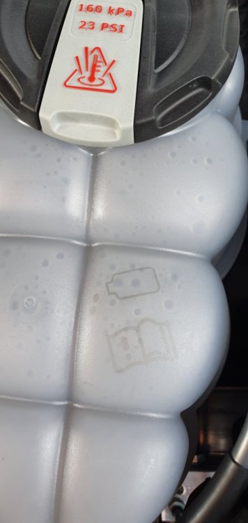

pelufe Publicado 2 de Diciembre del 2020 Denunciar Publicado 2 de Diciembre del 2020 Como se ve llevo el G13 pero no pone nada de la bolsa de conservante,pero si veis el color del liquido alucinais,es marron como el oxido. Responder

pelufe Publicado 3 de Diciembre del 2020 Denunciar Publicado 3 de Diciembre del 2020 hace 8 horas, alagar27 dijo: Yo con cuarenta mil km actualmente y hace un mes pase revision y sin problema por ahora alguno y espero que ni pronto tampoco y seguramente monte g13 y no g12 de serie Hola de nuevo compañero,el problema no es que monte uno u otro,a mi eso me da igual,pero el tema es que puede producir una averia del copon y nosotros circulando sin enterarnos.Mi coche no esta cuidado,,,,,esta mimado, y cuando vimos en el concesionario como esta el bote y el tapon del bote por el interior parece que estuvieron metidos en acido de bateria,y eso no es normal.Ese liquido circula por infinidad de sensores ,radiadores y mangueras que con el tiempo sino te das cuenta se deterioran y el coste para el propietario es muy alto. Responder

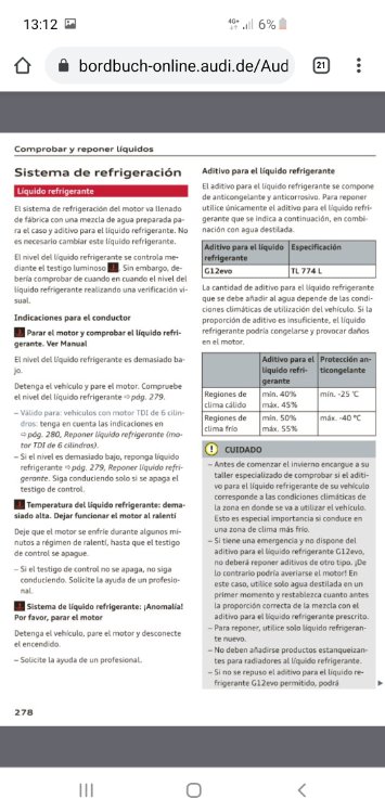

bertito Publicado 3 de Diciembre del 2020 Denunciar Publicado 3 de Diciembre del 2020 Hola, he estado mirando y en el vaso de expansión de mi coche no pone nada y he mirado en el manual y pone que monta el G12 evo,así que imagino que será verdad y los nuevos llevaremos el G12 evo... Saludos Responder
