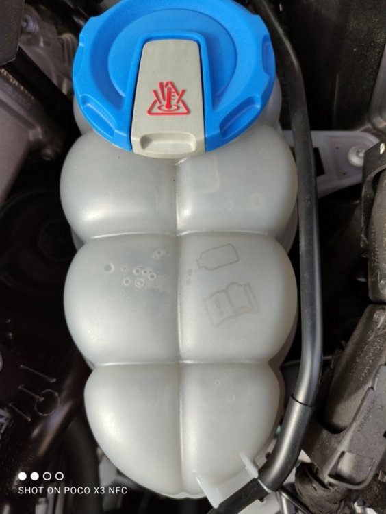

broker84 Publicado 6 de Diciembre del 2020 Denunciar Publicado 6 de Diciembre del 2020 Buenas. El mio es un A4 2.0 TDI de finales de 2018. Y en el manual me indica lo mismo que al compañero, que puedo poner G12++ o G13, pero en cambio en el vaso expansion no me indica cual llevo, adjunto foto. Como podria descubrir que liquido llevo?? Saludos y gracias. Responder

Joselillo86 Publicado 7 de Diciembre del 2020 Denunciar Publicado 7 de Diciembre del 2020 En 6/12/2020 a las 13:50, broker84 dijo: Buenas. El mio es un A4 2.0 TDI de finales de 2018. Y en el manual me indica lo mismo que al compañero, que puedo poner G12++ o G13, pero en cambio en el vaso expansion no me indica cual llevo, adjunto foto. Como podria descubrir que liquido llevo?? Saludos y gracias. yo lo he mirado hoy y me viene el g13 escrito, pero en el manual pone que puedo usar los dos. No pone nada de lo de bolsa esa que mencionan. La verdad que no tiene mala pinta pero no sé qué hacer la verdad...si dejarlo estar o hacer un limpiado y ponerle G12++ como indica el manual o si es compatible con el G12evo pues ese Responder
alagar27 Publicado 7 de Diciembre del 2020 Denunciar Publicado 7 de Diciembre del 2020 hace 51 minutos, Joselillo86 dijo: yo lo he mirado hoy y me viene el g13 escrito, pero en el manual pone que puedo usar los dos. No pone nada de lo de bolsa esa que mencionan. La verdad que no tiene mala pinta pero no sé qué hacer la verdad...si dejarlo estar o hacer un limpiado y ponerle G12++ como indica el manual o si es compatible con el G12evo pues ese Sino lleva la bolsa y ves buen color no lo tocaria, no debe porque pasar nada. Responder
broker84 Publicado 7 de Diciembre del 2020 Denunciar Publicado 7 de Diciembre del 2020 Pero la bolsa se ve claramente?? Porque el mio lo he abierto y no veo ninguna bolsa, y en caso de tenerla, con un orificio tan pequeño, no se si se podria sacar. Responder
alagar27 Publicado 7 de Diciembre del 2020 Denunciar Publicado 7 de Diciembre del 2020 hace 1 hora, broker84 dijo: Pero la bolsa se ve claramente?? Porque el mio lo he abierto y no veo ninguna bolsa, y en caso de tenerla, con un orificio tan pequeño, no se si se podria sacar. En el vaso expansión lo pone, el mio tal cual pone no debe llevar según se. Si tuviera saldria dibujo como de una bolsa junto al tipo refrigerante Responder
Joselillo86 Publicado 7 de Diciembre del 2020 Denunciar Publicado 7 de Diciembre del 2020 hace 3 horas, alagar27 dijo: Sino lleva la bolsa y ves buen color no lo tocaria, no debe porque pasar nada. pufff lo del buen color....pues supongo, como dice el compañero es jodido verlo no? Responder
alagar27 Publicado 7 de Diciembre del 2020 Denunciar Publicado 7 de Diciembre del 2020 hace 4 minutos, Joselillo86 dijo: pufff lo del buen color....pues supongo, como dice el compañero es jodido verlo no? Lo de la bolsa se ve en el mismo vaso expansion si lleva o no lleva que es lo que le decia. En mi caso como se ve en foto no lleva. Responder
Joselillo86 Publicado 7 de Diciembre del 2020 Denunciar Publicado 7 de Diciembre del 2020 hace 1 minuto, alagar27 dijo: Lo de la bolsa se ve en el mismo vaso expansion si lleva o no lleva que es lo que le decia. En mi caso como se ve en foto no lleva. No no digo el color del líquido. Bolsa si no viene indicado por fuera es que no lleva Responder
alagar27 Publicado 7 de Diciembre del 2020 Denunciar Publicado 7 de Diciembre del 2020 (editado) hace 11 minutos, Joselillo86 dijo: No no digo el color del líquido. Bolsa si no viene indicado por fuera es que no lleva Si,si lo se pero yo al compañero le hablaba sobre la bolsa no el color y el se referia a que era dificil de ver si llevaba o no dicha bolsa. Aun asi el color se ve bien desde fuera de como es o al abrir el tapon y en mi caso le veo buen color y es igual al color original o bastante similar al del refrigerante Editado 7 de Diciembre del 2020 por alagar27 Responder
