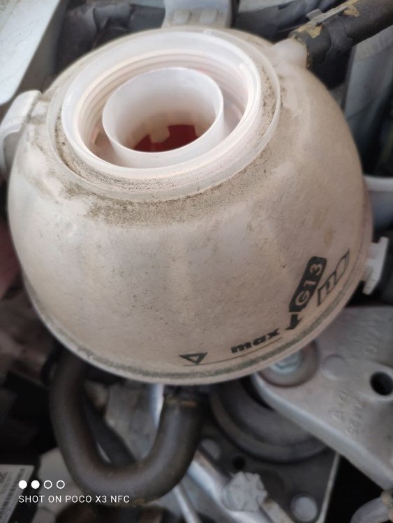

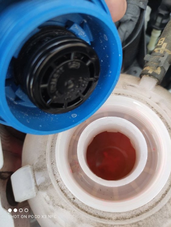

Y como se puede saber si llevamos deposito extra de silicato?
Porque en mi deposito aparentemente no se ve nada y por el tipo de orificio, no se puede ver nada en su interior tampoco...
Este es mi deposito, y al abrir no se puede ver gran cosa.
Da cosa que al pasar el dedo por el tapon, te quedas con el dedo lleno de arenilla....
Publicado (editado)
He preguntado en mi concesionario, y me han confirmado que llevo G13.
Y que no tienen ninguna constancia de que haya que cambiarlo por G12evo ni nada... con lo que si no da problemas el coche... nanai que me lo limpien y cambien en garantia. Si quiero pasar por caja sin problemas.
Con lo que creo que ire a mi taller de confianza, para que me lo limpien y pongan G12evo, porque la arenilla que suelta cuando paso el dedo por el tapon, no mola un pelo.
Lo que no se si mi deposito lleva silicatos o no... Se lo dire al del taller a ver si sabe algo, y ante la duda, pues tocara cambiarlo tambien....
Por cierto, he mirado el coche de mi mujer, que es un Polo, Gasolina 1.0 Tricilindrico de 75 cv del 2017, con 50.000km, y este si que lleva G13 indicado en el vaso de expansion. Eso si, al abrirlo, tiene mucha mejor pinta que el mio y eso que mi A4 solo tiene 11.000km y 2 años.
El liquido del Polo tiene el color rosado que toca y ningun rastro de impurezas ni arenilla en el tapon.

hace 15 minutos, broker84 dijo:
Si esas fotos son de tu depósito, ese líquido no tiene buena pinta. Deberías hacer algo pronto.
hace 13 minutos, Shadax dijo:
Si, en 1-2 semanas pienso llevarlo a mi taller de confianza, para que limpien todo el circuito y me pongan G12evo.

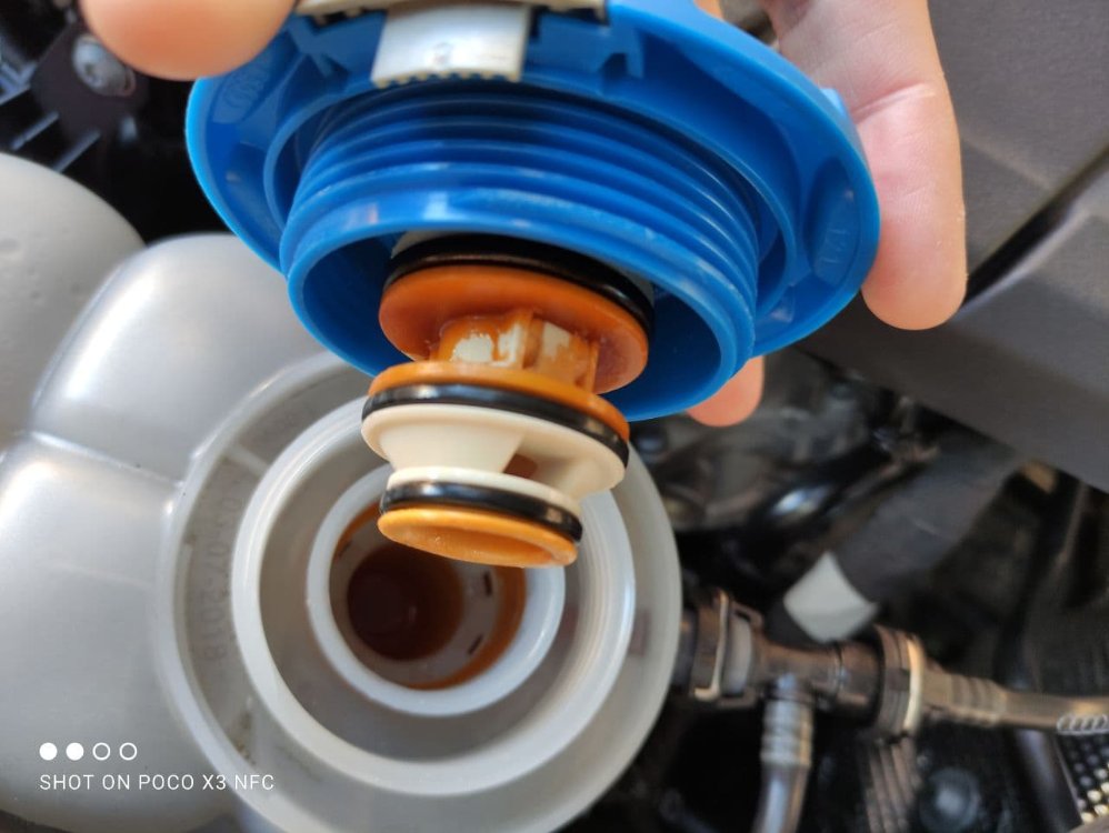

Mañana te hago una foto pone mit silikat en el depósito
