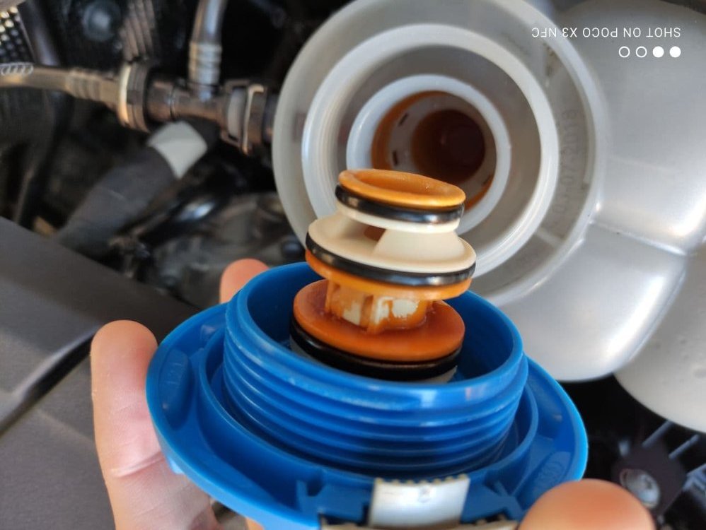

broker84 Publicado 31 de Diciembre del 2020 Denunciar Publicado 31 de Diciembre del 2020 El Martes envié un email a Audi España, adjuntando las imágenes de mi vaso de expansión y en que estado se encuentra el refrigerante. Hoy me han llamado y me han dicho que acuda a un Servicio Oficial Audi, a fin de que puedan verificar las incidencias que les traslado y poder dar solución a la misma. Ya tengo Cita Previa solicitada en concesionario, a ver que me dicen cuando vaya y vean como esta. Os voy contando. Saludos y Feliz año nuevo. Responder

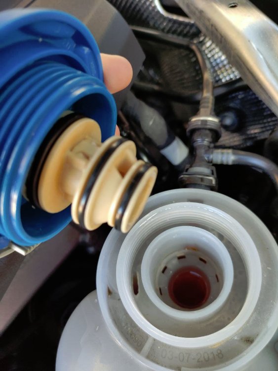

broker84 Publicado 14 de Enero del 2021 Denunciar Publicado 14 de Enero del 2021 Buenas. Después de llevarlo al servicio oficial y comentarles que el estado de mi liquido refrigerante no era el correcto, accedieron a cambiarlo en garantía. El otro día fui a recoger el coche al servicio oficial. Al final según ellos, me han limpiado todo el circuito, comprobado que no hubiera fugas y me han vuelto a poner G13. Este era el estado anterior; Y este el estado actual; Eso si, parece que han puesto liquido para 4 coches.... Esta foto es del mismo día que lo recogí. Volveré a mirar el nivel, esta vez en frío y si sigue igual, quitare con una jeringuilla hasta el nivel correcto. Saludoos. Responder
pelufe Publicado 14 de Enero del 2021 Denunciar Publicado 14 de Enero del 2021 Lo mismo me paso a mi ,igual cantidad casi hasta arriba,voy a esperar unos kilometros y si no baja el nivel , sacare un poco ,casi no dejan espacio. Responder
