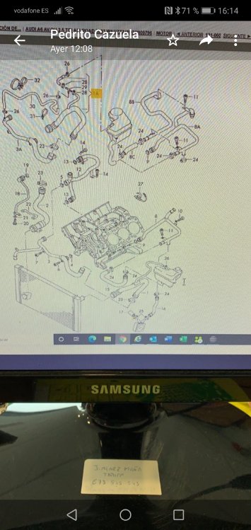

Necesito ayuda!!! Tengo que sustituir los tubos del circuito de refrigeración del motor que pasan por encima de las culatas y van hacia el radiador de calefacción. Tiene una perdida importante, por eso solicito a ver si alguien me puede ayudar para que me diga los pasos a seguir... Muchas gracias.

3º una vez puestos los manguitos y tras asegurarte que está todo correcto y montado todo lo que te molestaba pues empiezas a rellenar el circuito, echas el refrigerante por el vaso de expansión , por la foto que has puesto deduzco que es un 2.5 tdi o sea que le entrarán unos 5 o 5.5 litros de refrigerante, echarás toda la garrafa, cuando llegues al máximo del vaso pues cierras el vaso y arrancas el motor, el nivel bajará un poco, le vas echando hasta que no baje mas el nivel.

Muchas gracias por la explicación... pero no es que no sepa cuales son los tubos. Se que son dos que estan en el esquema que puse y segun el mecanico hay que desmontar la bomba de inyección y probablemente el turbo. Es por eso que me haría falta saberlo con seguridad si es así. Lo he publicado por ese motivo y ver si tengo suerte de que alguien lo haya hecho antes y me aconseje. O si me pueden enseñar tutoriales para el desmontaje de ambas piezas, porque no puedo llevar a reparar el coche a un taller. Estamos fatal de dinero con esto del Covid. Muchas gracias Mario por la ayuda
Si no sabes cuales son los tubos es difícil ayudarte mas pero me extraña mucho que para cambiar un manguito haya que desmontar la bomba de inyección y menos el turbo, los manguitos de la calefacción que parece que son los que tienes que cambiar tienen un acceso algo complicado ya que se accede por detrás del motor y si, están por la zona del turbo pero no recuerdo que hubiera que sacarlo para acceder a ellos, de todas formas desmontar el turbo no es complicado y hay tutoriales por ahí que te lo explican pero yo me aseguraría bien antes de desmontar nada por que si desmontas para saber cuáles son los manguitos te vas a tirar un tiempo sin coche, por que por experiencia te digo que los concesionarios no suelen tener recambios de estos coches y menos manguitos que no se suelen romper, te tocará esperar a que te los traigan etc, y si necesitas el coche igual te tardan una semana en traerte un manguito concreto, a mi me pasó y al final compré dos metros de tubo para radiador de esa medida y me hice yo el manguito pero me temo que si los manguitos que se han roto son los de la foto estos son especiales por que van encajados con una terminación especial y tendrás que ir a morir a Audi o un desguace.
Si son estos ya te digo, son los mas complicados pero no hay que desmontar la bomba, ni el turbo pero será mas cómodo sin el turbo, pero ya te digo en el caso de que sean estos.

Hola Mario... si esos son, van desde el habitaculo que sería el radiador de la calefaccion, pasan primero por debajo del turbo y seguidamente por debajo de la bomba de inyección. Los voy a pedir a traves de un tienda de repuestos de un amigo. El mecánico fue el que me dijo que habia que liar mucho por que habia que desmontar turbo y bomba. Cuando reciba los tubos lo miraré y a ver que hay que hacer.
