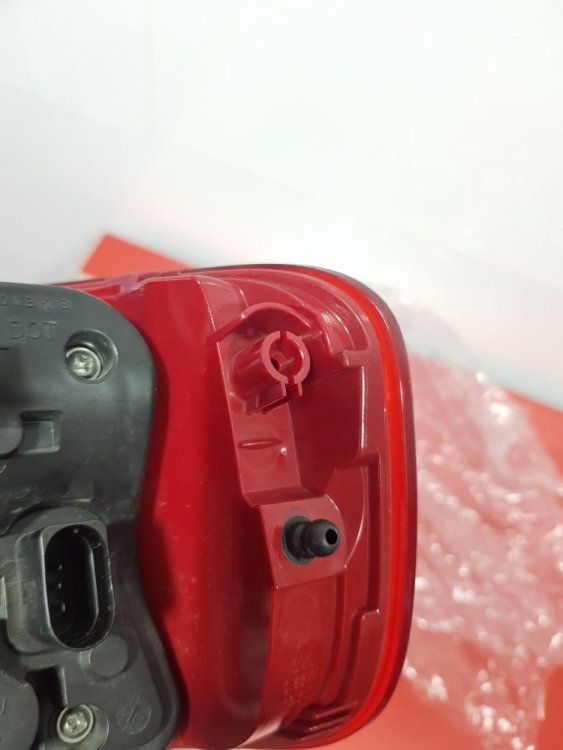

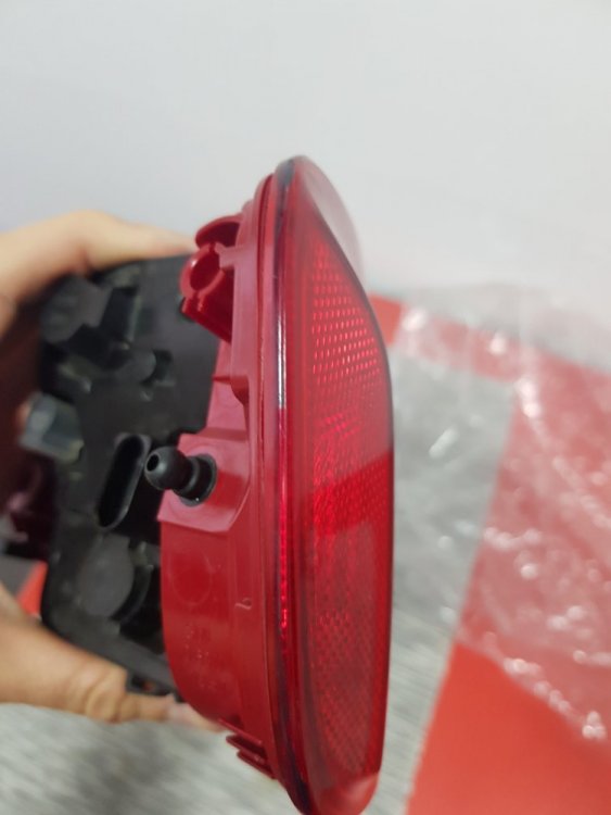

Cetano Publicado 3 de Diciembre del 2020 Denunciar Compartir Publicado 3 de Diciembre del 2020 Buenas, el otro día al desmontar mi foco trasero, de un A4 b8, con luces traseras halógenas, vi que tiene agujero pequeño, que supongo será dónde poner las luces laterales americanas. Alguien las ha puesto, que tipo de bombillas son, como instalar y si es posible... Muchas gracias Responder Enlace al comentario Compartir en otros sitios web More sharing options...

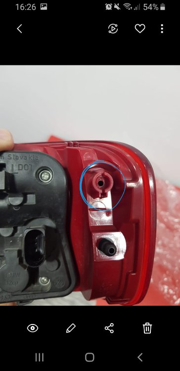

fresco Publicado 5 de Febrero del 2021 Denunciar Compartir Publicado 5 de Febrero del 2021 En 14/12/2020 a las 15:51, Cetano dijo: Ese agujero lo has hecho tu? Responder Enlace al comentario Compartir en otros sitios web More sharing options...

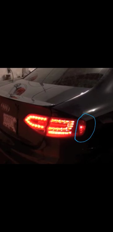

Cetano Publicado 7 de Febrero del 2021 Autor Denunciar Compartir Publicado 7 de Febrero del 2021 En 5/2/2021 a las 13:44, fresco dijo: Ese agujero lo has hecho tu? No no, viene de serie, supongo será dónde va la luz lateral americana ¿?, mis focos son los normales del 2008, los de led igual llevan también agujero...así que si alguien sabe que modelo de luz va puesto ahí, lo agradecería, ya que lo intentaré poner. Alguien que lo haya puesto? Gracias. Responder Enlace al comentario Compartir en otros sitios web More sharing options...

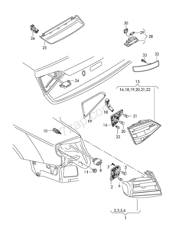

matraca Publicado 14 de Febrero del 2021 Denunciar Compartir Publicado 14 de Febrero del 2021 En 14/12/2020 a las 16:51, Cetano dijo: Gran reto te planteas De la centralita no podrás sacar esa luz y menos si llevas halógenos y si tú modelo es del 2008 menos aún. Conozco del b8 de un colega con Halógenos de serie, que ya hizo un cambio a LED, el si que tiene esa disposición en canales por su centralita al ser más modenar...pero no le quiero invitar a ello Pretendes pasar de 5 bombillas a 6. Si consigues un casquillo de la ilustración 3 similar a este Si no adquiere el arnés entero 8K5945221A Que por cierto la bombilla es w16w 12v Luego tendrás que perforar ese faro, lleva sumo cuidado!!!! La tensión para esa bombilla la tendrás que coger de una bombilla existente, te dará fallo? Pues ni puñetera idea. Te paso los pr de esa conversión en led y en halógenos, por si quieres buscar más información 8SA = Taillight assemblies standard designg 8SK = Taillight assemblies with diodes (LED) 8SL = Taillight assemblies with diodes (LED) (for NAR) A8U = Executive US equipment Un saludo y suerte. Responder Enlace al comentario Compartir en otros sitios web More sharing options...
