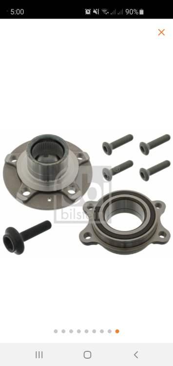

di_sasa Publicado 9 de Diciembre del 2020 Autor Denunciar Publicado 9 de Diciembre del 2020 En 5/12/2020 a las 16:38, mecanicucho dijo: Hola el problema lo tienes en el buje/rodamiento cogen holguras y provoca que se deforme el disco,para saber que lado es el culpable con un reloj comparador puedes comprobar que disco está ovalado y así saber qué lado es el que está mal. Hola, te refieres a sustituir el conjunto como la foto? O solamente alguno de los dos Responder
WAJE Publicado 11 de Diciembre del 2020 Denunciar Publicado 11 de Diciembre del 2020 Hay que tener mucho cuidado al cambiar discos, puede ser que tuvieras suciedad en el apoyo del disco y, al montarlo no lo notas pero cuando vas circulando los acabas alabeando. Yo montaría discos y pastillas nuevos y limpiaría muy bien el apoyo del disco, una vez hecho esto, y asegurándome de que no hay holguras, lo montaría todo y haría un buen rodaje. SALUDOS Responder
Tineo Publicado 11 de Diciembre del 2020 Denunciar Publicado 11 de Diciembre del 2020 hace 1 hora, WAJE dijo: Hay que tener mucho cuidado al cambiar discos, puede ser que tuvieras suciedad en el apoyo del disco y, al montarlo no lo notas pero cuando vas circulando los acabas alabeando. Yo montaría discos y pastillas nuevos y limpiaría muy bien el apoyo del disco, una vez hecho esto, y asegurándome de que no hay holguras, lo montaría todo y haría un buen rodaje. SALUDOS es muy importante, al cambiar discos lija y/o cepillo de alambre... cualquier resto te la puede liar asentando mal el disco. Los rodamientos suelen provocar ruidos de rodadura muy evidentes si fallan Responder

di_sasa Publicado 11 de Diciembre del 2020 Autor Denunciar Publicado 11 de Diciembre del 2020 hace 3 horas, Carlisu84 dijo: que marca de discos y pastillas son? apuras mucho las frenadas? Son los discos de serie del A5 sb 3.0 tdi si no recuerdo mal TRW las pastillas pues no lo se, se las cambiaron en concesionario oficial en la ultima revision antes de comprarlo, hara 3 años hace 6 horas, WAJE dijo: Hay que tener mucho cuidado al cambiar discos, puede ser que tuvieras suciedad en el apoyo del disco y, al montarlo no lo notas pero cuando vas circulando los acabas alabeando. Yo montaría discos y pastillas nuevos y limpiaría muy bien el apoyo del disco, una vez hecho esto, y asegurándome de que no hay holguras, lo montaría todo y haría un buen rodaje. SALUDOS Entonces tu dices cambiar discos y pastillas nada más, limpiando con cepillo de alambre bien, entiendo que si el rodamiento esta jodido debería hacer ruido o zumbido, entonces pienso q del propio rodamiento no sea pero de alguna pieza relacionada, no se que nivel de holgura es permisible si es que puede haberlo o como donde identificarlo. Yo creo que en los los lados habia un poco de movimiento(holgura) en donde se atornilla el disco, pero me han dicho que eso es normal Responder
Carlisu84 Publicado 12 de Diciembre del 2020 Denunciar Publicado 12 de Diciembre del 2020 En 11/12/2020 a las 17:00, di_sasa dijo: Yo creo que en los los lados habia un poco de movimiento(holgura) en donde se atornilla el disco, pero me han dicho que eso es normal donde se atornilla el disco no puede haber nada de holgura. Eso es un rodamiento y son firmes. me da la impresión que al cambiar los disco la primera vez usaron métodos primitivos y se han estropeado los bujes y pasa lo que dice Waje. Responder

di_sasa Publicado 14 de Diciembre del 2020 Autor Denunciar Publicado 14 de Diciembre del 2020 Exactamente iba a meter esos discos y pastillas, pero mi miedo es que vuelva a suceder en un par de meses. Los mejores discos del mercado no se van a salvar del alabeo si hay algo q lo provoca, por eso quería asegurarme que verificar o cambiar posibles fallos. Ya me jod**ia bastante tener que cambiar discos y pastillas, para luego tener que cambiar discos,pastillas,buje/rodamiento o a saber q más. Como dice Carlisu84 voy a comparar si hay holguras en el coche de mi amigo para poder descartar el cambio de buje o rodamientos Responder
Tineo Publicado 14 de Diciembre del 2020 Denunciar Publicado 14 de Diciembre del 2020 No me parece que sea un problema en rodamientos (cojinetes de rueda), tambien estoy dando por supuesto que no se lava el coche tras exigir a los frenos bajando puertos y cosas asi. Al mio le he dado estopa y nunca he tenido ningun tipo de problemas de vibraciones en frenada. hace 10 horas, SQ5-69 dijo: ....al tener bastante peso y llevar pinzas de solo dos pistones, h.... son monopistón. Responder
