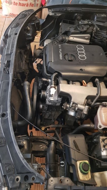

Jeynale Publicado 23 de Diciembre del 2020 Autor Denunciar Publicado 23 de Diciembre del 2020 hace 15 horas, juanitoa6 dijo: me muero de ganas Buenas tardes. Termine con la obra . empezare a subir las fotos y el proceso , seguramente no me deje subir mas de 10 fotos , asi que en ese caso , seguire subiendolas mañana , espero que os guste y os sirva de ayuda . Despues de arrancarlo y probarlo ,han desparecido los ruidos , chillidos de correa y perdidas de agua por supuesto. 1ª Debemos sacar el paragolpes y poner el morro en posicion de servicio, ( en anteriores bricos que tengo , ya explico como se hace para quien no supiera , al igual que desmontar el alternador y cuerpo de aceleracion, que tambien hay que hacer en este proceso y para no enrollarme mucho en ello , lo simplifico un poco ) , de esa manera , nos da juego incluso para realizar la distribucion y bastantes cosas mas , como vereis en la foto ,nos deja un abanico de casi unos 50 cm de espacio , mas que suficiente. Responder

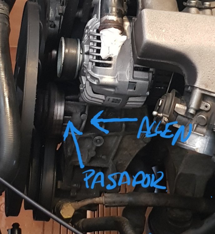

Jeynale Publicado 23 de Diciembre del 2020 Autor Denunciar Publicado 23 de Diciembre del 2020 2ª Posteriormente , quitaremos el manguito del intercooler , cuerpo de aceleracion y alternador ,( no os olvideis de desconectar bateria ) este ultimo va con 3 tornillos , 2 allen y el ultimo con final de rosca , pero para ello , hay que sacar el viscoso completo , ya que el tornillo inferior del alternador , tropieza con el a su salida y no se puede extraer si no sacamos el viscoso . Para sacar el viscoso , debemos aflojarlo con un allen de 6 y bloquear el viscoso con un pasador , en los agujeros que el propio viscoso trae para ello . Una vez hecho , empujamos el viscoso hacia nosotros , estara bastante pegado , pero con algo de fuerza , sale sin problema , una vez hecho , desconectamos negativo y positivo del alternador en su parte posterior , son dos cables y ya podremos aflojar el alternador y extraerlo. Responder
