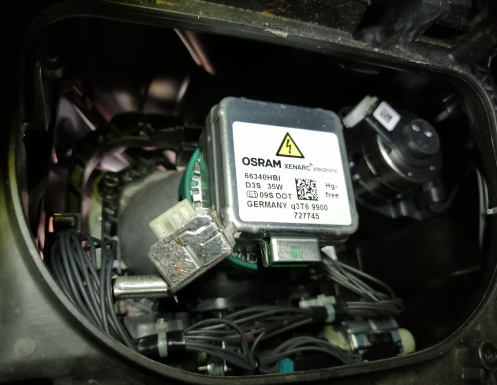

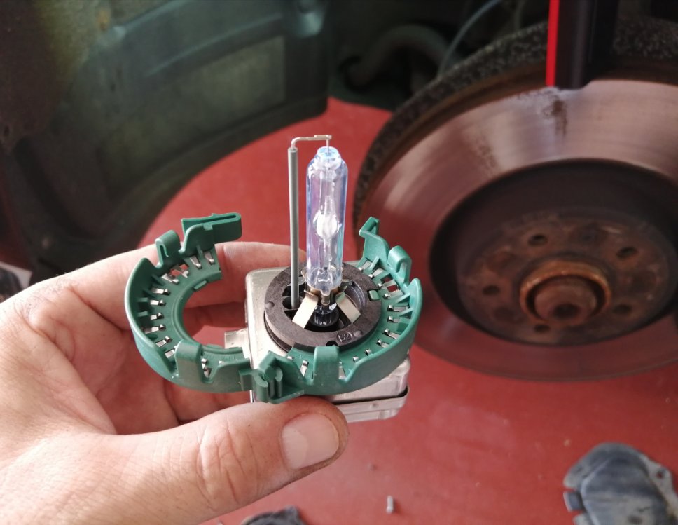

Shoky Publicado 11 de Diciembre del 2020 Denunciar Publicado 11 de Diciembre del 2020 hace 2 horas, saenchai dijo: Vale,en cuanto lo tengas me lo dices y le echo un vistazo No tiene mucha complicación...yo las cambié hace poco y lo que si te recomiendo para mas comodidad es que saques la rueda...lo demás es muy sencillo...hay un tornillo de los que sujeta la tapa interior que es un poco difícil de sacar por falta de espacio pero con paciencia se saca...yo metí unas Osram de 7000k y te aseguro que la ganancia es más que notable...no hace falta desconectar la bateria, con que pongas la llave de las luces en apagado y sin contacto, suficiente...ánimo y ya nos contarás... Responder
