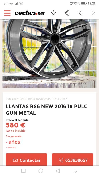

genesis Publicado 4 de Diciembre del 2020 Denunciar Publicado 4 de Diciembre del 2020 Hola amigos, pues vereis tengo vista estas llantas en una pagina por 580e en 18" (5. 112) preguntando por tf me dicen que es ET 45 y 8 de garganta...lo cual esta bien para mi A4 b8 avant 3.0tdi Quattro del 2010 no? Que opinais de ellas son de calidad? La marca: Gum Metal creo..... Responder

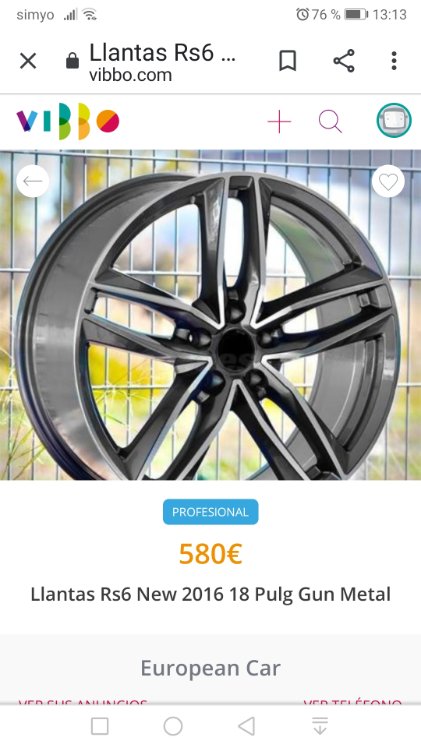

genesis Publicado 4 de Diciembre del 2020 Autor Denunciar Publicado 4 de Diciembre del 2020 (editado) Mirad la foto es por coches.net ... Es de fiar esta casa? Alguno les ha comprado llantas? Segun me dice el tio, son italianas.. Editado 4 de Diciembre del 2020 por genesis Responder
Farn68 Publicado 4 de Diciembre del 2020 Denunciar Publicado 4 de Diciembre del 2020 En realidad el precio es de algo más de 700€...sin garantía... Yo buscaría algo con marca. Gun metal es el color. Recuerda que nuestro buje hace 66'6.... Responder
genesis Publicado 7 de Diciembre del 2020 Autor Denunciar Publicado 7 de Diciembre del 2020 hola,gracias por responder..decir que no es asi, las he pedido a contrareembolso y el precio es 609 euros...me dejan abrir la caja....no se, yo he hablado con ellos por telefno y me han dado seguridad...espero sean buenas,ya sabemos que todo lo original audi esta superinflado de precio, quiero antes de montarlas hacerles un tratamiento de sellante para que no se ensucien de más....soy cuidadoso con tema bordillos y tal pero alguna vez hay alguna esquina que es imposible continuar sin subir....que producto recomendariais para sellarlas? Responder
