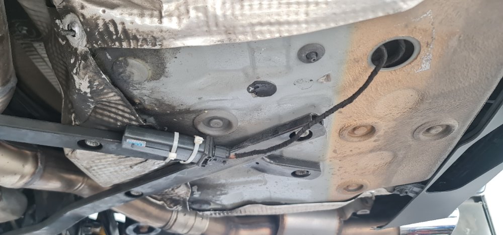

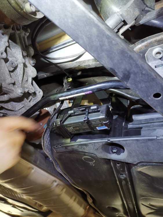

Bueno... La opción de prismagla es una, perooo yo a quien se anime a realizar el brico y poner la antena en el exterior lo haga en la posición original y con los adaptadores originales, funciona igual, no lo dudo pero está más firme y sobre todo más protegida.
Saludos

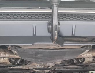

hace 4 horas, valderaduey dijo:
Saludos
Está muy bien, la mia está protegida porqué en la foto falta la tapa protectora que va debajo
hace 25 minutos, valderaduey dijo:
ok... es que segun la foto la habia visto demasiado expuesta, pues perfecto... desde luego que otra opcion.
Saludos.

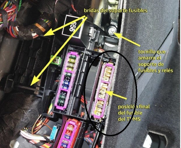

1.1.- Para la alimentación eléctrica: buscamos un buen tornillo cogido al chasis para ahí intercalar la argolla de la masa, y el positivo lo colocamos en la posición 7 con un fusible de 5A en el rack de fusibles que indico en la siguiente foto tuya (donde pone posición final del fusible del TPMS):

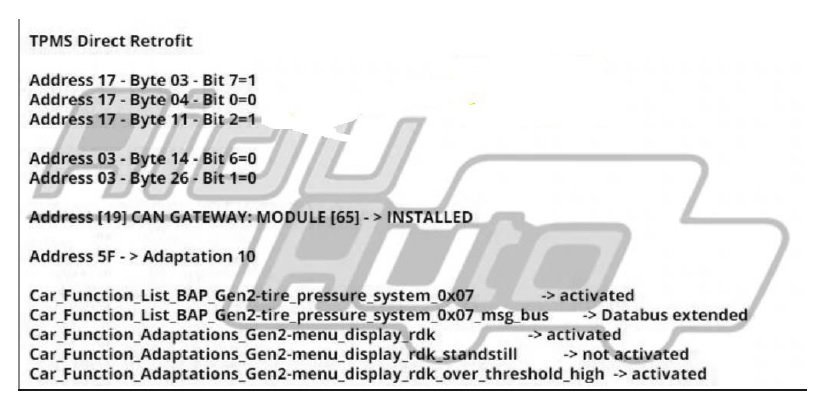

3- Me pondría a realizar la codificación tal que así:
Y finalmente tendría la instalación del TPMS hecha (bueno faltaría poner los sensores de cada rueda, que eso lo haría previamente).
Ya me dirás si tengo las cosas claras o tengo que cambiar algo. Muchas gracias de antemano. Un saludo!!
