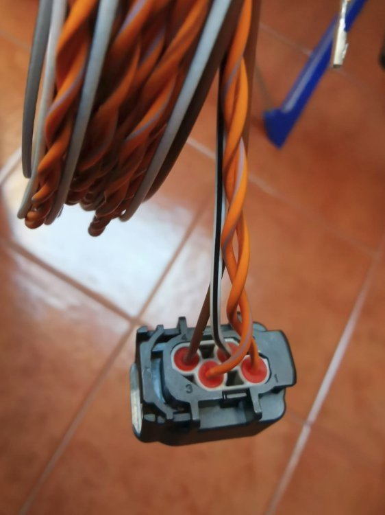

Tineo Publicado 19 de Marzo del 2023 Denunciar Publicado 19 de Marzo del 2023 (editado) En 16/3/2023 a las 22:23, GabrielA5 dijo: Buenas @Tineo, quiero montar el TPMS (de hecho estoy esperando a que me lleguen las piezas) y a modo de resumen, la instalación se haría así (corrígeme si me equivoco por favor): Partiendo de que mi coche tiene cámaras 360º, que no voy a instalar la antena en el subchasis como habéis hecho con el coche de @valderaduey y que voy a usar el kit de Aidu; la instalación quedaría: 1- Del lado de la centralita 360 º: quitamos el conector que está más a la izquierda, donde va a parar el Can Bus y ahí tenemos en cuenta que de ese conector el CAN LOW es naranja - marrón y el CAN HIGH: el azul claro; y del cableado de AIDU, la posición 1 que sale del conector es el CAN LOW y la posición 3 el CAN HIGH 1.1.- Para la alimentación eléctrica: buscamos un buen tornillo cogido al chasis para ahí intercalar la argolla de la masa, y el positivo lo colocamos en la posición 7 con un fusible de 5A en el rack de fusibles que indico en la siguiente foto tuya (donde pone posición final del fusible del TPMS): 2- Una vez conexionado todo en la parte izquierda, me llevaría todo el mazo de cables que acaba en el conector de la antena y en el otro hueco fijaría la antena y conectaría el conector del extremo propiamente dicho. 3- Me pondría a realizar la codificación tal que así: Y finalmente tendría la instalación del TPMS hecha (bueno faltaría poner los sensores de cada rueda, que eso lo haría previamente). Ya me dirás si tengo las cosas claras o tengo que cambiar algo. Muchas gracias de antemano. Un saludo!! Todo correcto. unos apuntes: a- Estos chinos tienen la fea costumbre de cambiar colores del cableado a su antojo, importante reconocer los colores de los pines 1 y 3 y hacerlos corresponder con la pareja que lleva el coche. En nuestra instalación eran tal cual cual foto b- Verificar la referencia de los sensores antes de instalar en las ruedas. Hace unos meses, un compañero del foro hizo la instalación de manera impecable y le habian enviado unas referencias de sensores no aplicables a este módulo. Sabemos que 3AA907275B NO SIRVEN para esta plataforma F5. Editado 19 de Marzo del 2023 por Tineo Responder
GabrielA5 Publicado 20 de Marzo del 2023 Autor Denunciar Publicado 20 de Marzo del 2023 hace 13 horas, Tineo dijo: Todo correcto. unos apuntes: a- Estos chinos tienen la fea costumbre de cambiar colores del cableado a su antojo, importante reconocer los colores de los pines 1 y 3 y hacerlos corresponder con la pareja que lleva el coche. En nuestra instalación eran tal cual cual foto b- Verificar la referencia de los sensores antes de instalar en las ruedas. Hace unos meses, un compañero del foro hizo la instalación de manera impecable y le habian enviado unas referencias de sensores no aplicables a este módulo. Sabemos que 3AA907275B NO SIRVEN para esta plataforma F5. Joe @Tineo como te lo curras!! Encima con tipos tan plastas como yo. De acuerdo, me fijaré bien que el conector 1 y 3 se correspondan con el otro extremo del cable, para que si por ejemplo en vez de poner los colores vuestros les da por poner otros, pues lo timbrearé con el polímetro para saber que se corresponden en condiciones. Lo de los sensores lo tenía en mente, pero gracias por recordármelo, vaya faena para el compañero que le pasó, que vi además que ya se estaba volviendo loco. No obstante, me pone que ya está el pedido para repartir, con un poco de suerte igual mañana ya tengo todo el material en casa. Os diré! Mil gracias y que pases buen lunes de puente. Un saludo!! Responder
