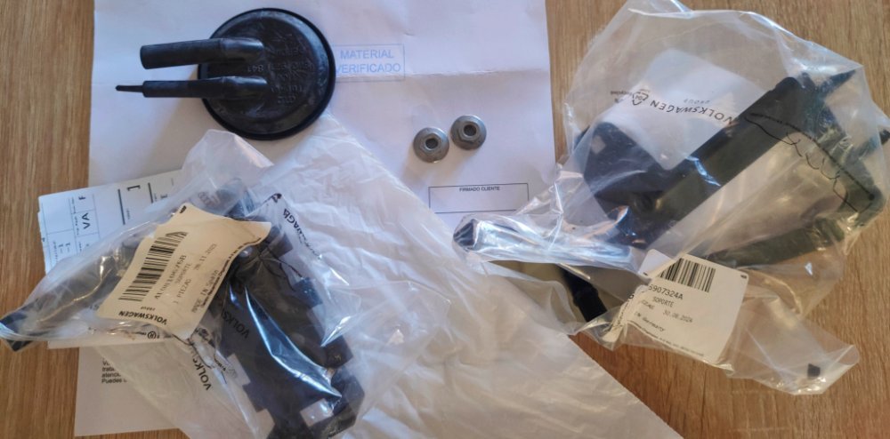

arbalp32 Publicado 5 de Septiembre del 2024 Denunciar Publicado 5 de Septiembre del 2024 (editado) Muchas gracias @valderaduey, al final compre los soportes en audi para hacer la instalación oem. Han subido de precio, en la casa audi tardaron 2 días y me salieron por 53€ y comprándolo online salía en 30€ con 17€ de envío y esperar unos cuantos días. La antena y válvulas compre las del link que salian en 108€ y tienen muy buena pinta. Parecen idénticas a las de aidu, pero te ahorras un pico bueno. Esperaré a que me llegue la cámara trasera que tengo pedida también y hago la instalación de las dos cosas a la vez. Aunque estoy pensando en pedir también la pantalla Coika como comenté en el mensaje anterior, pero mi cuadro es el más básico y no se si se podrá ver ahí la información de TPMS. Espero a resolver unas dudas que he preguntado en el hilo de la pantalla y cuando tenga todo listo me pongo manos a la obra a ver que tal. Un saludo. Editado 5 de Septiembre del 2024 por arbalp32 Responder

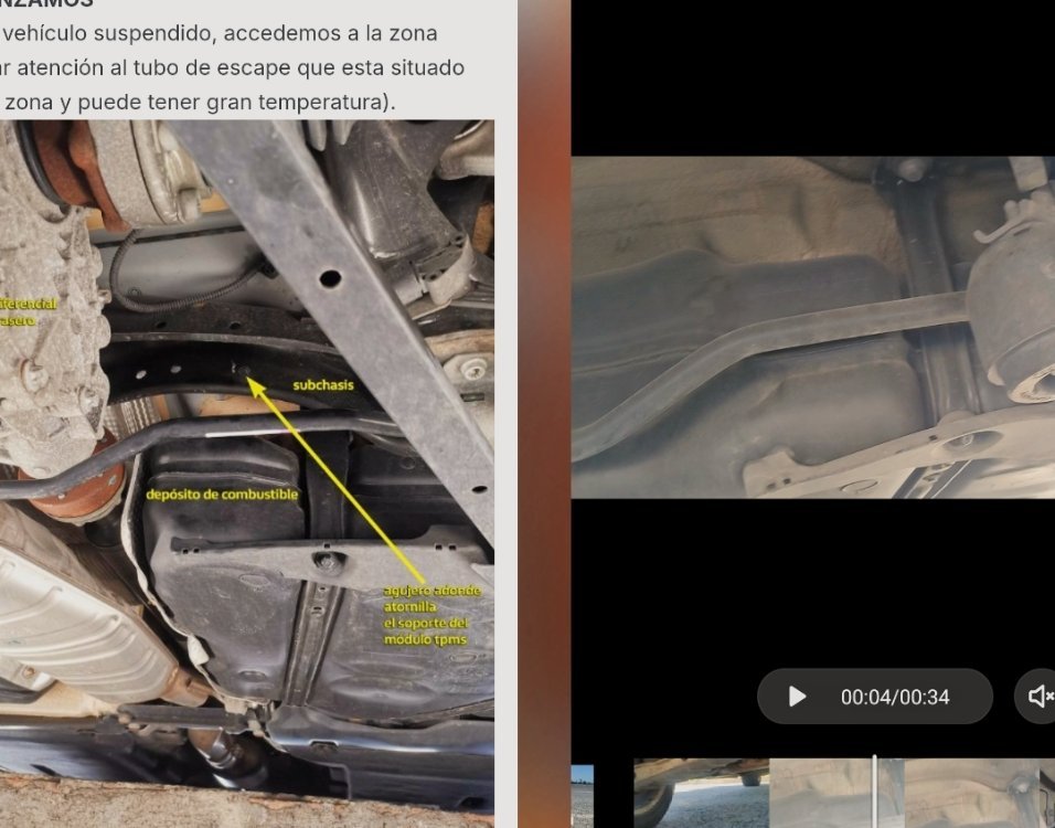

arbalp32 Publicado 22 de Septiembre del 2024 Denunciar Publicado 22 de Septiembre del 2024 Después de instalar la cámara trasera este finde me disponía a realizar también la instalación del modulo para TPMS y cual ha sido mi sorpresa que el a4 avant no tiene el subchasis al que se hace referencia en el foro (ya lo podía haber confirmado antes). Total que los accesorios originales que compré para realizar la instalación OEM supongo que no me servirán y tendré que hacerla metiendo la antena en el hueco del maletero que hay encima de la rueda trasera. Voy a poner los accesorios para instalación OEM originales de audi en wallapop, si a alguién del foro le interesa que me escriba y se lo envío. Responder
GabrielA5 Publicado 23 de Septiembre del 2024 Autor Denunciar Publicado 23 de Septiembre del 2024 hace 19 horas, arbalp32 dijo: Después de instalar la cámara trasera este finde me disponía a realizar también la instalación del modulo para TPMS y cual ha sido mi sorpresa que el a4 avant no tiene el subchasis al que se hace referencia en el foro (ya lo podía haber confirmado antes). Total que los accesorios originales que compré para realizar la instalación OEM supongo que no me servirán y tendré que hacerla metiendo la antena en el hueco del maletero que hay encima de la rueda trasera. Voy a poner los accesorios para instalación OEM originales de audi en wallapop, si a alguién del foro le interesa que me escriba y se lo envío. @Tineo Responder
Tineo Publicado 23 de Septiembre del 2024 Denunciar Publicado 23 de Septiembre del 2024 Acabo de mirar etka y las referencias del subchasis trasero son completamente diferentes dependiendo si es tracción delantera y quattro Cierto, esa ref. de soporte corresponde para quattro. Lo que no he visto es si hay otro soporte para versiones trac. delantera. A falta de investigar, es muy probable que no Responder
