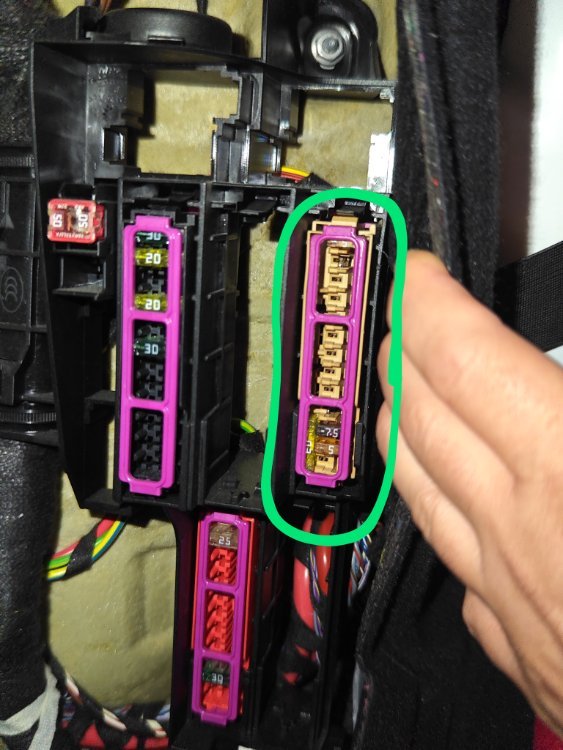

Melowein Publicado 7 de Noviembre del 2024 Denunciar Publicado 7 de Noviembre del 2024 Buenas tardes, pues llevo días mirando el foro y antes de comprar el material me estaba asegurando de tenerlo todo controlado para instalar el sistema tpms en el VC y mmi, me ha picado el gusanillo y me mola el sistema jijijijiji tengo una duda le he hecho la foto al hueco donde van los fusibles parte trasera izquierda del maletero y mi duda es si tengo que desmontar el portafusibles que os muestro en la foto, que es donde van las conexiones del canbus de la antena. El positivo del receptor también va ahí en esa parte del portafusibles? Gracias de antemano, la verdad es que leyendo los retrofits es fácil por lo bien que está explicado y desarrollado pero yo me quiero asegurar antes de comprar el material para tenerlo todo claro a la hora de montar e instalar. Responder
Tineo Publicado 10 de Noviembre del 2024 Denunciar Publicado 10 de Noviembre del 2024 (editado) En 7/11/2024 a las 21:07, Melowein dijo: ...El positivo del receptor también va ahí en esa parte del portafusibles?.... Sí. El positivo que alimenta el módulo requiere bateria permanente (técnicamente es lo que denominamos borne terminal 30 ) y esa fusilera de fusibles de color carne lo es. Ahi necesitas un pin de fusible "pequeño" 000 979 133, bien sea suelto para crimparlo a cable o ya precableado. Es necesario soltar esa fuslera rack (soltar una de las lenguetas y desplazarlo hacia atras empujando). Probablemente haya que quitar las tuercas que sujetan el chasis del rack plastico para poder disponer de espacio. Editado 10 de Noviembre del 2024 por Tineo Responder
Melowein Publicado 11 de Noviembre del 2024 Denunciar Publicado 11 de Noviembre del 2024 hace 22 horas, Tineo dijo: Sí. El positivo que alimenta el módulo requiere bateria permanente (técnicamente es lo que denominamos borne terminal 30 ) y esa fusilera de fusibles de color carne lo es. Ahi necesitas un pin de fusible "pequeño" 000 979 133, bien sea suelto para crimparlo a cable o ya precableado. Es necesario soltar esa fuslera rack (soltar una de las lenguetas y desplazarlo hacia atras empujando). Probablemente haya que quitar las tuercas que sujetan el chasis del rack plastico para poder disponer de espacio. Ya me he decidido a comprarlo aprovechando el descuento de hoy 11/11, la verdad es que lo explicas muy bien y todos los cables del módulo van a ese rack que te señalé, supongo que será ir empalmando cables pelandolos y poniendo termosellante, ya que hasta que no me llegue no se como irán los extremos del cable.mi intención es poner el módulo debajo del coche por el tema de evitar interferencias, pero he leído que en el hueco de la rueda a algunos le ha dado buen resultado. Cuando me llegue ya recopilare más información para hacerlo todo a la vez, así no estar liado varios días, aunque lo de instalar los sensores es lo más difilcutoso por tener que desmontar la rueda y pneumatico. Gracias por la ayuda @Tineo Responder
valderaduey Publicado 12 de Noviembre del 2024 Denunciar Publicado 12 de Noviembre del 2024 hace 10 horas, Melowein dijo: Ya me he decidido a comprarlo aprovechando el descuento de hoy 11/11, la verdad es que lo explicas muy bien y todos los cables del módulo van a ese rack que te señalé, supongo que será ir empalmando cables pelandolos y poniendo termosellante, ya que hasta que no me llegue no se como irán los extremos del cable.mi intención es poner el módulo debajo del coche por el tema de evitar interferencias, pero he leído que en el hueco de la rueda a algunos le ha dado buen resultado. Cuando me llegue ya recopilare más información para hacerlo todo a la vez, así no estar liado varios días, aunque lo de instalar los sensores es lo más difilcutoso por tener que desmontar la rueda y pneumatico. Gracias por la ayuda @Tineo Los sensores en las ruedas ni nos lo planteamos, ademas tengo juegos ruedas de verano e invierno, asi que tuve que comprar 8 y los lleve al taller, que a ellos les supone 30 minutos y yo es imposible disponer de maquinaria para realizarlo. saludos y animo que es muy agradecido. Responder

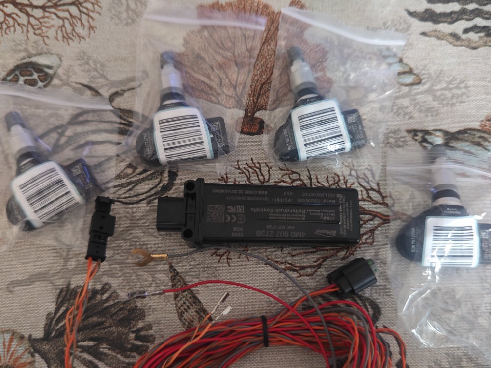

Melowein Publicado 19 de Noviembre del 2024 Denunciar Publicado 19 de Noviembre del 2024 Pues ya me ha llegado el material, la verdad es que esta muy bien preparado ya que cada cable lleva su pin para poder empalmarlo sacándolo del rack original o bien lleva una regleta de empalme para meter el cable original sin necesidad de empalmarlo a la antigua usanza pelando los cables y encintado esta semana quiero empezar al lío con la instalación Responder

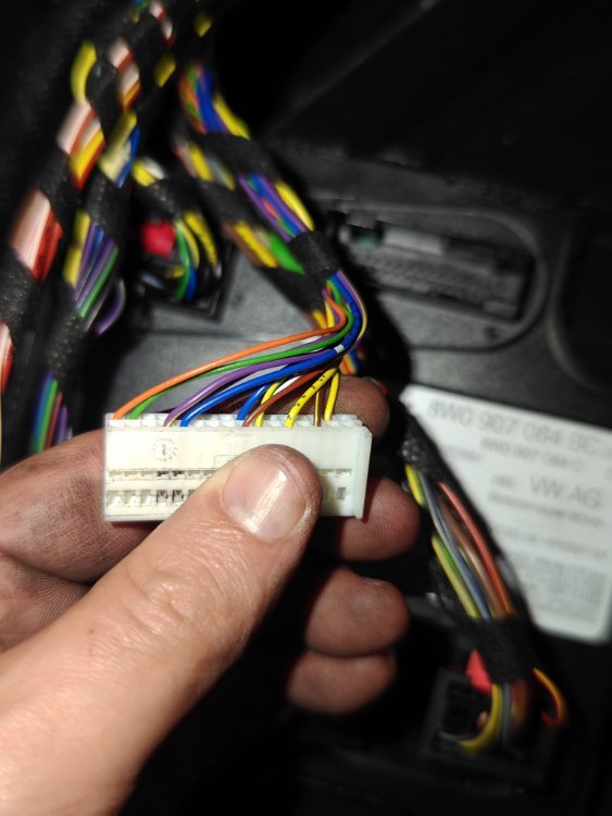

Melowein Publicado 7 de Diciembre del 2024 Denunciar Publicado 7 de Diciembre del 2024 En 13/11/2024 a las 7:05, valderaduey dijo: Es verdad que fui al taller donde cambio siempre las cubiertas y estoy encantado con ellos, me cobraron 30 euros por juego por ese dinero ni me planteo hacer algo que no tengo medios ni puedo. Saludos. P.D. no te asustes cuando llegues a ver 50 y bastantes grados en las cubiertas y 2.9 de presion jejeje, en verano por Andalucia es lo que toca. Necesito. Ayuda, no. Encuentro los cables can bus para empalmar, los. Colores. Los voy a empalmar el naranja marrón al marrón y el verde de la ficha con el naranja verde de la antena,el rojo a + 12v y el gris a masa. Espero que no vaya bien luego a la hora de codificar. Responder
