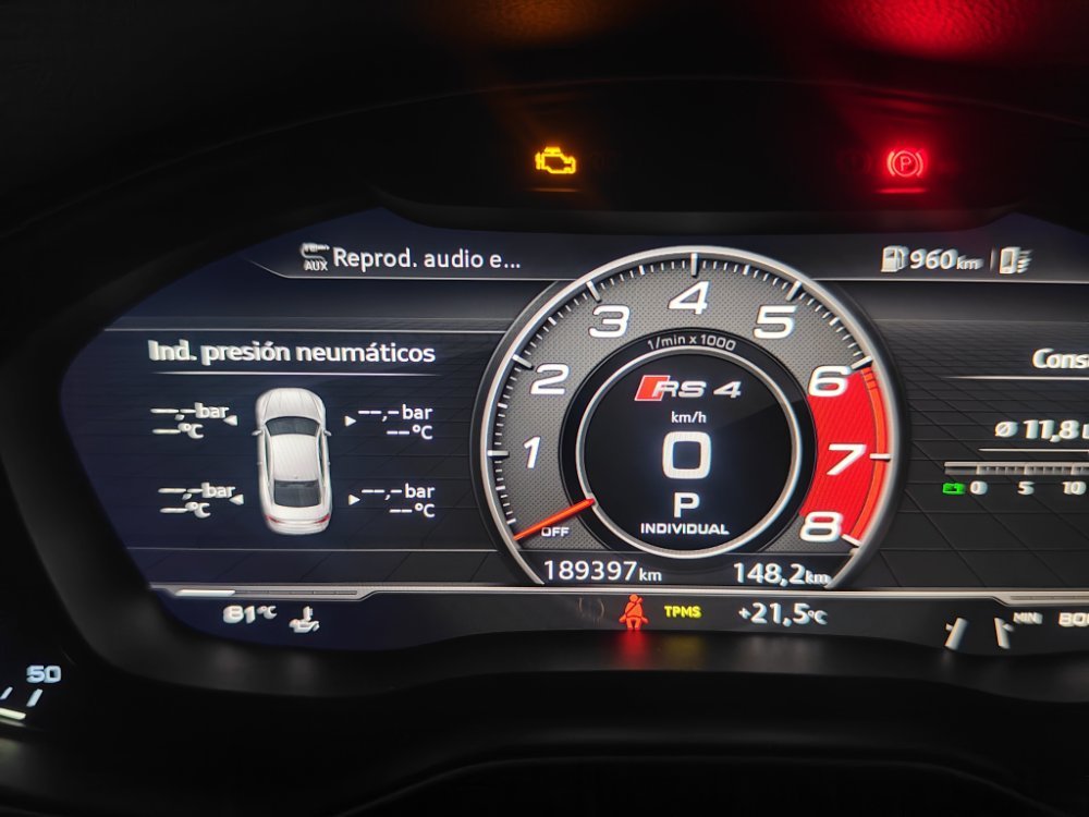

Melowein Publicado 7 de Diciembre del 2024 Denunciar Publicado 7 de Diciembre del 2024 Pues ya lo he montado y codificado, pero no marca nada, me da error de rueda pinchada pero las iniciales tpms en el VC aparecen Responder
valderaduey Publicado 8 de Diciembre del 2024 Denunciar Publicado 8 de Diciembre del 2024 La electrónica es @Tineo, quien te puede ayudar. Ánimo Responder
Tineo Publicado 8 de Diciembre del 2024 Denunciar Publicado 8 de Diciembre del 2024 estos días estoy fuera y no tengo acceso a la documentación de bricos De todas formas, que aparezca menú en pantalla sólo indica que el cuadro ha aceptado codificación. ¿Qué errores permanentes hay registrados en otros módulos?¿se ha dado de alta el modulo tpms en lista gateway? Responder
Melowein Publicado 8 de Diciembre del 2024 Denunciar Publicado 8 de Diciembre del 2024 hace 2 horas, Tineo dijo: estos días estoy fuera y no tengo acceso a la documentación de bricos De todas formas, que aparezca menú en pantalla sólo indica que el cuadro ha aceptado codificación. ¿Qué errores permanentes hay registrados en otros módulos?¿se ha dado de alta el modulo tpms en lista gateway? Si, pero al entrar en el me. Salta un error que no hay señal. Yo creo que lo he conectado el canbus mal, lo hice en otro sitio y no en la gateway que va debajo del. Asiento. El high y el low están mal conectados y por eso no la reconoce cuando voy a entrar en la ECU 65 Responder
Tineo Publicado 8 de Diciembre del 2024 Denunciar Publicado 8 de Diciembre del 2024 Sin comunicación canbus en el ramal apropiado no te va a funcionar Responder
Melowein Publicado 9 de Diciembre del 2024 Denunciar Publicado 9 de Diciembre del 2024 En 8/12/2024 a las 19:39, Tineo dijo: Sin comunicación canbus en el ramal apropiado no te va a funcionar Pues he cambiado los cables a la gateway de debajo del asiento y al final he conseguido que funcione todo. Ha quedado de maravilla. Gracias a todos por la ayuda Responder

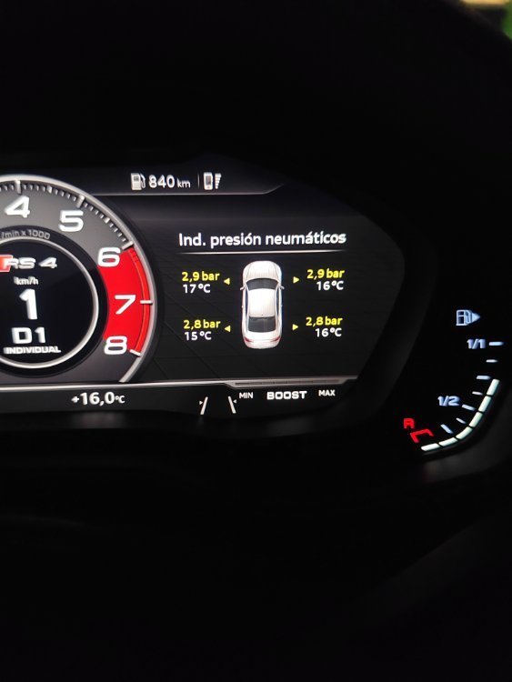

valderaduey Publicado 11 de Diciembre del 2024 Denunciar Publicado 11 de Diciembre del 2024 En 9/12/2024 a las 23:11, Melowein dijo: Pues he cambiado los cables a la gateway de debajo del asiento y al final he conseguido que funcione todo. Ha quedado de maravilla. Gracias a todos por la ayuda esos numeros deberian aparecen en Verde, tienes que ir al MMI a memorizar las presiones y ya si por fin estara todo ok. Enhorabuena. Responder
