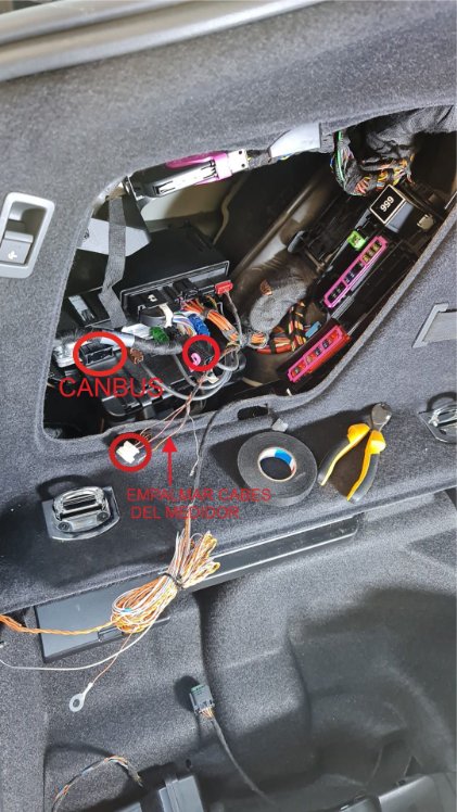

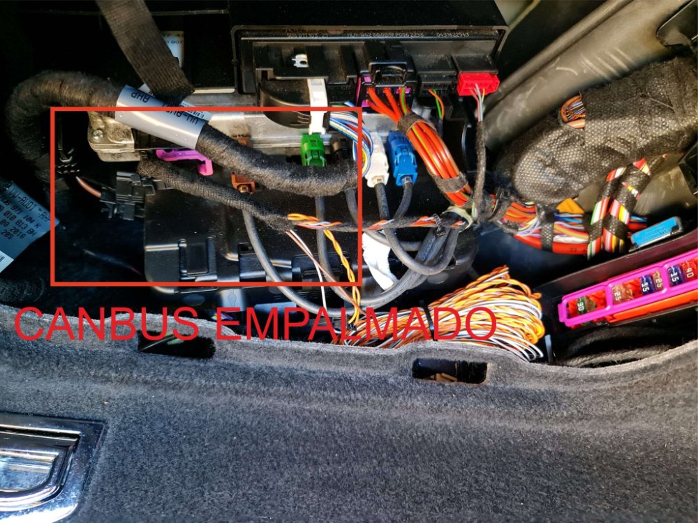

Tineo Publicado 25 de Enero del 2021 Denunciar Publicado 25 de Enero del 2021 (editado) adónde has conectado la alimentación? en ese ST1 negro de la foto que corresponde al borne terminal 30 (positivo permanente)? Editado 25 de Enero del 2021 por Tineo Responder
Prismagla Publicado 26 de Enero del 2021 Denunciar Publicado 26 de Enero del 2021 En 25/1/2021 a las 10:26, Tineo dijo: adónde has conectado la alimentación? en ese ST1 negro de la foto que corresponde al borne terminal 30 (positivo permanente)? El canbus de la cámara, tiene 4 cables, positivo, negativo, canbus+ y canbus- , lo conecte ahi todo Responder
Prismagla Publicado 26 de Enero del 2021 Denunciar Publicado 26 de Enero del 2021 pelé los cables unos cm antes del conector y soldé los de la centralita de la presión, luego encinté todo Responder
Prismagla Publicado 26 de Enero del 2021 Denunciar Publicado 26 de Enero del 2021 para soldar mas comodo, quite los conectores metálicos del conector blanco y una vez soldado y encintado, los volví a su sitio, no recuerdo los numero de pines Responder
