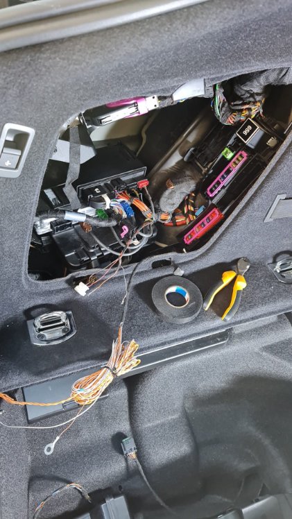

Andykaldas Publicado 9 de Abril del 2021 Denunciar Publicado 9 de Abril del 2021 Trabajado de verdad. Me surge una duda @Tineo, en caso de no tener cámara 360 como es mi caso, hay que coger señal del puerto que está bajo el asiento, pero ahí como pones el fusible? Y mirando fotos me parece más accesible desde el asiento, aunque si lo habéis hecho así por algo será. Voy a darle unas vueltas por ahí a ver si me animo a hacerlo desde bajo el asiento. Además me queda la duda si con obd11 se puede codificar o no. Lo dicho, un gran trabajo. Responder

valderaduey Publicado 10 de Abril del 2021 Denunciar Publicado 10 de Abril del 2021 hace 14 horas, Andykaldas dijo: Trabajado de verdad. Me surge una duda @Tineo, en caso de no tener cámara 360 como es mi caso, hay que coger señal del puerto que está bajo el asiento, pero ahí como pones el fusible? Y mirando fotos me parece más accesible desde el asiento, aunque si lo habéis hecho así por algo será. Voy a darle unas vueltas por ahí a ver si me animo a hacerlo desde bajo el asiento. Además me queda la duda si con obd11 se puede codificar o no. Lo dicho, un gran trabajo. TE respondo yo a lo que se, siii con el OBD11 se puede codifcar, es mas lo tuvimos que terminar con el OBD ya que un comando no lo admitia con el Vag y sin problema. el tema de ponerlo en el bajo es por cobertura, original viene donde lo hemos puesto nosotros, lo de meterlo en el bajo del maletero es un apaño (me refiero al emisor) y con las fotos y notas de Tineo no tendras problema alguno. Con respecto a lo demas nadie mejor que @Tineo te puede decir. Ahora con el tema del modulo de los relojes del cuadro seguramente lo meta desde debajo del asiento. Saludos. Responder

Tineo Publicado 10 de Abril del 2021 Denunciar Publicado 10 de Abril del 2021 hace 13 minutos, Andykaldas dijo: ... Por cierto, los sensores para las ruedas de invierno cómo has codificago? No se suponía que venían vinculados al receptor? O has comprado el aparato que decía Tineo que había para clonar? Nada, eso fue una falsa alarma. El sistema "adivina" cual es el sensor de cada rueda por la distancia que calcula en recibir señal (algo parecido al gps). Por eso es importante colocar el módulo a la altura del eje trasero y más cerca de la rueda derecha que de la izquierda para que la asociación sea correcta. De hecho, el día que lo instalamos me quedé con la caja de las otras cuatro válvulas para que el sistema no se volviera loco con 8 sensores en el ámbito de cobertura. Responder

Andykaldas Publicado 11 de Abril del 2021 Denunciar Publicado 11 de Abril del 2021 En 24/3/2021 a las 13:03, Tineo dijo: Arriba: - Desmontar las argollas de ambos lados, - Desmontar o al menos desencajar el soporte de herramientas en plástico, - desmontar el respaldo trasero izquierdo, sacamos el cableado hacia adelante. El guarnecido lateral izquierdo ya se queda parcialmente suelto; esto nos dará espacio para trabajar con el rack de fusibles. Con la guía pasamos el cableado hacia adelante. Vamos a extraer el rack marrón de fusibles, para ello soltamos el tornillo de amarre. En nuestro caso no soltamos las bridas soporte pero quizás habría que haberlo hecho para disponer de más espacio de trabajo. Rack accesible, para insertar el pin de fusible hay otros bricos en el foro que lo explican, hay que liberar la pantalla negra trasera y mover una leva de color rosa que permite insertarlo en una posición libre. Tambien hay que conectar el terminal de masa en un tornillo cercano. Apartado conexión canbus: Soltar el conector izquierdo (negro) de la centralita 360, liberar el conector y reconocer los cables, vienen siempre trenzados para equilibrar interferencias: LOW: naranja-marrón HIGH: azul claro Se sueltan del conector con un destornillador muy fino para trabajar mejor, se retira un poco de aislante, empalmamos y se crimpa el cable correspondiente que proviene de la centralita tpms, en este caso no hay pérdida, los dos naranja-marron (low) van solidarios el azul claro con naranja-azul. Es mucho mejor empalmar que soldar, el estaño puede provocar reflejos de señales canbus que pueden alterar el funcionamiento de los sistemas. Un poco de termoretráctil y listo. @Tineo Perdoname pero no me aclaro con los colores del can bus. Imagino que teniendo todo el material delante será más sencillo. Pero hablas de.naranja marron e imagino que te refieres al módulo de los sensores. Sería cada uno de los cables del receptor de los sensores, naranja marrón, uno a azul claro y otro a naranja azul de forma indiferente? Gracias. Responder
Tineo Publicado 11 de Abril del 2021 Denunciar Publicado 11 de Abril del 2021 En la instalación original y dentro de cada par canbus, el cable low siempre es naranja-marron. Eso es un estándar. En el cableado del chino podrias encontrarte cualquier cosa. Lo más aconsejable es comprobar a que pin del conector va. Responder
