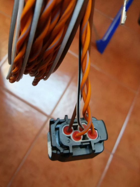

Tineo Publicado 11 de Abril del 2021 Denunciar Publicado 11 de Abril del 2021 Cableado en conector de Aidu: 1. CanLow 3. CanHigh Responder

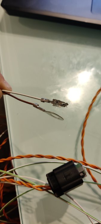

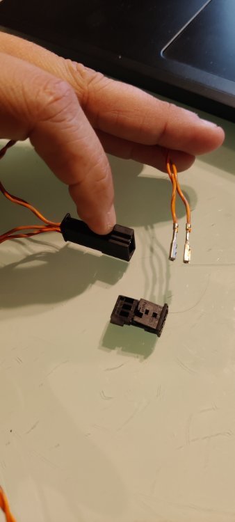

aeros Publicado 15 de Enero del 2022 Denunciar Publicado 15 de Enero del 2022 perdonadme una duda tonta.... tengo el kit de aidu, en el rollo de cable me viene: el conector masa ( reconocible porque es marrón homogéneo y termina en argolla cable blanco/verde terminado en pin para insertar en conector ( no se donde va ahora mismo) dos cables enrollados terminados en pin conector que son naranja/marrón y naranja/azul ( estos se que van al can bus cada uno en su color pero no entiendo porque me vienen acabados en pin conector si vosotros los habéis soldado/grimpado) conector negro desmontable de donde salen los del can bus con conector libre para conectar pines alguien me arroja luz?? Responder
Tineo Publicado 16 de Enero del 2022 Denunciar Publicado 16 de Enero del 2022 Eso es un bifurcador, nosotros no lo hemos usado. Los dos pines canbus que tienes en el coche irían a las vías de la pieza pequeña. Los pines sueltos del cableado, a la vía del conector en el coche que has soltado Responder
aeros Publicado 16 de Enero del 2022 Denunciar Publicado 16 de Enero del 2022 hace 3 horas, Tineo dijo: Eso es un bifurcador, nosotros no lo hemos usado. Los dos pines canbus que tienes en el coche irían a las vías de la pieza pequeña. Los pines sueltos del cableado, a la vía del conector en el coche que has soltado ahhh perfecto.... entonces el chino ha mejorado el sistema para evitar los empalmes..... genial pues. gracias tineo Responder
