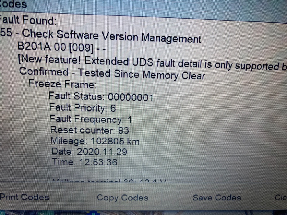

Os traigo un pequeño manual de como eliminar el Error - B201A00 Comprobación Gestión de la Versión de Software (1555 - Check Software Version Management) 😉
Para todos los que hayáis actualizado en algún momento el software del MMI, habréis comprobado que se os quedan grabados varios errores (warnings) en el modulo 5F (MMI). Todos se pueden limpiar fácilmente con el VAGCOM o el OBDeleven excepto el B201A00, ya que este se queda de manera permanente, y aunque se borre, vuelve a aparecer al momento 🤧

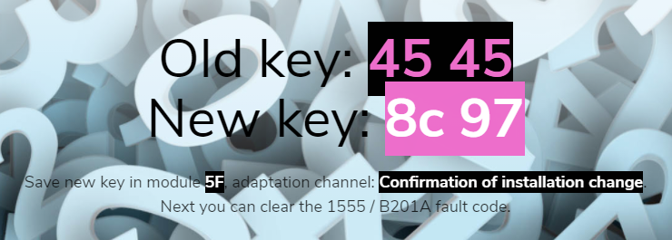

Ahora, entramos en esta pagina http://mib-helper.com/im-so-xory/, e introducimos el código de 4 caracteres que vimos en el menú anterior, y le damos a calcular. En mi caso, una vez calculado, me genera el siguiente:
Ahora volvemos al OBDeleven, y pulsamos sobre el dígito 4545 para que nos permita editarlo, y así introducir el nuevo que nos haya generado la calculadora (8c97). Cuando lo hayamos introducido, damos a OK, y en la parte inferior pulsamos sobre el Check VERDE para confirmar el cambio:

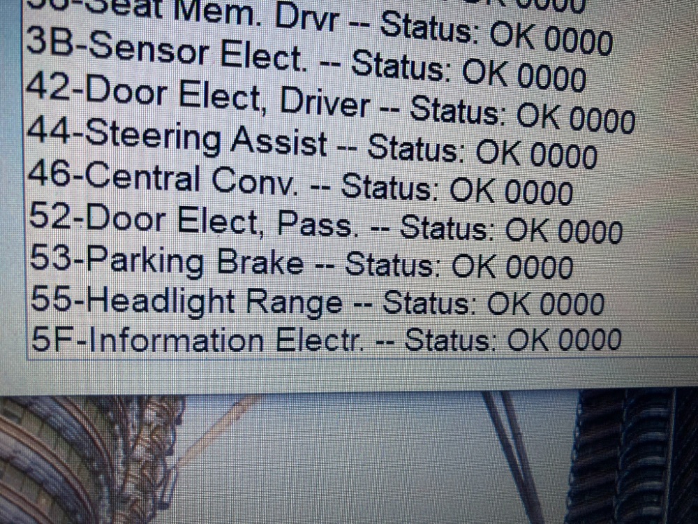

Si por último, hacemos un escaneo completo o si accedemos al listado de las unidades de Control, comprobaremos que el error ya ha desaparecido y el Módulo 5F ha quedado totalmente limpio 🤖

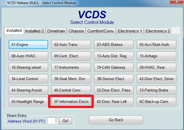

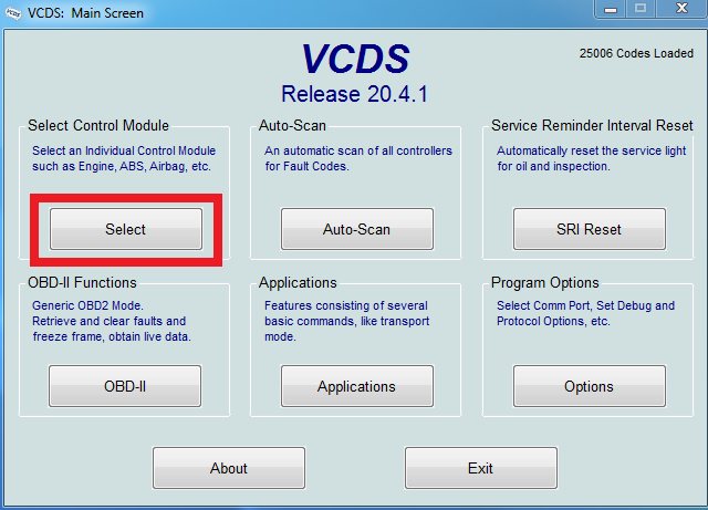

Abrimos el VAGCOM y entramos en el listado de todos los módulos disponibles:
Y entramos en el módulo 5F del MMI:

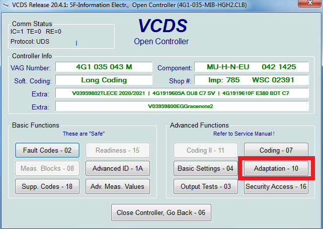

Ahora entramos en ADAPTATION:

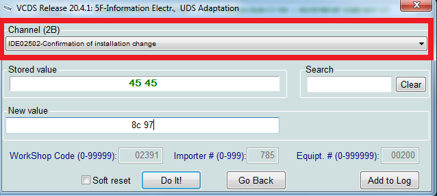

En la siguiente pantalla que nos saldrá, desplegamos el menu CHANNEL, y buscamos el que se llama:
IDE02502-Confirmation of installation change (Ingles)
ó IDE02502-Confirmacion de la modificación de montaje (o parecido en Español)

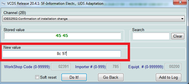

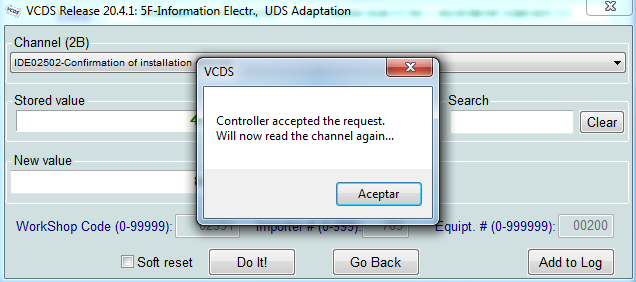

En esta misma ventana y como pasó con el OBDeleven, dependiendo de nuestro coche, en el campo STORED VALUE, nos saldrá un código hexadecimal de 4 caracteres que variará para cada coche. En mi caso, cogemos de referencia el 4545, y nos vamos a la calculadora online http://mib-helper.com/im-so-xory/, para que nos genere el nuevo código para nuestro coche:
Y según nos de el código, lo introducimos en el campo NEW VALUE, pero separado por un espacio entre los 2 primeros caracteres y los 2 siguientes, si no, nos dará un mensaje de error ✍️
Después de eso, pulsamos en DO IT! y nos dará el mensaje confirmando que ha aceptado la modificación del nuevo valor:

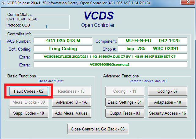

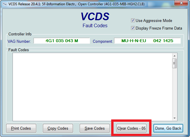

Ahora, como hicimos con el OBDeleven, vamos de nuevo a la centralita 5F, y entramos en el apartado de FAULTS:
En esa ventana nos seguirá apareciendo el error, pero tras pulsar el CLEAR CODES, ya borraremos definitivamente el Error - 1555 - Check Software Version Management B201A 00 [009] 🤠

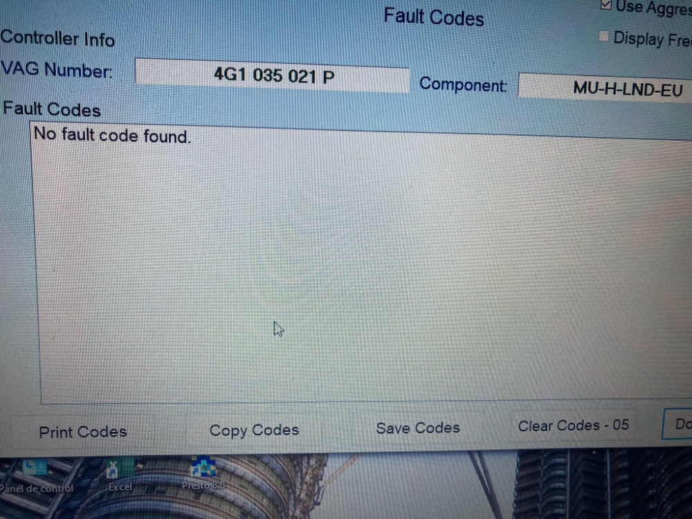

hace 1 hora, apareja26 dijo:
Gracias @Bossweb como siempre
Hecho; dejo el antes y el después
Oooole 👏🏻
Ahora ya sí que lo has dejado fino fino! 😎
