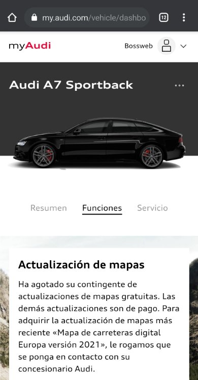

hace 1 hora, Bossweb dijo:
Una vez dentro de tu cuenta, te vas a FUNCIONES, y en el apartado de ACTUALIZACIÓN DE MAPAS, te debería dejar seleccionar los mapas de Europa y en tu caso, hasta los de 2020 👍🏻

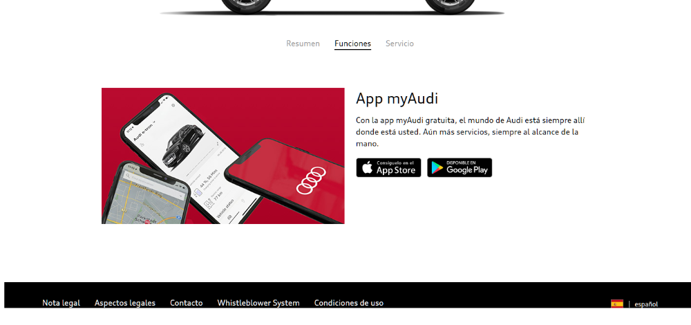

yo pincho en funciones y no me aparece nada, es decir no me sale nada solo esta pantalla, que no me deja hacer nada, no se a que sera debido.

hace 15 horas, Villarmentero dijo:
@parroco si pinchas en funciones y esperas unos segundos te sale, tarda un poco pero sale
Nada, por mas que espero no me sale nada mas, no se a que sera debido.
