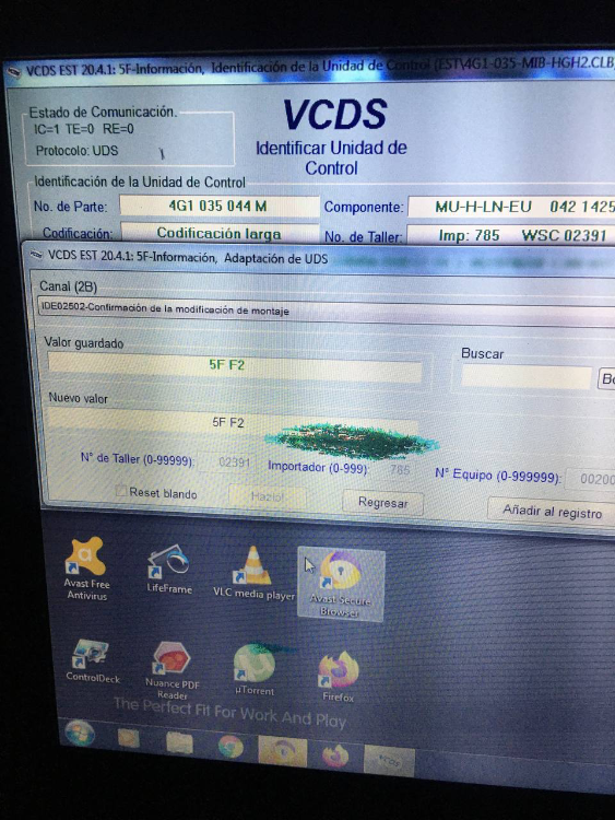

Chorrog Publicado 14 de Marzo del 2022 Denunciar Publicado 14 de Marzo del 2022 Buenas. Acabo de intentar borrar el Código de error que se genera en el módulo 5F al actualizar.Tengo vag com 20.4 Y después de meter el código que se genera en el enlace me dice solicitud fuera de rango. A alguien le ha pasado? Habria que meter el n de importador o número de taller que aparece abajo? He leído que puede ser por alguna clave de esas. Responder
