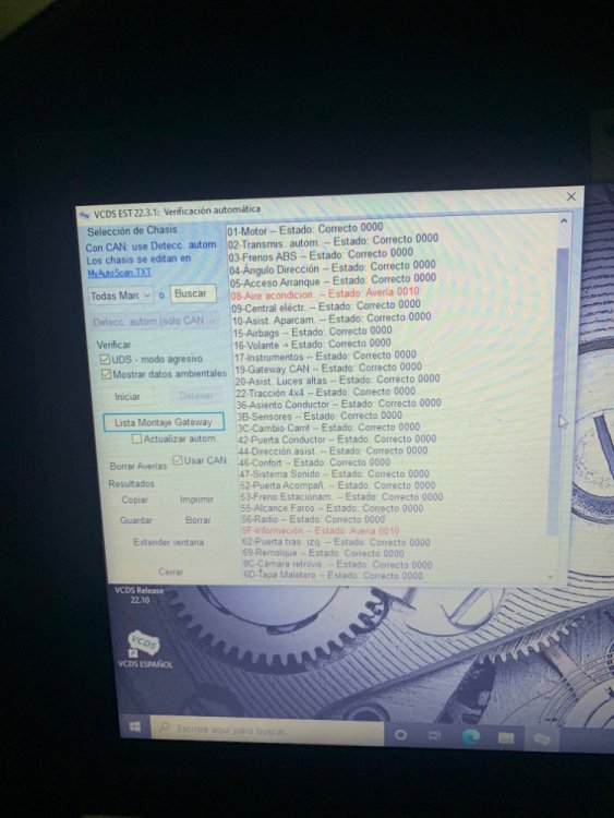

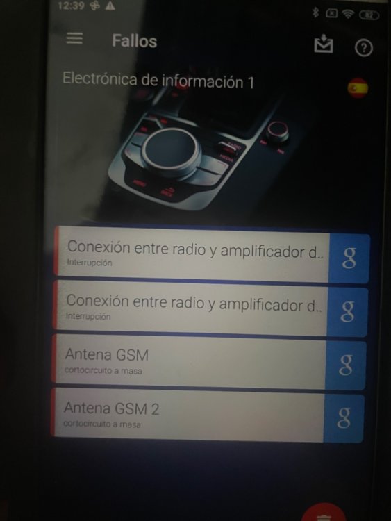

esgluc Publicado 27 de Noviembre del 2022 Denunciar Publicado 27 de Noviembre del 2022 Hola bossweb he echo tutorial obdeleven para quitar fallos y ahora me salen estos Responder

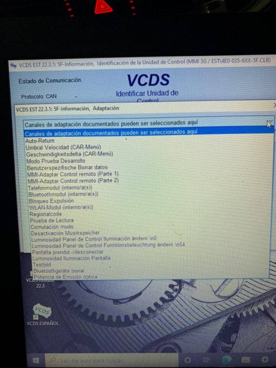

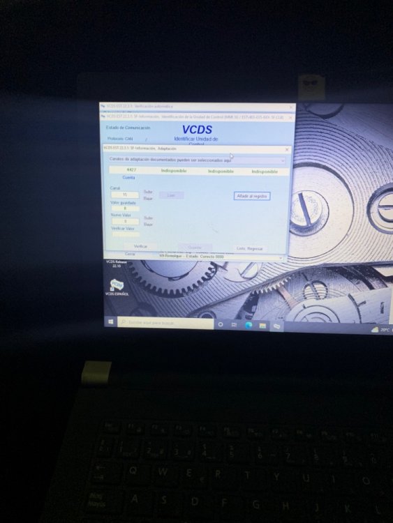

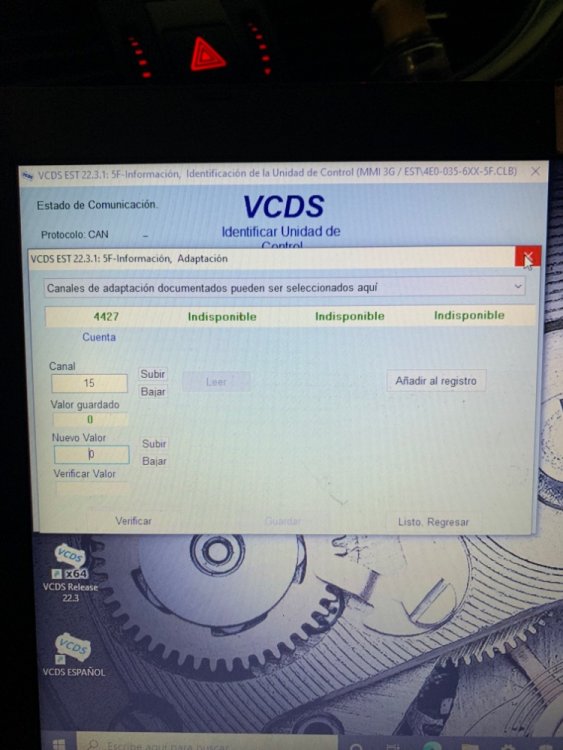

Simo12 Publicado 18 de Enero del 2023 Denunciar Publicado 18 de Enero del 2023 Hola compañeros,tengo el mismo error que no he podido borrar.he seguido todos los pasos y nada,tampoco se cambia el código del canal 15 aún que me dice ok.y también el valor que me sale in canal 15 es de cuarto números que parece raro por in vídeo que he visto les salen cinco números Responder

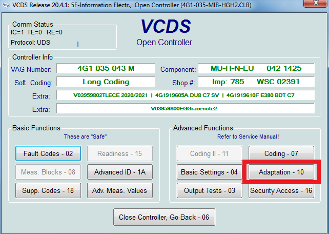

Bossweb Publicado 18 de Enero del 2023 Autor Denunciar Publicado 18 de Enero del 2023 hace 3 horas, Simo12 dijo: Hola compañeros,tengo el mismo error que no he podido borrar.he seguido todos los pasos y nada,tampoco se cambia el código del canal 15 aún que me dice ok.y también el valor que me sale in canal 15 es de cuarto números que parece raro por in vídeo que he visto les salen cinco números En la primera foto, no se aprecia exactamente el nombre de lo que pone cuando has entrado al canal 15 Tienes que entrar dentro de ADAPTACIÓN, en el apartado: IDE02502 - Confirmation of Installation Change Aunque previamente, tienes que haber accedido al 5F metiendo el código de seguridad de dicho módulo Responder
Simo12 Publicado 18 de Enero del 2023 Denunciar Publicado 18 de Enero del 2023 in adaptación no me sale como los demás el ide02502 Responder
Bossweb Publicado 18 de Enero del 2023 Autor Denunciar Publicado 18 de Enero del 2023 hace 13 minutos, Simo12 dijo: in adaptación no me sale como los demás el ide02502 Antes de entrar en ADAPTACIÓN, entra como te decía antes, en el apartado de Código de Seguridad de esta pantalla: El código suele ser el 20103 o 20113, aunque el propio VAGCOM te lo sugerirá Una vez que te diga que el código ha sido aceptado, prueba a entrar en adaptación a ver si así, sí te aparece De todos modos, asegúrate que el VAGCOM lo tengas activado y con la licencia activa, no vaya a ser que lo tengas en "versión de prueba" Responder
Simo12 Publicado 18 de Enero del 2023 Denunciar Publicado 18 de Enero del 2023 Hola amigo,si hecho eso el código 20103 me lo acepta y me notifica que ha cambiado y todo.vuelvo a leer el canal y encuentro mismo número anterior.el vagcom está activado con licencia ilimitada.pero es normal que tenga ese número in canal 15 es 4427 por que me parece que suele ser 5 números,no puede ser relación con alguna otra modificación.muchas gracias por atenderme y le pido mil disculpas por la molestia Responder
Bossweb Publicado 18 de Enero del 2023 Autor Denunciar Publicado 18 de Enero del 2023 hace 1 hora, Simo12 dijo: Hola amigo,si hecho eso el código 20103 me lo acepta y me notifica que ha cambiado y todo.vuelvo a leer el canal y encuentro mismo número anterior.el vagcom está activado con licencia ilimitada.pero es normal que tenga ese número in canal 15 es 4427 por que me parece que suele ser 5 números,no puede ser relación con alguna otra modificación.muchas gracias por atenderme y le pido mil disculpas por la molestia Pero es que no tienes que seleccionar ningún canal 15 ni ningún otro, tienes que buscar en el desplegable de adaptación, la opción de Confirmation of Installation Change. El valor siempre es de 4 caracteres en hexadecimal Pueden ser 4 números, ó números + alguna letra de la a a la f Una vez que sustituyes el valor original por los otros 4 caracteres que te genera la calculadora, te vas a autoscan del módulo 5F, buscas el error, y ya le podrás borrar y no volverá a aparecer Responder
