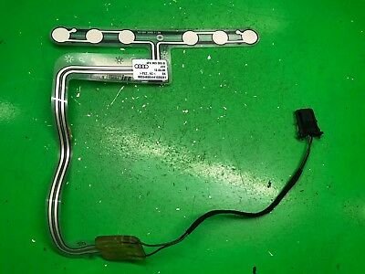

En Audi aun no, pero he desmontado asientos de bmw  pq ese sensor se rompe con facilidad.
Este seria el sensor de ocupacion de aa6 C6 "4F0963553B"
