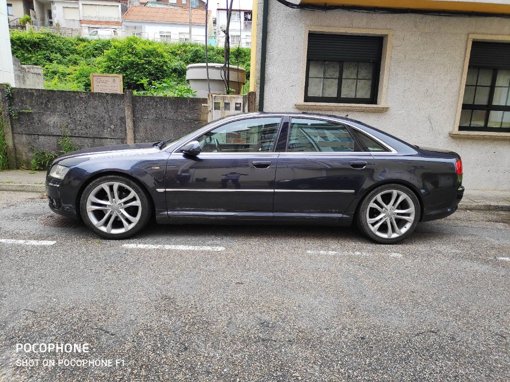

victormeu Publicado 13 de Marzo del 2021 Autor Denunciar Publicado 13 de Marzo del 2021 (editado) Echo , reprogramación en DCPERFORMANCE , en Villagarcía , 40 CV más , algo menos de consumo y mas brío sobre todo a partir de 2.000 revoluciónes, Para los 2.000 kilómetros que le hago al año, y no soy de correr no creo que rompa el motor, simplemente fue por un capricho, me recomendaron en el foro a ésta empresa DCPERFORMANCE y de momento primeras impresiones bien, iré comprobando reacciones Editado 13 de Marzo del 2021 por victormeu Responder
