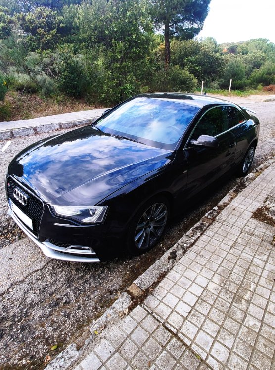

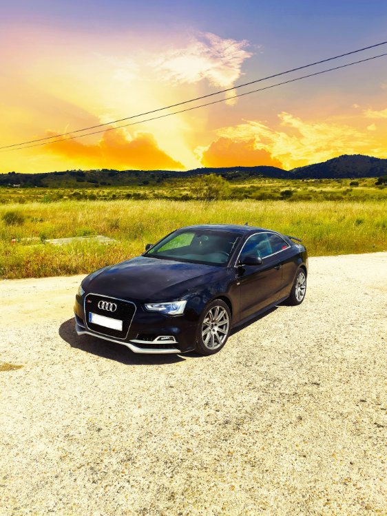

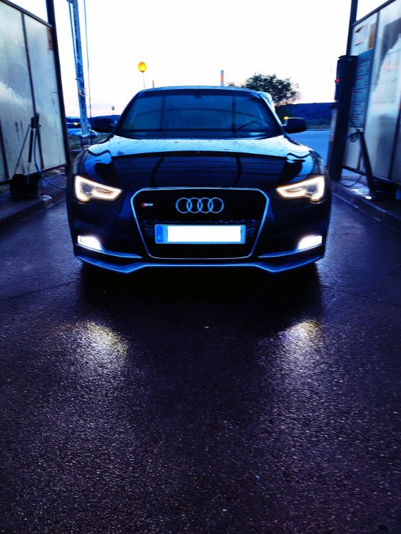

RubenZS5 Publicado 20 de Mayo del 2021 Autor Denunciar Publicado 20 de Mayo del 2021 Bueno gente, al final tras muchas horas, sudor y sufrimiento os presento como quedo el proyectazo Responder

2kiikeortuu1 Publicado 30 de Junio del 2023 Denunciar Publicado 30 de Junio del 2023 En 24/2/2021 a las 13:54, ToTa dijo: Y no te canta ningun fallo??? En 20/5/2021 a las 5:21, RubenZS5 dijo: Bueno gente, al final tras muchas horas, sudor y sufrimiento os presento como quedo el proyectazo Para que te funcione la luz diurna?tuviste que comprar centralita?yo he montado centralita del bixenon antigua y funciona el bixenon y intermitenter y codifique con obdeleven con lo de 100 creditos y aifue sin funcionar el diurna,me hace falta esq centralita?si es asi como se le llama a esa centralita? Responder
