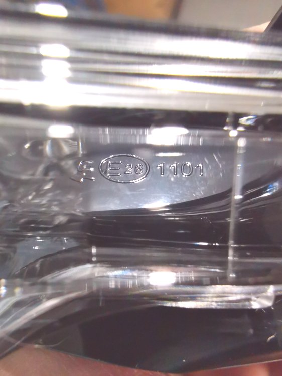

mescobarh Publicado 8 de Diciembre del 2020 Autor Denunciar Publicado 8 de Diciembre del 2020 hace 5 horas, McMahon dijo: Muy chulos pero para la itv cambialos porque te pueden llamar la atención. Te miraran a ver si tiene el código y cómo no lo tiene te pueden hechar para atrás. A mi casi me lo hacen con los dinámicos normales con esos que Dan más el cante.... tienen este codigo no creo que sean tan piquismiquis de mirar eso (cosas peores tenia en el A6 4F y pasaban eso si eran otros tiempos)de todas formas hay acceso a los cables quitando solo el espejo y se desconecta facil y de tener que quitarlos enteros tampoco es dificil teniendo los originales Responder
McMahon Publicado 8 de Diciembre del 2020 Denunciar Publicado 8 de Diciembre del 2020 hace 1 hora, mescobarh dijo: tienen este codigo no creo que sean tan piquismiquis de mirar eso (cosas peores tenia en el A6 4F y pasaban eso si eran otros tiempos)de todas formas hay acceso a los cables quitando solo el espejo y se desconecta facil y de tener que quitarlos enteros tampoco es dificil teniendo los originales Tienen esa código siendo de aliexpress leches pues no tendrían que decir ni media ya que es un código de homologacion es más si no me equivoco tienen el de España. Pues ya te digo yo tengo unos de aliexpress dinámicos normales y casi me he han para atrás los muy.... Responder

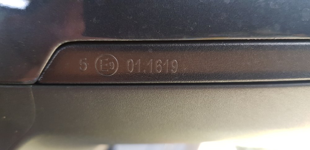

McMahon Publicado 8 de Diciembre del 2020 Denunciar Publicado 8 de Diciembre del 2020 Fíjate que hoy he hecho el retrofit de los retrovisores abatibles y me venían los intermitentes normales y he bajado al garaje a por el intermitente para ver el código de homologación exacto que son todos iguales si mal no recuerdo solo cambia el numerito que sigue a la E y el que me he encontrado es el de la imagen así que si te lo ven te cazan y para más inri el puñetero código lo tienen que ver con lupa cagon to lo que se menea lo escondido y pequeño que es si no es por la opción supermacro del móvil ni la veo. Y ya os digo a mí me lo miraron y les falto el canto de un duro para tirarme los mamones. Responder
