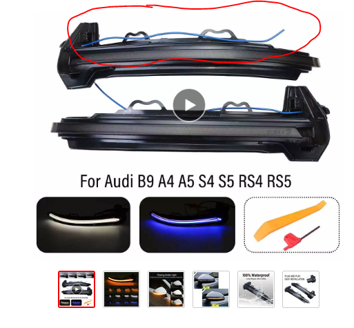

Pedrod100 Publicado 13 de Diciembre del 2020 Denunciar Publicado 13 de Diciembre del 2020 En 7/12/2020 a las 19:33, mescobarh dijo: pues hoy he tenido un rato (mas o menos 25 min. para cada uno) para montarlos y este es el resultado espero os guste solo he puesto el video de la iluminacion extra porque la intermitencia ya la he visto por aqui y es igual Una pregunta compi.... Veo que los intermitentes, tienen un cable Azul, que en otros anuncios de vendedores dicen que hay que conectarlo a corriente.... tu lo has conectado a algun sitio? Responder

Vizma Publicado 15 de Diciembre del 2020 Denunciar Publicado 15 de Diciembre del 2020 En 13/12/2020 a las 23:18, Pedrod100 dijo: Una pregunta compi.... Veo que los intermitentes, tienen un cable Azul, que en otros anuncios de vendedores dicen que hay que conectarlo a corriente.... tu lo has conectado a algun sitio? Responder
Vizma Publicado 15 de Diciembre del 2020 Denunciar Publicado 15 de Diciembre del 2020 Justo ahora, Vizma dijo: A mi también me gustaría saber donde va el cable azul, en el anuncio del vendedor no lo pone muy claro por la traducción . Responder
mescobarh Publicado 19 de Diciembre del 2020 Autor Denunciar Publicado 19 de Diciembre del 2020 En 15/12/2020 a las 12:31, Vizma dijo: A mi también me gustaría saber donde va el cable azul, en el anuncio del vendedor no lo pone muy claro por la traducción . segun he leido en este post van bien con los espejos electricos al abatirlos para dento ó fuera harian el juego de luces, yo como todavia no los tengo (proximo proyecto que ya la camara trasera dinamica y la pantalla android me han dejado sin fondos jijijiji) los he conectado al abrir las puertas al pin de la luz de debajo solo hace el juego al abrir la puerta pero por ahora se queda asin a no ser que alguno comente alguna conexion mejor y en mi caso el cable es blanco y aprovecho para la pregunta tonta del año, en la guantera que tenemos? cd ó dvd, que reproduce? y algun detalle mas? el mio es el que trae los dos slot SD y la sim Responder

Vizma Publicado 20 de Diciembre del 2020 Denunciar Publicado 20 de Diciembre del 2020 hace 12 horas, mescobarh dijo: segun he leido en este post van bien con los espejos electricos al abatirlos para dento ó fuera harian el juego de luces, yo como todavia no los tengo (proximo proyecto que ya la camara trasera dinamica y la pantalla android me han dejado sin fondos jijijiji) los he conectado al abrir las puertas al pin de la luz de debajo solo hace el juego al abrir la puerta pero por ahora se queda asin a no ser que alguno comente alguna conexion mejor y en mi caso el cable es blanco y aprovecho para la pregunta tonta del año, en la guantera que tenemos? cd ó dvd, que reproduce? y algun detalle mas? el mio es el que trae los dos slot SD y la sim Y si se conecta a la luz que lleva el tirador para abrir la puerta? Esta luz se enciende al abrir el coche con el mando. Responder
