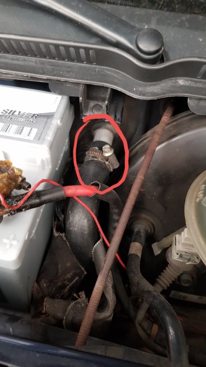

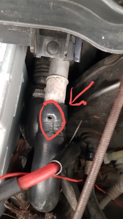

Jeynale Publicado 9 de Diciembre del 2020 Denunciar Publicado 9 de Diciembre del 2020 hace 2 horas, Jeynale dijo: Holaaa. En un rato te detallo como es , que ahora estoy currando , pero para nada es complicado Hola a6-6v. Imagino que las 2 tuberias que van al radiador , estan en el mismo sitio que el mio , al lado de la bateria . Quitas protector que cubre bateria y al lado de esta veras las 2 mangueras que van al radiador , retiras las 2 mangueras y veras los 2 tubos ( recuerda ,la tuberia superior es la entrada y la inferior es la salida de agua), posterior conectas 2 mangueras a los dos tubos ,una de ellas debe estar conectada a un grifo de agua ( esta sera la que conectes a la tuberia superior) y la otra manguera la conectas a la tuberia de salida y su extremo a un cubo , una vez puesto todo , abres el grifo de agua a la mitad ,no muy fuerte y que empieze a correr el agua por el radiador ,veras que comenzara a salir por la inferior al cubo , veras como sale todo el oxido y restos que se acumulan en el radiador y taponan los hilos del mismo , cuando ya salga el agua limpia repites la operacion al reves , es decir , intercambias las mangueras y que el agua entre por la salida y salga por la entrada , para que salga todo , una vez salga limpia el agua ,vuelves a conectar , arrancas el coche y a temperatura optima ,pones la calefaccion y le das unos minutos. Te adjunto unas fotos ,para que veas donde estan las tuberias . Saludos Responder
a6_6v Publicado 10 de Diciembre del 2020 Autor Denunciar Publicado 10 de Diciembre del 2020 19 hours ago, Jeynale said: Hola a6-6v. Imagino que las 2 tuberias que van al radiador , estan en el mismo sitio que el mio , al lado de la bateria . Quitas protector que cubre bateria y al lado de esta veras las 2 mangueras que van al radiador , retiras las 2 mangueras y veras los 2 tubos ( recuerda ,la tuberia superior es la entrada y la inferior es la salida de agua), posterior conectas 2 mangueras a los dos tubos ,una de ellas debe estar conectada a un grifo de agua ( esta sera la que conectes a la tuberia superior) y la otra manguera la conectas a la tuberia de salida y su extremo a un cubo , una vez puesto todo , abres el grifo de agua a la mitad ,no muy fuerte y que empieze a correr el agua por el radiador ,veras que comenzara a salir por la inferior al cubo , veras como sale todo el oxido y restos que se acumulan en el radiador y taponan los hilos del mismo , cuando ya salga el agua limpia repites la operacion al reves , es decir , intercambias las mangueras y que el agua entre por la salida y salga por la entrada , para que salga todo , una vez salga limpia el agua ,vuelves a conectar , arrancas el coche y a temperatura optima ,pones la calefaccion y le das unos minutos. Te adjunto unas fotos ,para que veas donde estan las tuberias . Saludos Muchas gracias!! Lo único que no me atrevo mucho a meterle mano al motor aunque eso sea fácil como bien dices. Soy poco manitas y además no tengo ni manguera... XD Responder
Jeynale Publicado 10 de Diciembre del 2020 Denunciar Publicado 10 de Diciembre del 2020 hace 21 minutos, a6_6v dijo: Muchas gracias!! Lo único que no me atrevo mucho a meterle mano al motor aunque eso sea fácil como bien dices. Soy poco manitas y además no tengo ni manguera... XD Holaaaa. Realmente no es meterle mucha mano , la verdad que es muy sencillo y respecto a la manguera , en cualquier tienda de todo a 100 ,un rollo pequeño ,te cuesta ppco dinero. Ya me diras y animate . Saludos Responder
