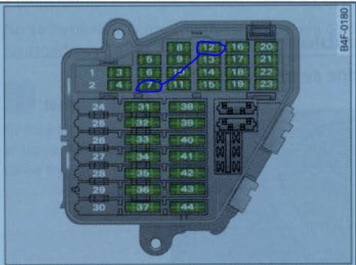

fjalonso Publicado 20 de Junio del 2021 Denunciar Publicado 20 de Junio del 2021 17 minutes ago, Pumukielgrande said: Genial!! No habréis echado una foto de los fusibles puenteados para que quede en la sabiduría del foro?? No, lo siento. Hemos punteado, en la caja de fusibles lado conductor, los fusibles 7 y 12. Además del puente hay que volver a colocar los fusibles. En esta situación se accede a la centralita número 5 en Electronic 1, se ven los errores y al borrarlos, ya se puede arrancar. Después se quita el puente y ya se puede apagar el motor (si no se queda en marcha y hay que "calarlo" para que se apague). Si hay suerte, te seguirá desbloqueando y arrancando hasta que falle otra vez. Lo mejor, reparar la centralita de dirección y asunto arreglado. Responder
Mall83 Publicado 20 de Junio del 2021 Denunciar Publicado 20 de Junio del 2021 hace 2 horas, Pumukielgrande dijo: Genial!! No habréis echado una foto de los fusibles puenteados para que quede en la sabiduría del foro?? Sería algo como esto. Y lo que comenta @fjalonso, hay que poner cable junto a los fusibles, una vez recuperado y con corriente quitar cable porque sino saltan errores y el coche no se para al sacar la llave. Saludos. Responder

Mall83 Publicado 20 de Junio del 2021 Denunciar Publicado 20 de Junio del 2021 En un automático según @fjalonsono se podría apagar. Yo lo que haría una vez recuperado la energía en el cuadro de instrumentos sería apagar contacto, quitar el puente, volver a dar contacto, escanear, borrar fallos y ya arrancar. Responder

eb4enn Publicado 25 de Junio del 2021 Autor Denunciar Publicado 25 de Junio del 2021 En 19/6/2021 a las 16:50, pingudlux dijo: Buenas tardes el problema lo vas a tener que si no te da el contacto, el vagcom no te lo va a reconocer.... cuando metes o sacas la llave oyes el clack, porque tiene toda la pinta que lo que se te ha roto es el cluster. Yo soy de Madrid y entiendo bastante de vagcom, pero con eso no lo vas a solucionar, aun asi me ofrezco voluntario Eso se soluciona puenteando en 2 fusibles del lado del conductor. asi das alimentacion al cuadro sin necesidad de la llave, y asi puedes poner en marcha el vagcom y restear los fallos. al menos asi lo hice yo. y mi problema es que el coche a demas es automatico. asi se desbloqueo todo, tanto el volante como el cambio. saludos. Responder
