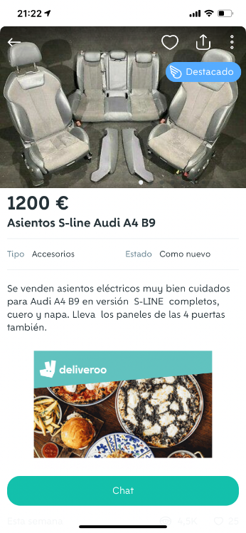

Gatocojo Publicado 10 de Diciembre del 2020 Denunciar Publicado 10 de Diciembre del 2020 Como conseguiste los asientos ? Responder
Jonathan C Publicado 10 de Diciembre del 2020 Denunciar Publicado 10 de Diciembre del 2020 hace 17 minutos, Gatocojo dijo: Como conseguiste los asientos ? En páginas de segunda mano tiene que haber, pongo ejemplo captura de wallapop mismo... Responder
