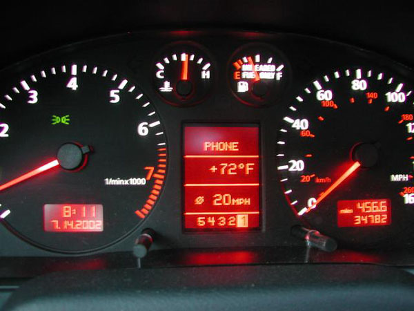

fermoa4 Publicado 1 de Junio del 2005 Denunciar Publicado 1 de Junio del 2005 seria algo tal que asi,o no?esto es lo que vi yo en el mio.queda guapo guapo,eh! Responder

TURBO-MARC Publicado 2 de Junio del 2005 Denunciar Publicado 2 de Junio del 2005 Ese cuadro parece de A3 , y si, el tiptronic que montaba el A3 1.8t, era de 5 velocidades, asi como el a4 tb. Al fis, puestos a pedir chorradas (que es lo que parece esto), por que no el peso del conductor, el medidor de aceleracion lateral y de cabeceo en g's como los formula 1, ademas, un sensor del flujo de aire que pasa bajo el coche, y la fuerza succionadora por efecto ventury en el techo del vehiculo!!!! pero todo seria inutil,, ya que por culpa de la lubrificacion no forzada de los voliedros circundantes de las poleas de trasconmutacion, se crea una cinetica magnetorepulsora en los conos del soporte atipico del rele trifasico del trc, que al conectarlo via can bus al Fis, daria un error en la electro-conmutacion adicional que necesitaria el rulometro disyuntor central para comunicarse con su modulo controlador. jajaj a ver quien la dice mas gorda Responder
