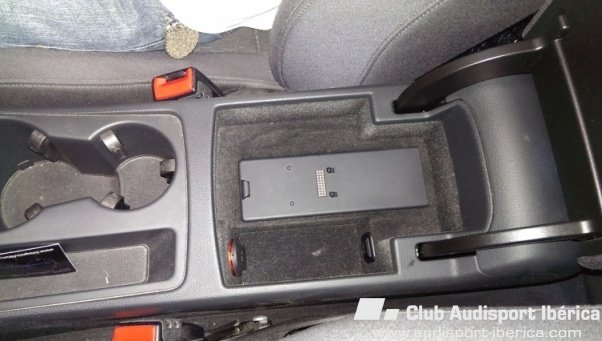

anicacortes Publicado 12 de Diciembre del 2020 Denunciar Publicado 12 de Diciembre del 2020 Buenas, Nos hemos comprado un Audi A4 B8 del año 2008, y querríamos tener Bluetooth en el coche para poder conectar los móviles. Hemos buscado bastante información sobre el tema pero aún no sabemos cuál sería la mejor opción. De fábrica no lo trae, solo viene con un adaptador de móviles en el reposabrazos que se supone que conectas el móvil ahí con algún adaptador y se conecta al MMI (adjunto foto), pero queremos tener conexión inalámbrica. El coche tiene la versión MMI 2g HIGH. Hemos visto por algún foro que conectando un adaptador de bluetooth al AMI del coche es suficiente, pero en la guantera no hay ningún conector AMI, ni hemos visto ningún puerto AUX que también hemos leído que podía hacer el papel. El tercer elemento que hemos visto que podía servir es un puerto mini Jack del coche al que también se le puede conectar un adaptador bluetooth y te hace el apaño, pero tampoco parece que tenga puerto mini Jack. Vamos, que no hemos visto ningún puerto/conector posible en el coche, y nos gustaría evitar el típico Parrot que tiene que ir por radio. Alguien que pueda arrojar luz sobre el tema? Cuál puede ser una buena solución? No sabemos si habría que instalarle un módulo AMI (ni cuál sería, en ese caso), si se puede cambiar el reposabrazos o hay alguna otra manera más sencilla/barata. Muchas gracias por adelantado! Responder
Farn68 Publicado 12 de Diciembre del 2020 Denunciar Publicado 12 de Diciembre del 2020 (editado) @anicacortes Sin complicarte mucho puedes poner un receptor bluetooth en la entrada auxiliar que llevas en el reposabrazos, la pequeña de la derecha en tu foto. Si tu equipo original es un MMI2G como dices, las opciones son bastante limitadas. Hay mucho escrito en el apartado de "Infotaintment". Algo como esto parece ser que funciona bien y algún compañero lo ha tenido en su coche, la alimentación del dispositivo también la tienes garantizada con esa toma de 12v, a través de un adaptador (obviamente). https://www.amazon.es/dp/B088K5WLX4/ref=cm_sw_r_cp_apa_fabc_-ks1FbH02VBE8 Una vez conectado, seleccionas en la pantalla "salida aux" y listo. La otra opción, mucho más cara y creo que no merece la pena, es algo como esto: https://www.ebay.es/itm/112546639536 Pero creo que antes buscaría alternativas más económicas e igualmente válidas... Editado 12 de Diciembre del 2020 por Farn68 Responder
anicacortes Publicado 12 de Diciembre del 2020 Autor Denunciar Publicado 12 de Diciembre del 2020 Gracias por la información, ya hemos leído lo de la entrada auxiliar pero como menciono en el primer post, no hay ninguna en nuestro reposabrazos. Está como el hueco para el auxiliar pero sin existir esa entrada. Sin tener el AUX ahí, creo que las opciones se reducen mucho (corregidme si me equivoco), y sinceramente no sé si hay alguna aparte de la última opción que has puesto de coger el kit entero de bluetooth Responder
Farn68 Publicado 12 de Diciembre del 2020 Denunciar Publicado 12 de Diciembre del 2020 El problema de los equipos MMI2G es que el sonido se envía a través de un sistema de fibra óptica. En caso de añadir otra fuente de sonido (un emisor-receptor de bluetooth en este caso) hay que sustituir el cargador de 6 CD's y utilizar esa entrada a través de un emulador. Eso es lo que hace el dispositivo del enlace de eBay. Una pregunta: ¿La pantalla que lleva montada vuestro coche es monocromática (letras rojas sobre fondo negro) o a color? Si vuestra pantalla es a color, y vuestro Mmi es el 2G hay otra alternativa, pero es más cara, aunque mucho más versátil. De todos modos creo que no hay que descartarla... € 309,19 25%OFF | Reproductor multimedia con GPS para coche, pantalla táctil de 8,8 pulgadas, 2 + 32G, MMI, 2G, 3G, DVD, para Audi A4, A5, B8, 8T, años 2008 a 2016https://a.aliexpress.com/_BUHeSB Según el vendedor, esta pantalla es compatible con vuestro equipo (si lleváis pantalla a color). Mirad las fotos de las especificaciones. Responder
