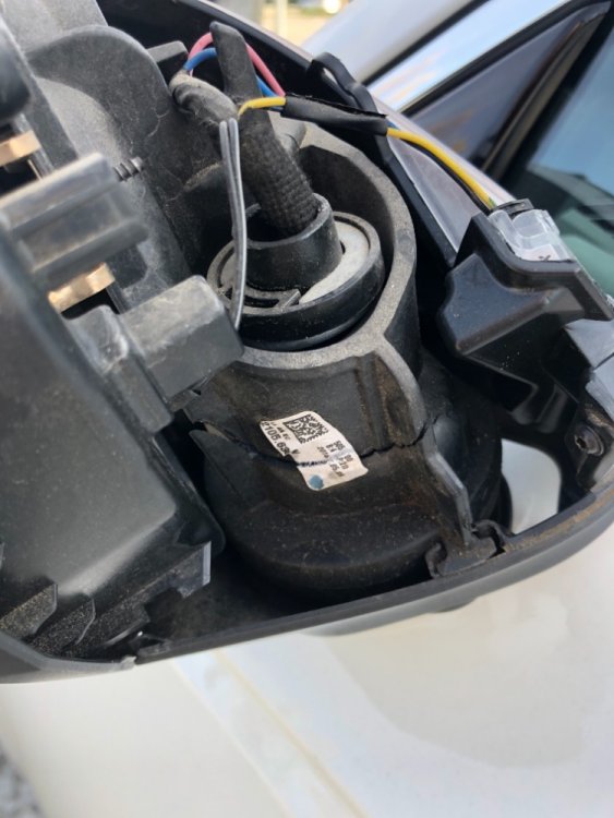

Lovezno Publicado 13 de Diciembre del 2020 Denunciar Publicado 13 de Diciembre del 2020 Buenas, ayer una persona que iba como las grecas con su vehículo golpeó mi retrovisor y lo dejo así, alguien sabe si forzando podría ponerlo a su posición sin que se rompiera nada por dentro? Responder
Lovezno Publicado 13 de Diciembre del 2020 Autor Denunciar Publicado 13 de Diciembre del 2020 El retrovisor es automático, ayer lo intenté pero hay que hacer bastante fuerza y antes de cascar nada..... Responder
Vizma Publicado 13 de Diciembre del 2020 Denunciar Publicado 13 de Diciembre del 2020 Haz fuerza e intenta colocarlo. No hay otra, si se rompe es que roto está ya. Luego pliega y despliégalo con el mando hasta que el mecanismo se coloque en su sitio Responder
Lovezno Publicado 13 de Diciembre del 2020 Autor Denunciar Publicado 13 de Diciembre del 2020 Vale, lo he desmontado y tiene roto el plástico, mañana lo llevaré a la Audi para que lo pongan nuevo, total le toca pagar al otro.... Responder
