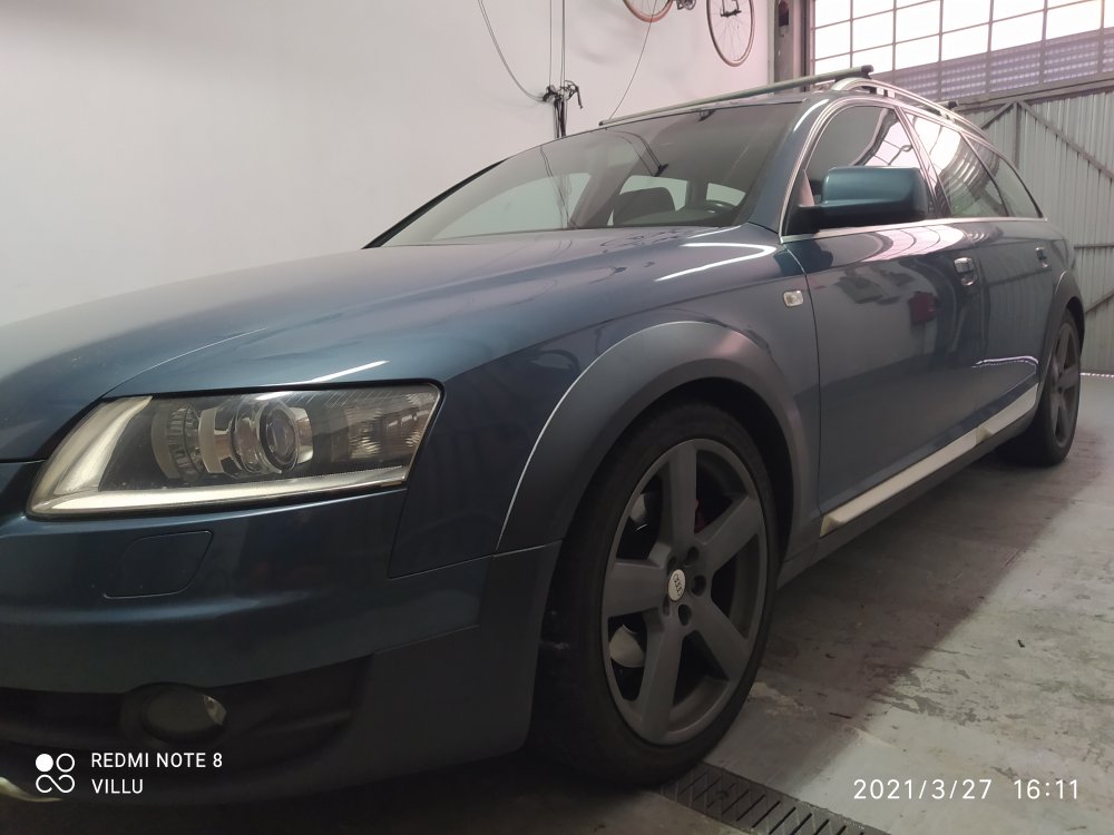

villu Publicado 27 de Marzo del 2021 Denunciar Compartir Publicado 27 de Marzo del 2021 Hola, ya ha pasado casi una semana y sigue bien, eso sí me parece que ahora la posición más baja, está más baja. A raíz de haber cambiado la camisa y el casquillo del compresor, arranca muchísimo menos. Antes en cuanto arrancaba el coche y pasaba de 30km/h se ponía en marcha durante un buen rato. Pongo una foto con la suspensión en la zona más baja. Responder Enlace al comentario Compartir en otros sitios web More sharing options...
Serjio Publicado 27 de Marzo del 2021 Denunciar Compartir Publicado 27 de Marzo del 2021 hace 1 hora, villu dijo: Hola, ya ha pasado casi una semana y sigue bien, eso sí me parece que ahora la posición más baja, está más baja. A raíz de haber cambiado la camisa y el casquillo del compresor, arranca muchísimo menos. Antes en cuanto arrancaba el coche y pasaba de 30km/h se ponía en marcha durante un buen rato. Pongo una foto con la suspensión en la zona más baja. Yo lo veo a buena altura, de todas formas mide y así sales de dudas. Responder Enlace al comentario Compartir en otros sitios web More sharing options...
villu Publicado 27 de Marzo del 2021 Denunciar Compartir Publicado 27 de Marzo del 2021 De todas formas me gusta así, siempre lo he llevado en la posición más baja. Ya lo mediré Responder Enlace al comentario Compartir en otros sitios web More sharing options...
