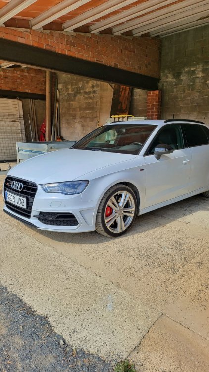

JNadal Publicado 2 de Marzo del 2022 Denunciar Publicado 2 de Marzo del 2022 Yo he hecho el cambio de 312 a 340 y es pluguin&play, pille el completo de un cupra (protector disco, portapinzas, pinzas, disco, pastillas con 30.000km) y compré las placas del S, passar directamente de 288 no creo que tengas problemas, y con llanta 18 va bien, que son las que trae el s3 Responder
turkoA3 Publicado 3 de Marzo del 2022 Denunciar Publicado 3 de Marzo del 2022 hace 17 horas, JNadal dijo: Yo he hecho el cambio de 312 a 340 y es pluguin&play, pille el completo de un cupra (protector disco, portapinzas, pinzas, disco, pastillas con 30.000km) y compré las placas del S, passar directamente de 288 no creo que tengas problemas, y con llanta 18 va bien, que son las que trae el s3 Buen cambio @JNadal y por cierto en esa foto parece azul tu a3 Responder
JNadal Publicado 3 de Marzo del 2022 Denunciar Publicado 3 de Marzo del 2022 hace 1 hora, turkoA3 dijo: Buen cambio @JNadal y por cierto en esa foto parece azul tu a3 Gracias, sii hay una lona azul delante i da reflejo Responder
