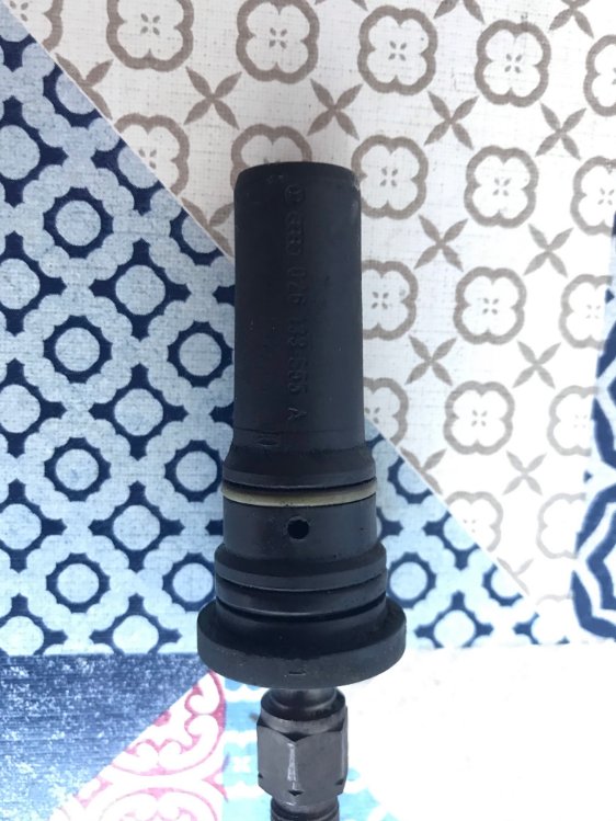

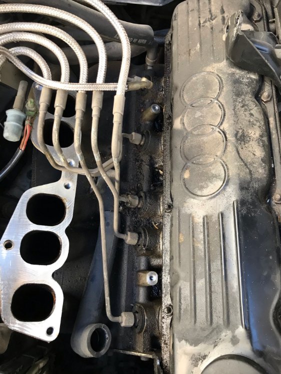

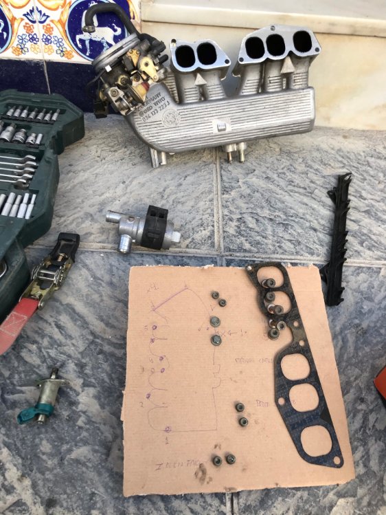

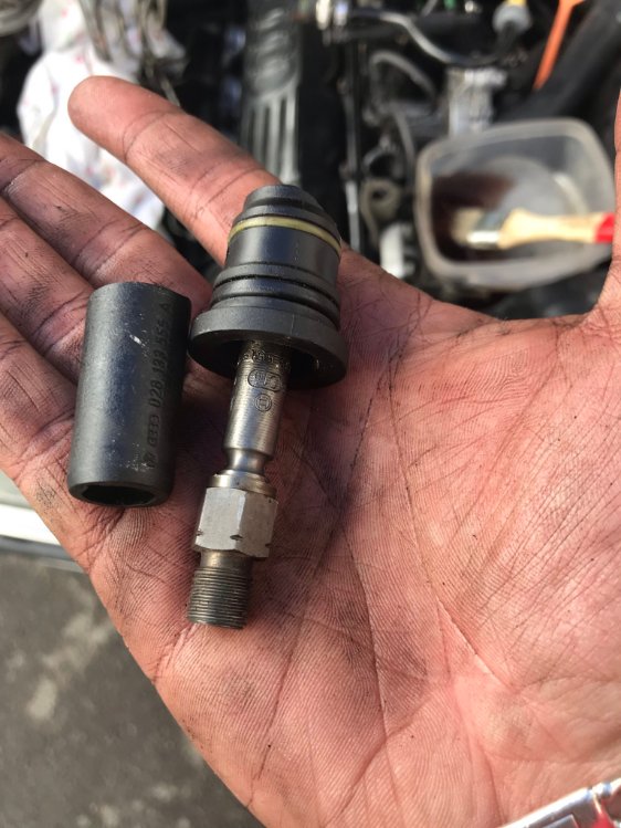

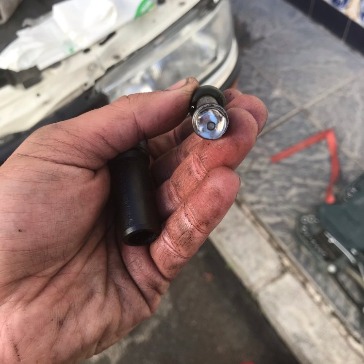

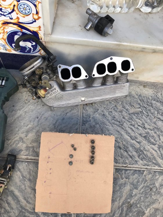

Jfr1990 Publicado 14 de Diciembre del 2020 Denunciar Compartir Publicado 14 de Diciembre del 2020 Después de casi un año trasteando la k-jetronic del 90, puedo decir que es el sistema mas coñazo que he tenido en los diferentes coches antiguos. Y por supuesto se aplica la famosa ley de tocar y romper, en el siguiente orden. 1º Cambio de bomba de gasolina, 6,5 bar 102 l/H : acto seguido se fue el acumulador de presión. 2º Acumulador de presión, cambiado por uno Bosch original: acto seguido dejó de "arrancar mal". 3º Filtro gasolina, esto no produjo realmente nada, cambios imperceptibles. 4º Revisión del cabezal de inyección: consecuencia regulador de presión mal. 5º Tirones en bajas revoluciones y un sonido metálico en la admisión, y no eran válvulas ni el canister, si no inyectores: porta inyectores partidos, solo con mirarlos, y tóricas prácticamente planas sin estanqueidad. 6º Y por último, revisión de inyector de arranque en frío. En breves, espero, podré volver a montar todo y ver el resultado de este Ng. Puedo aportar información, y malas experiencias que se traducen en € para que otros no pasen por ahí. Decir que el Audi tiene 103000 km reales pero ha tenido un dueño anterior que si me lo cruzará le agradecía tanta consideración con su coche. Dejo algunas fotos para que se vea la situación. Responder Enlace al comentario Compartir en otros sitios web More sharing options...

j.joseeeee Publicado 9 de Junio del 2023 Denunciar Compartir Publicado 9 de Junio del 2023 Hola qué, tal le fue el cambio de inyectores, tengo el mismo modelo y le noto como un trompicones a las 2000 vueltas y fuerza, no sé si será catalizador, inyectores o no se, y ahora se rompie el acumulador de presión, alguna para saber por dónde van los tiros, lo único que le hice fue limpiarlos en ultrasonido y cambiar juntas.. Responder Enlace al comentario Compartir en otros sitios web More sharing options...
JSPASSAT Publicado 15 de Junio del 2023 Denunciar Compartir Publicado 15 de Junio del 2023 En 9/6/2023 a las 23:25, j.joseeeee dijo: Hola qué, tal le fue el cambio de inyectores, tengo el mismo modelo y le noto como un trompicones a las 2000 vueltas y fuerza, no sé si será catalizador, inyectores o no se, y ahora se rompie el acumulador de presión, alguna para saber por dónde van los tiros, lo único que le hice fue limpiarlos en ultrasonido y cambiar juntas.. Mira qué no haya tomas de aire en la admisión después de desmontar para los inyectores, conozco muchos casos que han tenido ahí el fallo. Suerte con el. Responder Enlace al comentario Compartir en otros sitios web More sharing options...
