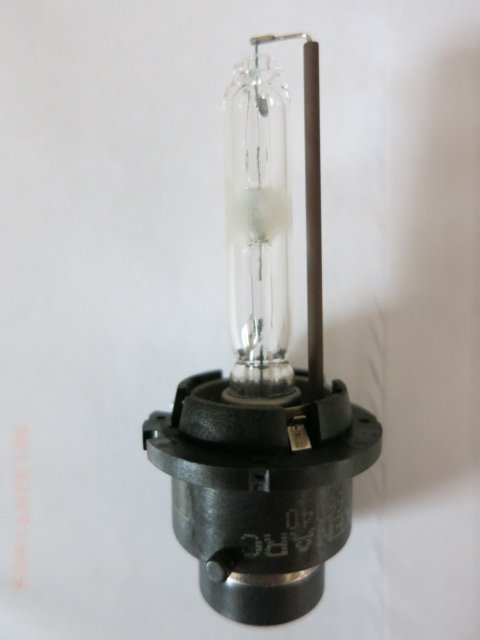

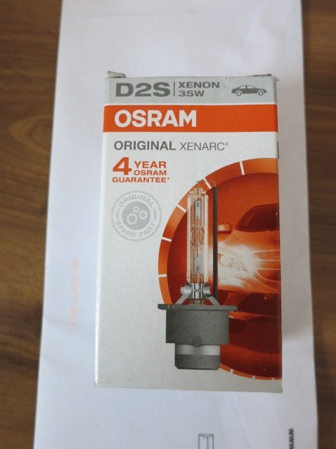

He cambiado las lámparas de xenon originales después de 20 años, y se hizo la luz. Lástima no haberlas cambiado antes, porque la diferencia es como de la noche al día.
Dejo fotos de la lámpara antigua como estaba después de 20 años, en un estado lamentable (no me extraña que apenas alumbrara), caja de las lámparas nuevas que compré en amazon por 30 Euros cada una, y enlace de Youtube, donde se ve cómo cambiar la lámpara (en inglés, pero con verlo se entiende)

Algún problema con la homologación?
El coche de fábrica venía con luces de xenon, así que no creo que haya ningún problema en sustituir las lámparas medio o casi fundidas por otras en perfecto estado.
No he cambiado el sistema de iluminación del coche, originalmente era de xenon y sigue siendo de xenon.
