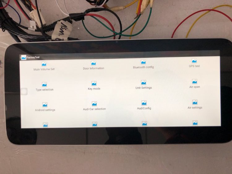

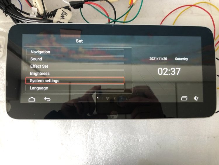

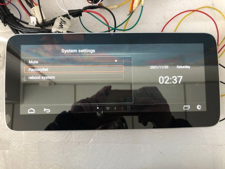

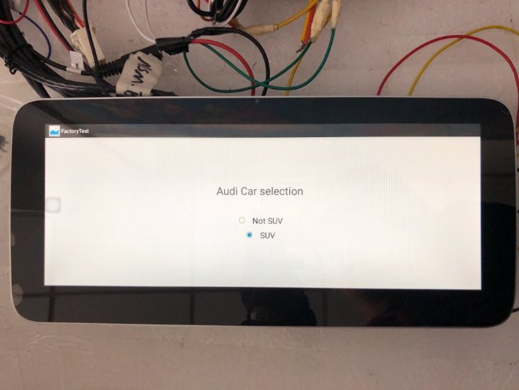

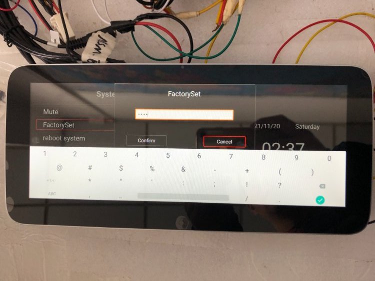

Aprovecho para poner un tutorial del fabricante sobre como cambiar la imagen del menú  principal de un Q7 a un A6 en la pantalla de Couper que sobresale del salpicadero:
Settings -> system settings-> Factory Set -> metemos codigo 2109-> Audi car selection-> cambiamos a No-Suv.
Aparecen otras opciones, que puede que sean interesantes, que aún no he trasteado.

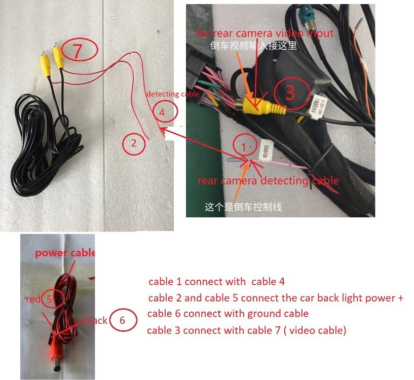

Ah pos te puedo hacer una pregunta? Estoy intentando instalarle una cámara trasera...y no se que estoy haciendo mal.
El cable de video viene con alimentación en ambos extremos. El extremo de la cámara tiene el cable muy corto...se supone que hay que conectar ese extremo junto con el positivo de la cámara....al cable de la marcha atrás que es negro y verde...es así? Las instrucciones no me ayudan la verdad

Sin tener mucha idea, se me ocurre que la cámara tenga que alimentarse de la luz de marcha atrás, me suena que alguna vez lo he leído en algún foro, no se si en el A6 si es automático ya sale cuando metes marcha atrás
No sé si lo he entendido bien . Pero el cable corto de alimentación que viene con la cam normalmente va a la bombilla de marcha atrás ,y el de delante creo que va al cable de la pantalla que es la señal de la cara para que se ponga en marcha al poner marcha atrás .
También tienes que tener un cable negro que va a masa.
hace 10 horas, Couper dijo:
Rectifico lo de la señal . Tu cámara no viene preparada para eso y lo único que tienes que conectar el rojo a la bombilla de marcha atrás y el negro a masa .
La señal creo que es para las cámaras que marca el guiro que lleva un módulo más(creo) .
hace 16 minutos, Couper dijo:
Jajja acabo de abonar con un vendedor y le ha preguntado si solo hay que comprar la cámara ,y me ha dicho que en algunos coches alemanes hay que ponerle un filtro estabilizador de voltaje sino la cámara no funciona . No sé si será tu caso pero si no logras que funcione pregúntale al vendedor a ver si el te aclara algo .
Acabo de encontrar  este dibujo de una cámara a ver si te sirve como referencia ,ya que ahora mismo así de cabeza y sin ver las cosas me es un poco difícil decir más . Pero eso es lo que deberías de tener .Y si que  debería de haber una señal ,lógicamente .Sino como se pone en marcha la cámara ?? Ya dirás algo Screenshot_2022-04-28-10-54-50-715_com.alibaba.aliexpresshd.jpg.1d1e714a0abcc9c8948acc239560f201.jpg
Buenas Couper. Por ahi andan los tiros.
Te adjunto tutorial del fabricante.
Resulta que hay que conectar el cable rosa que pone "reverse" con la alimentación del cable de video (el numero 4 en tu imagen). Yo tengo el naranja conectado porque pone "reverse camara", pero bueno. Si el lo dice..
Y luego..el otro positivo del cable de video (tu numero 3) y el positivo de la alimentación de la cámara (tu número 1)...los dos conectados al cable de alimentacion de la bombilla de marcha atrás(que es bicolor verde-negro).
Pero resulta que el de alimentación del cable de video(tu numero 3) es super corto, como en la imagen, y se queda en la chapa de la maletero.
Asi que hice lo siguiente: colocar un robacorrientes entre el cable de alimentación de video (tu numero 3) y el cable de alimentación de la camara(tu numero 1). Y luego conectar otro robacorrientes entre la alimentación de la camara (tu numero 1 ) y la alimentación de la bombilla de marcha atrás (cable verde y negro).
Puedes ver las imágenes mas arriba y comprenderlo mejor.
Deduzco que asi no funciona y que debo de tirarle un cable uniendo la alimentación del cable de video(tu num.3) y el cable verde-negro de la marcha atrás.
Eso o la he liado con el negativo de la cámara (tu número 2), que esta conectado al chasis..y quizás va acoplado al negativo del faro trasero...que aún no se cual es. Lo miraré luego.

Yo te aconsejo que en vez de robacorrientes hagas buenos empalmes soldando y encintando.
A mi los cangrejos me han fallado más de una vez, y luego en un coche que va sufriendo baches y demás pueden soltarse.
De hecho un amigo que es mecánico y especialista en temas eléctricos, siempre me dice que en coches nada de poner clemas o enganches sin soldar

Según el dibujo que tú me has pasado uno rosa de los 2 junto con el rojo del cable de alimentación a la luz de marcha atrás . El negro es más y en el otro extremo el otro corto a la pantalla junto con el cable de vídeo
